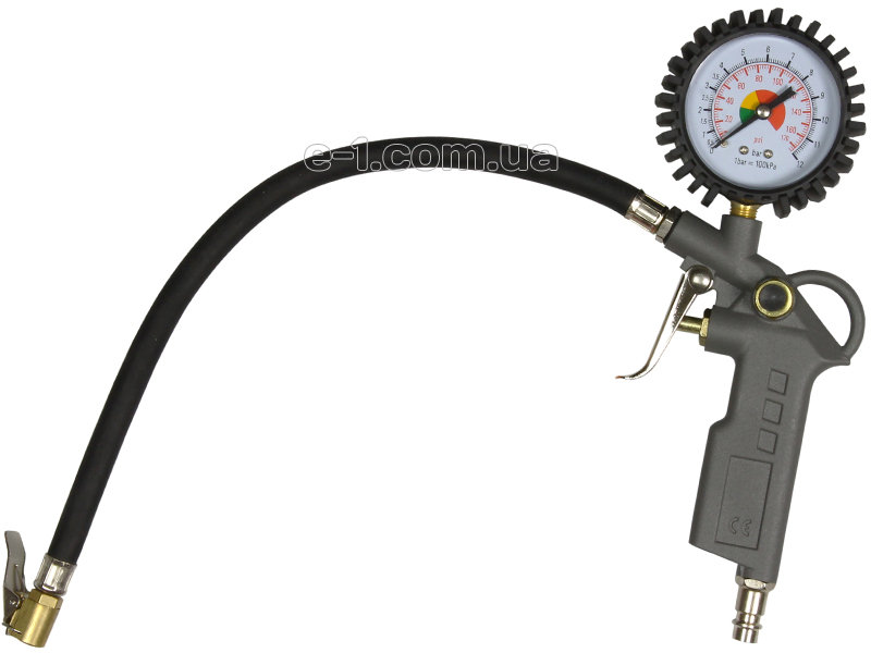

Какой манометр купить для проверки давления топлива? Маслонаполненный, шинный или...? |

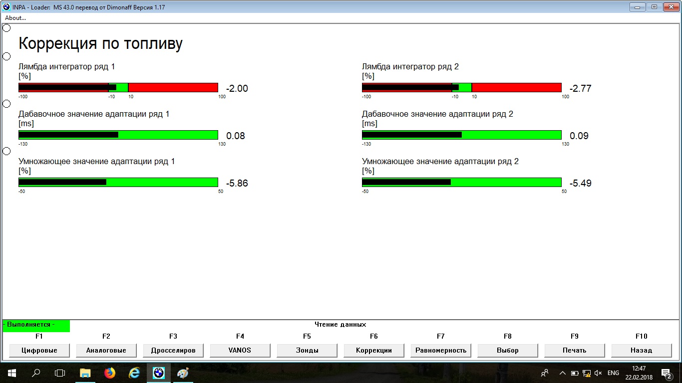

№8408
22 02 2018, 11:32

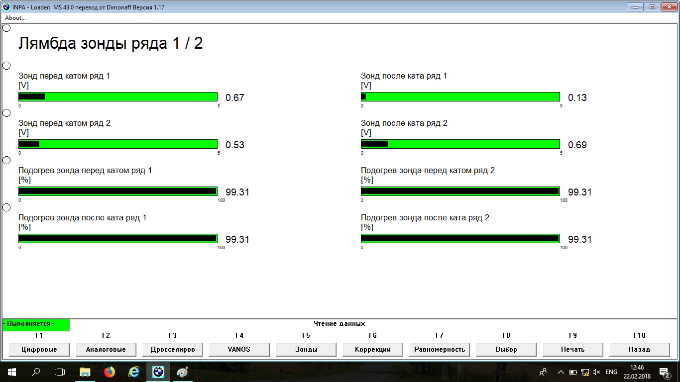

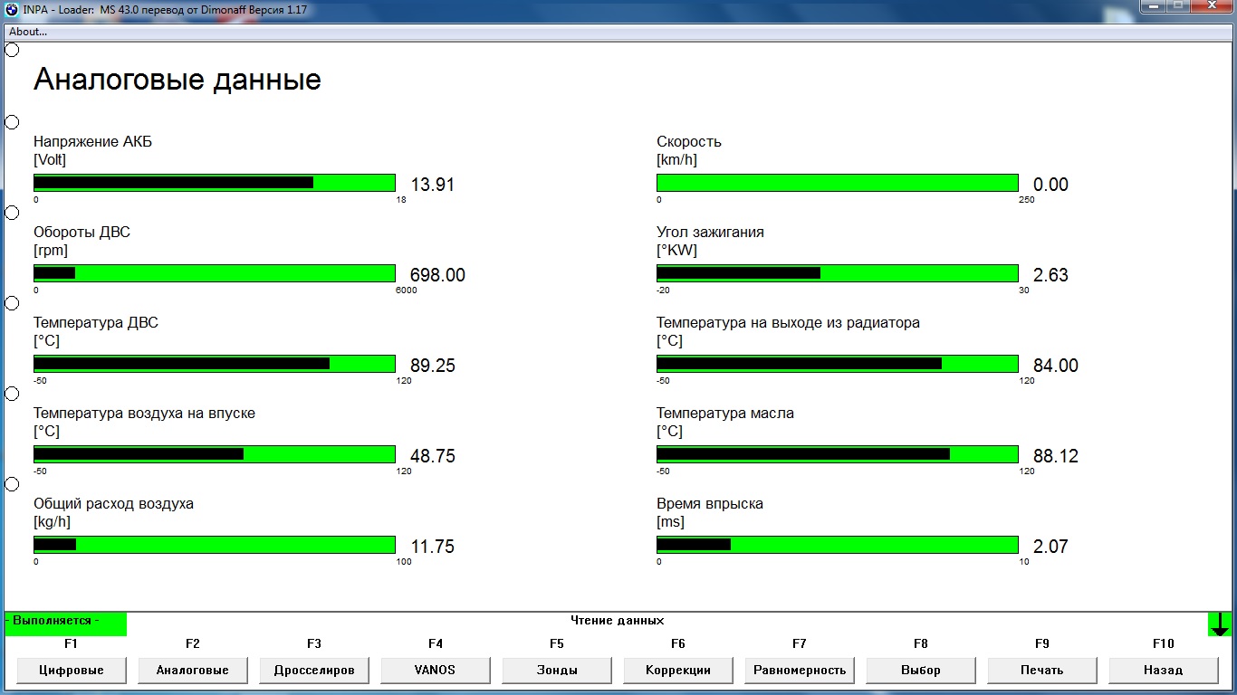

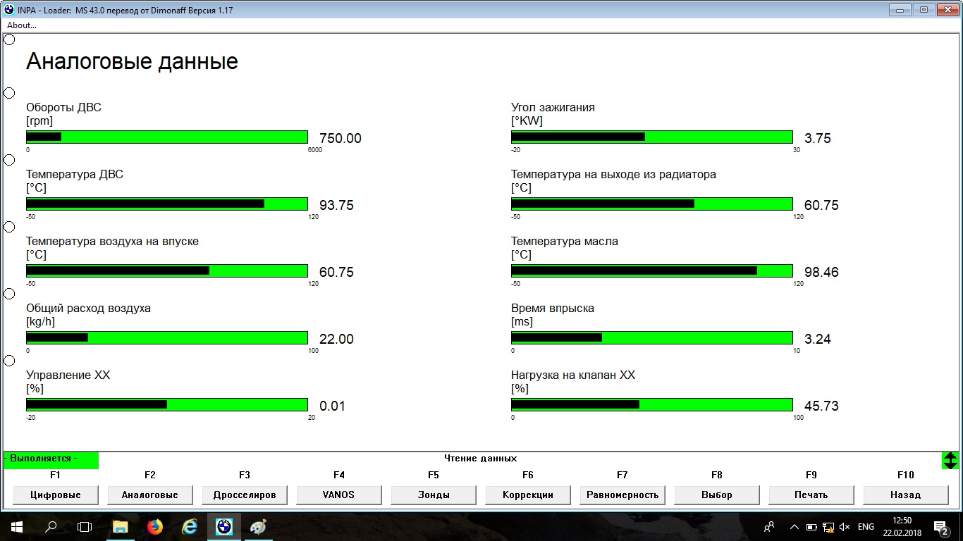

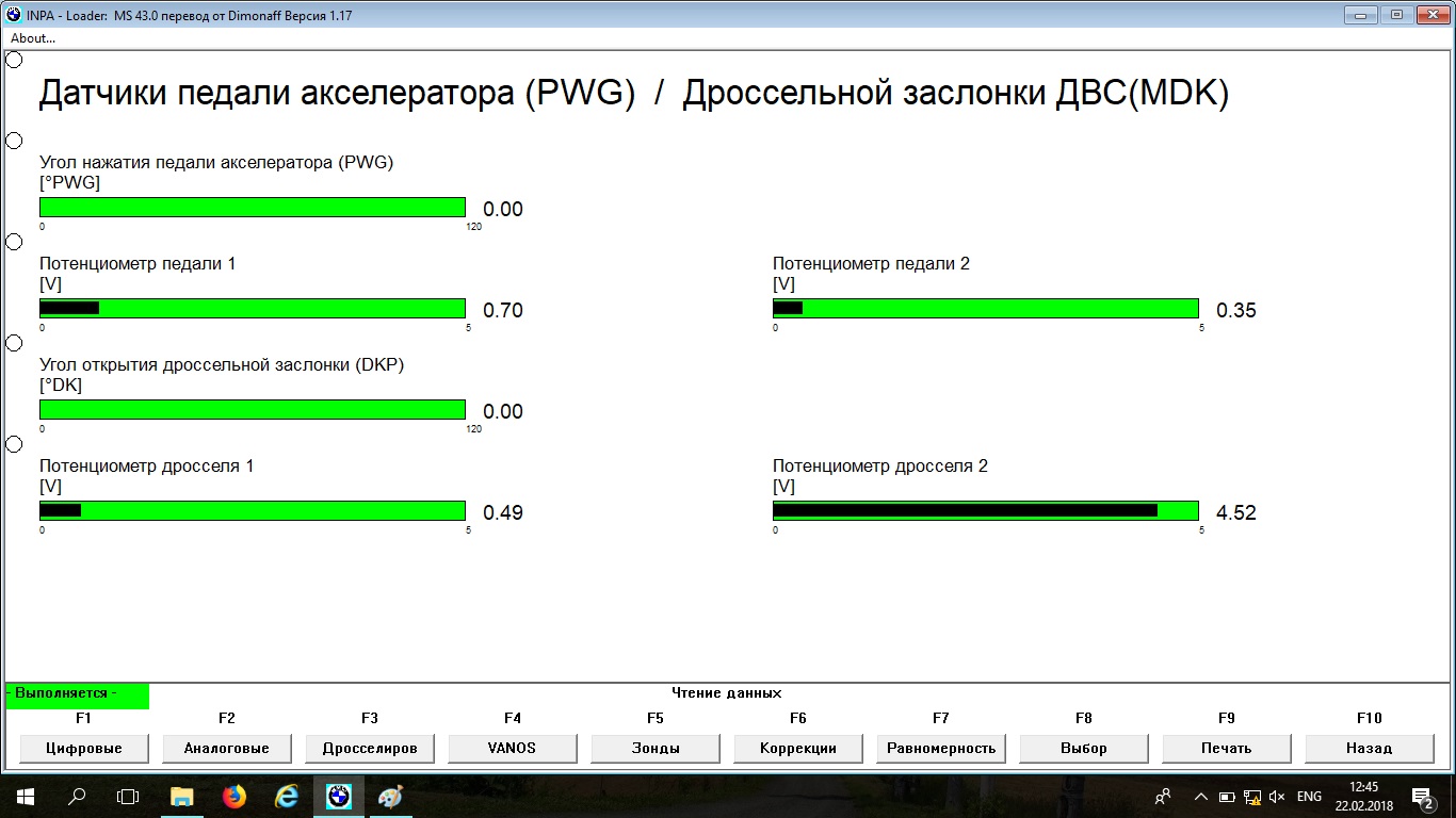

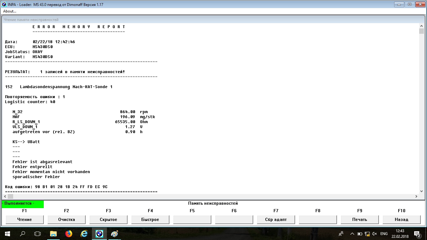

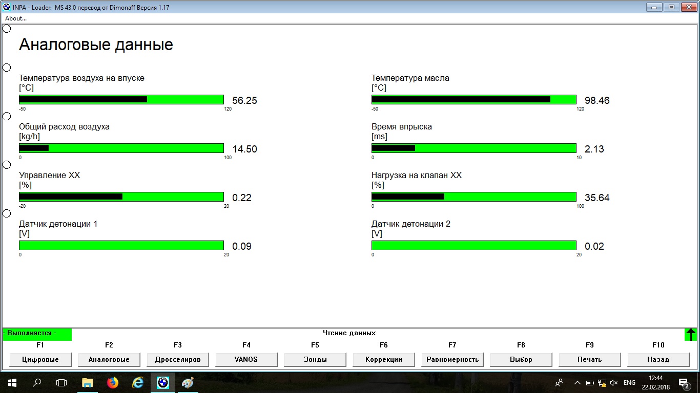

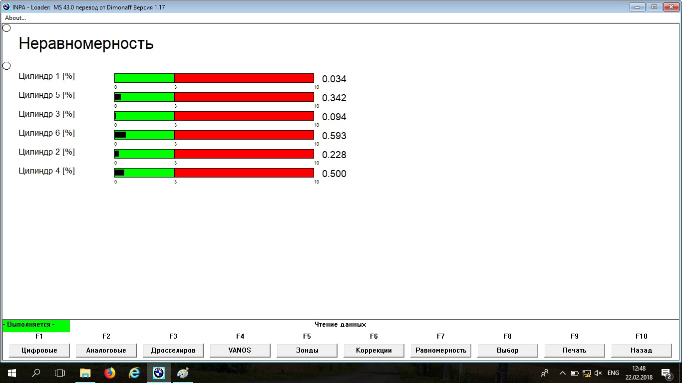

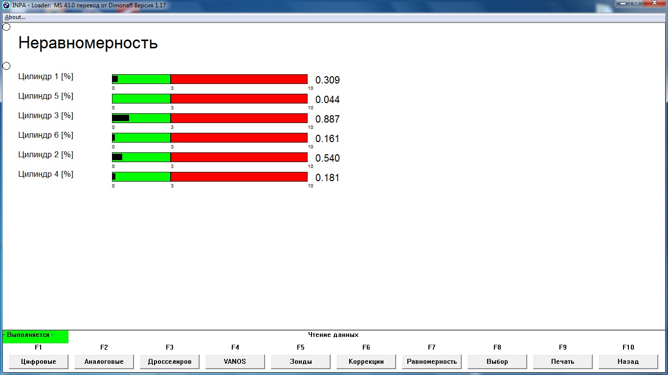

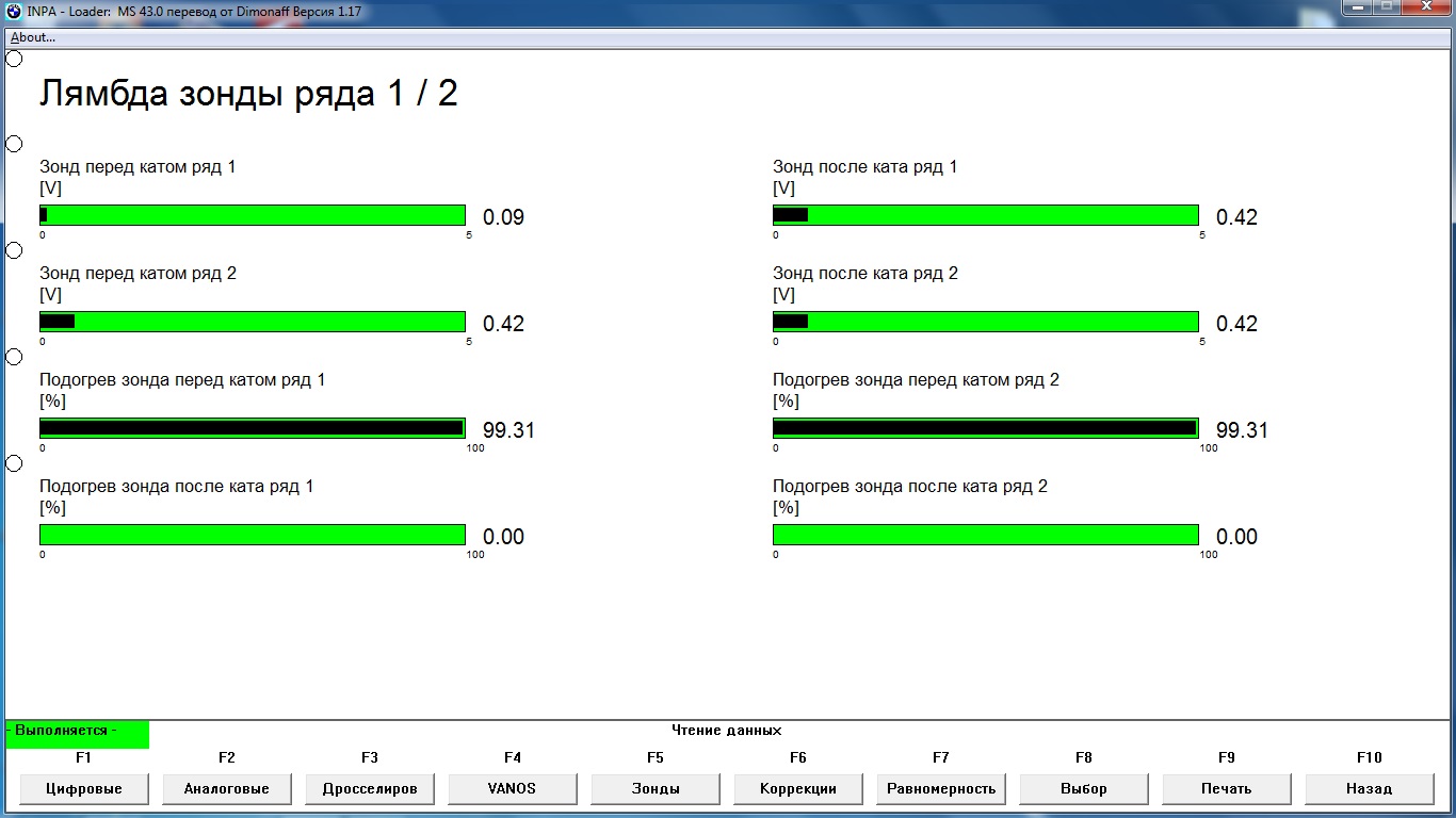

artk : FOKUSNIKпросто выложите: скрин ошибок, включая шадоу скрины всех разделов Ф5, начиная со второго ДД! Прикладываю скрины. Забыл сделать на shadow (там 5 ошибок:1 по лямбде и другие всегда были 2 teg up teg down,asc) Я так понимаю, послекатовая лямбда ЛЗ1, таки помирает, но я про это писал,были подозрения Последний скрин: коробка на D, стою на месте. Где-то тут читал, что кол-во воздуха увеличивается max на 2-3 кг,но у меня на 7-8 кг. Ошибок по коробке нет,не пинается,не буксует Мгновенный расход: 1,2-1,4 л/ч, на ХХ (N) Ссылка на предыд. диагностику:https://www.youtube.com/watch?v=aEbuV14q15Q&t=11s

Ingineer : Я поставил ман. До этого тоже ман был. Какой манометр купить для проверки давления топлива? Маслонаполненный, шинный или...? Вроде как любой, главное 6 очей,чтобы было желатенльно. Т.е. 0-6,0-8, 0-10 (распространенные) |

Ingineer : Я поставил ман. До этого тоже ман был. Какой манометр купить для проверки давления топлива? Маслонаполненный, шинный или...? я таким проверял , и мудрить не чего не надо.

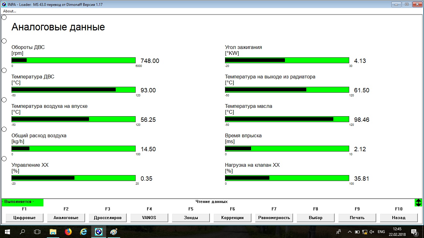

для 3-х литров норма 14-15кг на 700 об, при полностью прогретом двигателе и всех отключенных нагрузках почему 750 об? у тебя не перепутаны ли случайно лямбды до и после ката по 1 банке? после должны быть статичные значения. |

Ingineer : FOKUSNIK для 3-х литров норма 14-15кг на 700 об, при полностью прогретом двигателе и всех отключенных нагрузках почему 750 об? у тебя не перепутаны ли случайно лямбды до и после ката по 1 банке? после должны быть статичные значения. Про норму знаю, про обороты не знаю почему так(нагрузок нет), вроде всегда были 750, может до меня кто менял что-нить в DISе. Выкладывал видео ранее, те же обороты, лямбды рег-щие новые. Там, скорее всего лямбды помирают, каты я смотрел, первый много лучше,чем второй. А то,что в положении коробки в режиме D,расходомер показывает 22 кг это норма? |

на Д никогда не смотрел, незнаю у товарища х5 такой же. у него был хх 750. отключили ему все лямбды, стерли ошибки, сбросили все адаптации. обороты стали 700. так покатал, потом передние подключили все норм. |

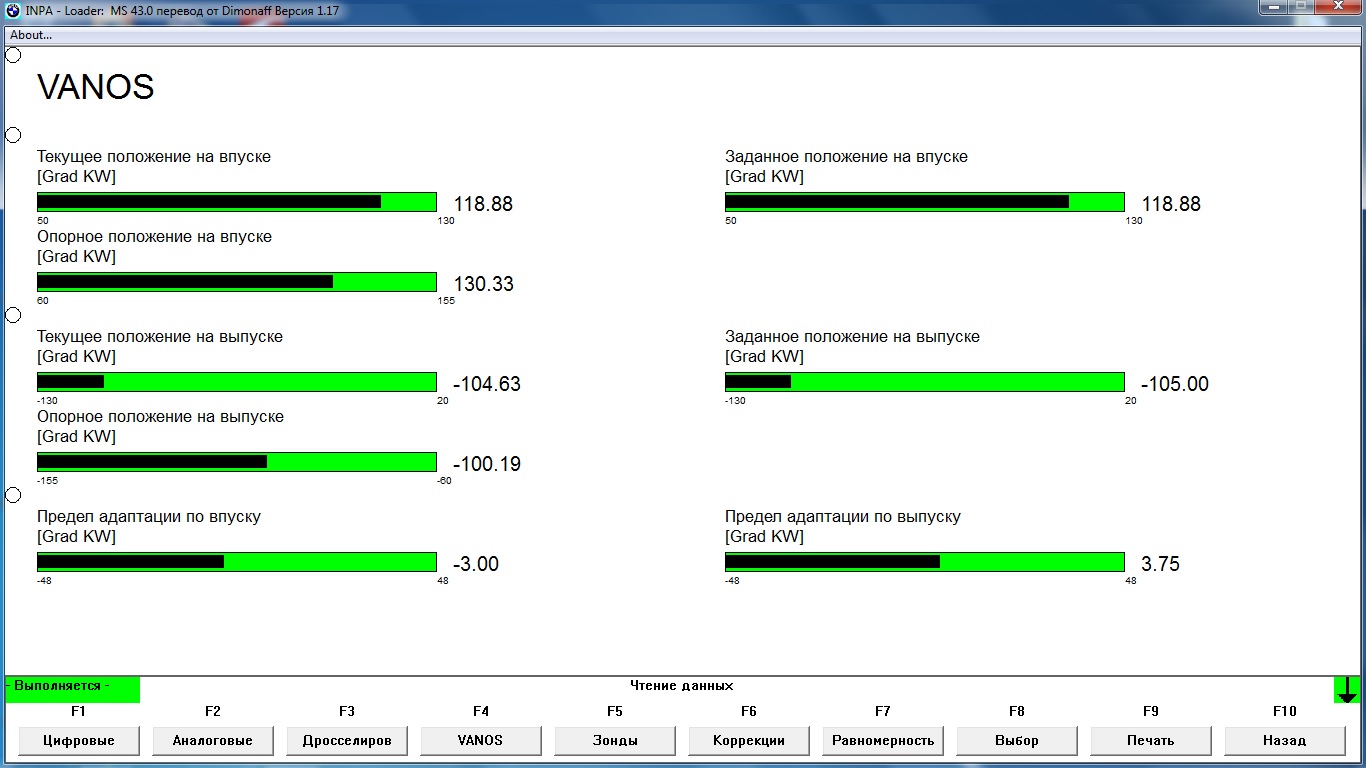

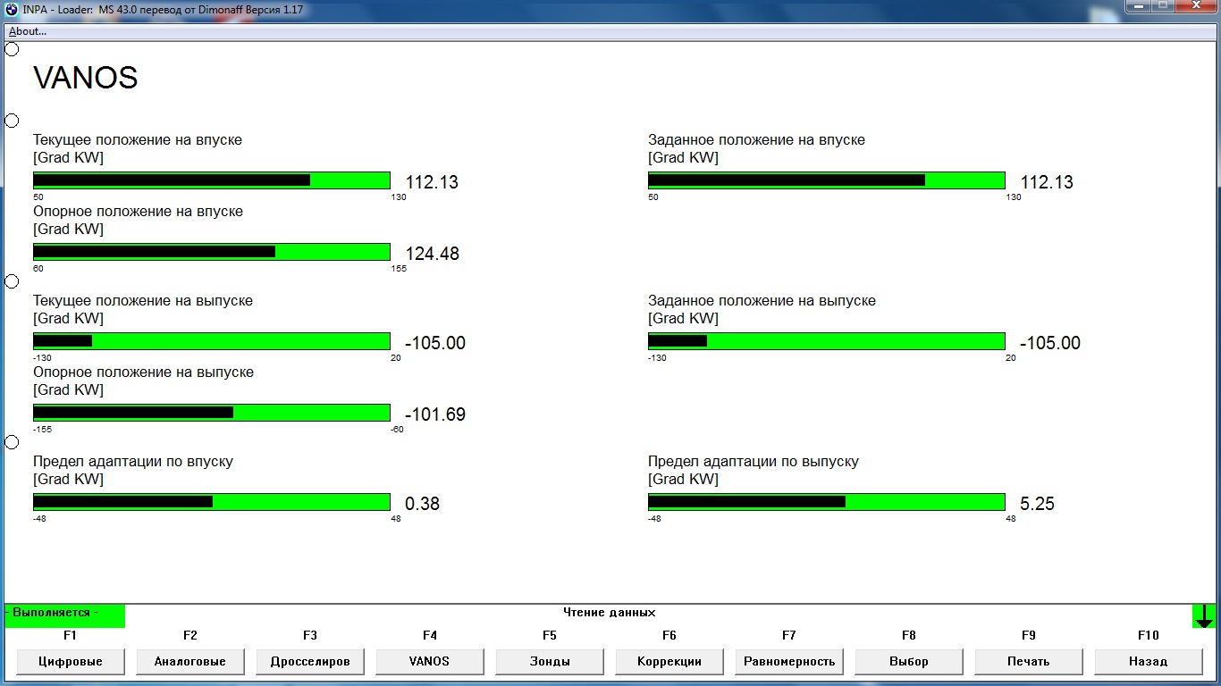

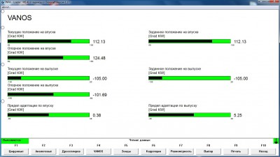

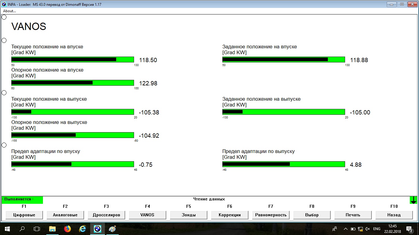

Ванос х5 54Б30. я так понимаю фазы выставлены неправильно? или то что ушли на 5 по обоим валам не критично?

ищи проблему, у тебя маленький расход воздуха по дмрв - либо врет дмрв, либо подсос. + еще лз видят не сгоревшее топливо и минусят и так малое его кол-во (воздуха же мало по дмрв) - либо форсы плохо распыляют, либо давление при нагрузке маленькое |

vanos с 2.2

Диагност говорит, что показания лямбд слишком медленно изменяются, мол менять надо. Первый раз такое слышу, либо работает либо нет думалось мне. Ошибок по лямбдам нет, тачка перешита на евро два, симптомы небольшая вибрация на хх и повышенной расход топлива. Менять лямбды?)) |
№8422
24 02 2018, 17:09
revaniche : Вопросик возник) Диагност говорит, что показания лямбд слишком медленно изменяются, мол менять надо. Первый раз такое слышу, либо работает либо нет думалось мне. Ошибок по лямбдам нет, тачка перешита на евро два, симптомы небольшая вибрация на хх и повышенной расход топлива. Менять лямбды?)) У меня было такое на днях (медленный отклик по зондам , по всем причем ) тоже мысль приходила что зондам хана ! но после сброса адаптаций по зондам все ожило как надо , ну и хорошо конечно ! Вопрос к знающим - это было что - глюк INPA ? ( если Inpa то как ? опрос DME то в реальном времени происходит.. и все нормально показывает ) или глюк DME ? складывается такое ощущение что ,что DME накапливает много всяких параметров , и если что то не так - уходи в какой то не понятный режим , (этот режим работа по картам ? ) Имея со временем спорадические ошибки по вторым зондам - это может быть поводом для ухода режима работы мотора по картам ? |

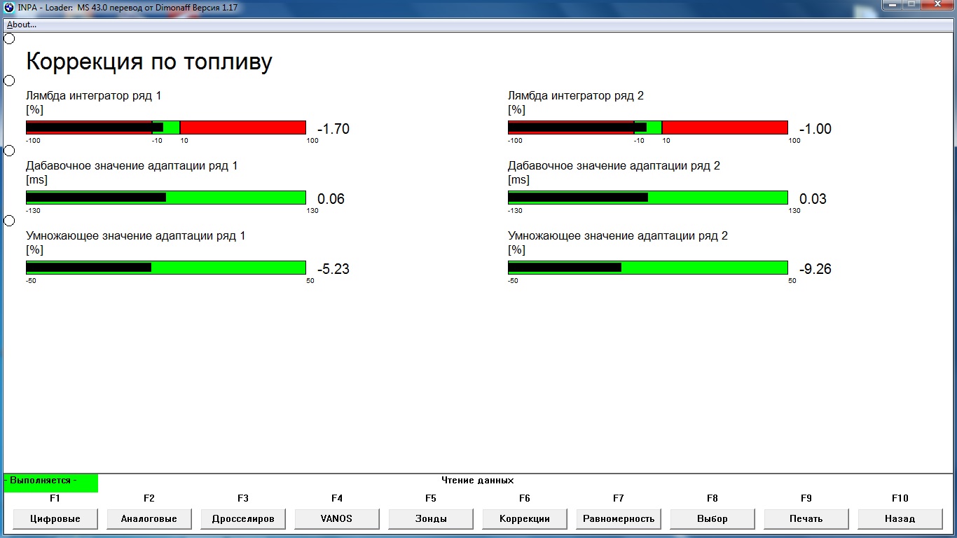

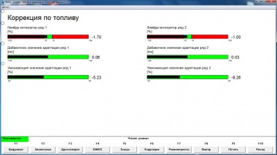

симптом: разные показания по банкам. вообще на равнодлиннике частенько в минус уходят коррекции мульти. думаю ок -5 это допустимо вполне. смотри, почему разница МУ банками =MapaT= : Потому что только богатый человек может содержать е46. термостаты больше не переделываются |
