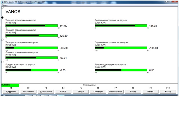

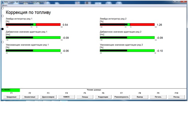

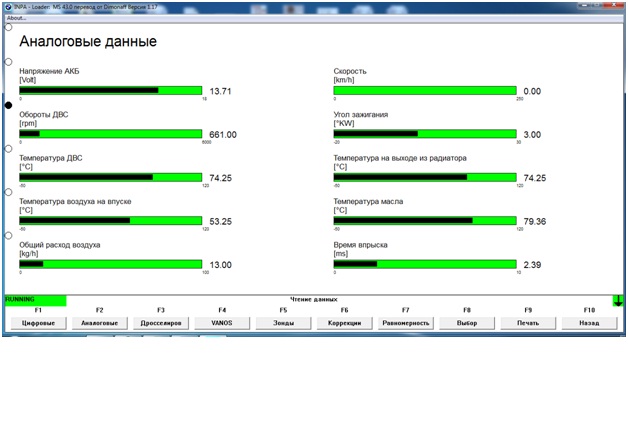

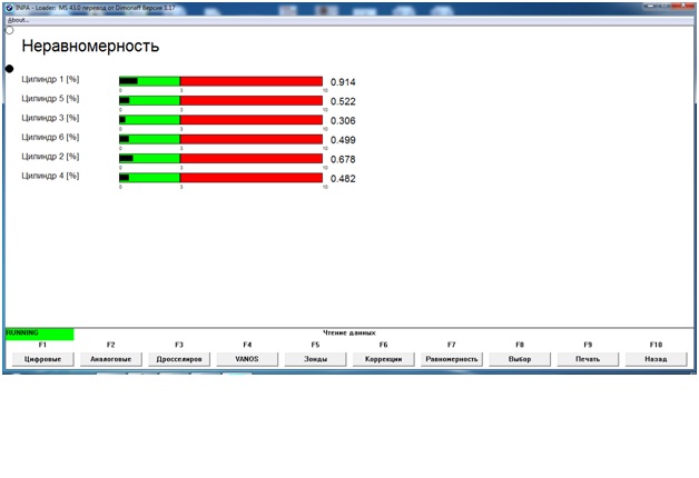

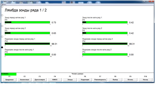

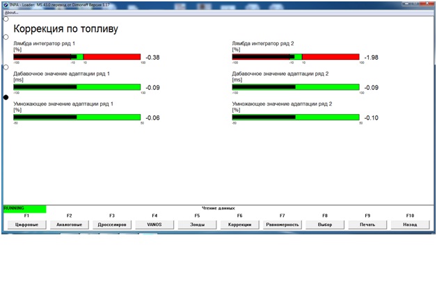

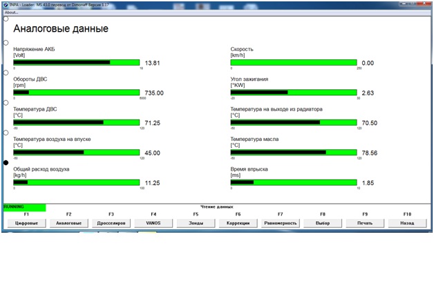

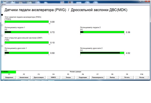

Собственно сделал я сегодня диагностику через инпу, плюс записал видио глюка....
https://youtu.be/kenM_noBT3s
Комментарий к файлу: аналогично снижена температура на печке в следсвии чего нормализовались холостые и плюс включил D на каропке Безымянный8.jpg Безымянный8.jpg [ 56.66 KIB | Просмотров: 9546 ]
Комментарий к файлу: это я снизил обороты холостого путем понижения температуры на печке до 16 градусов Безымянный7.jpg Безымянный7.jpg [ 48.66 KIB | Просмотров: 9546 ]
Безымянный6.jpg Безымянный6.jpg [ 42.93 KIB | Просмотров: 9546 ]
Безымянный5.jpg Безымянный5.jpg [ 48.63 KIB | Просмотров: 9546 ]
Безымянный4.jpg Безымянный4.jpg [ 53.17 KIB | Просмотров: 9546 ]
Безымянный3.jpg Безымянный3.jpg [ 52.04 KIB | Просмотров: 9546 ]
Безымянный2.jpg Безымянный2.jpg [ 53.02 KIB | Просмотров: 9546 ]
Безымянный1.jpg Безымянный1.jpg [ 56.61 KIB | Просмотров: 9546 ]
    • На форуме с 26 08 2017, 14:21
    • Сообщений 52
послдние два скрина это включен драйв и убавлена печка на минимум для нормальных холостых оборотов

roman reut
::byy::
    • Сообщений 52
Это означает что все отлично ?
    • Сообщений 6934
    • Откуда: Севастополь
    • Репутация: 2503
Это означает что это крутА
    • Сообщений 52
но проблемы с недогревом не решило,:(

Ingineer :
типа все показатели близки к заводским ???

roman reut :
Ingineer :
это стеб
ты не написал проблемы, вопросов, просто выложил картинки - молодец умеешь выкладывать :cool:
