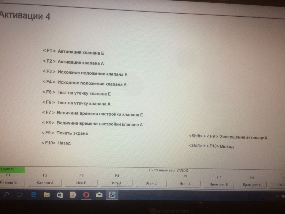

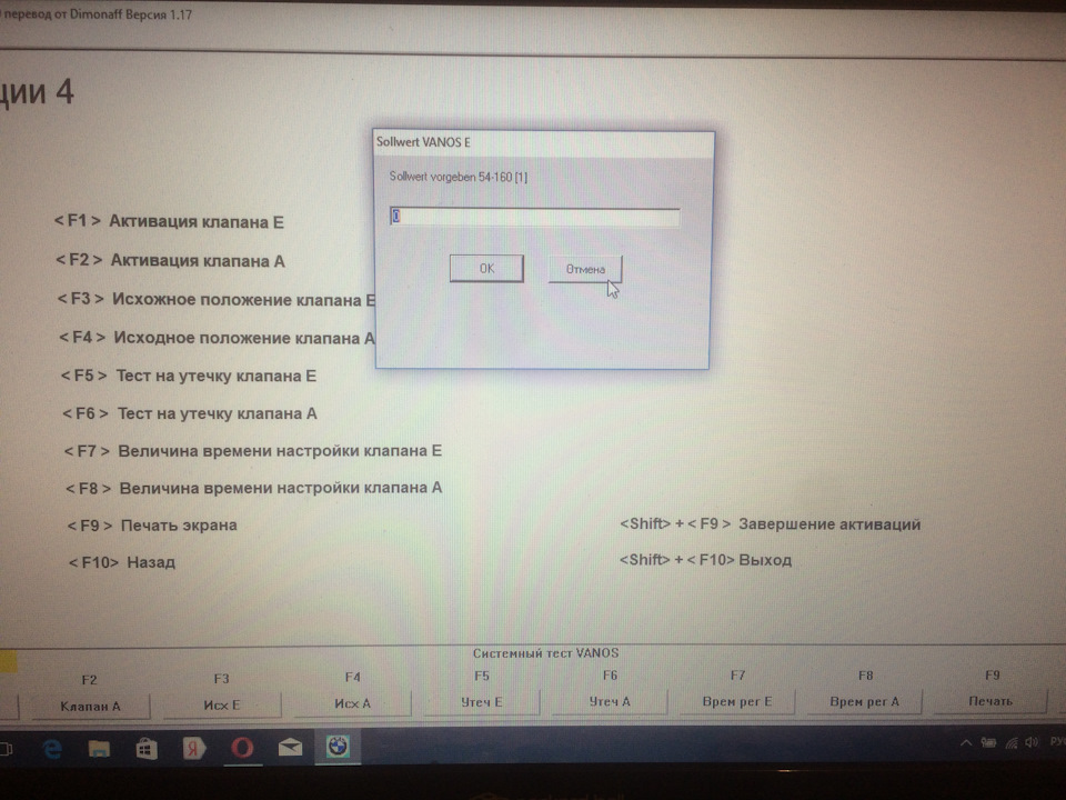

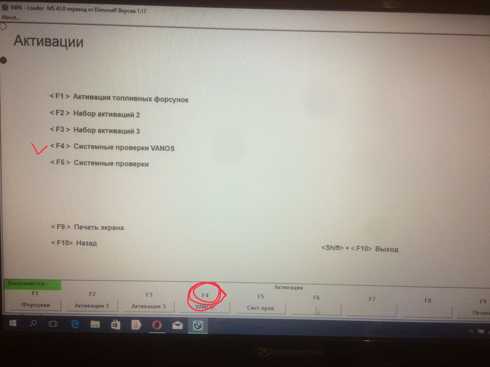

Парни всем привет,диагностируя авто через кабель,.зашел по кой то черт в Активации, далее Системные проверки ванос, и потом нажал то ли Активация клапана Е, то ли Исходное положение клапана Е…затем вылезло окно, в котором надо было что то ввести, нажал отмена и понеслось…машина сама стала газовать от 1100 примерно до 1140 постоянно, заглушил, завел-обороты 800 с небольшим(были 750 примерно)газанешь один раз-и снова прыгать начинают и хрен остановишь, клему скидывал с акума, безрезультатно, может можно как то сбросить все обратно или что то вроде этого.

Активации ваноса вроде нужно делать на заглушенном моторе? ::cc::
