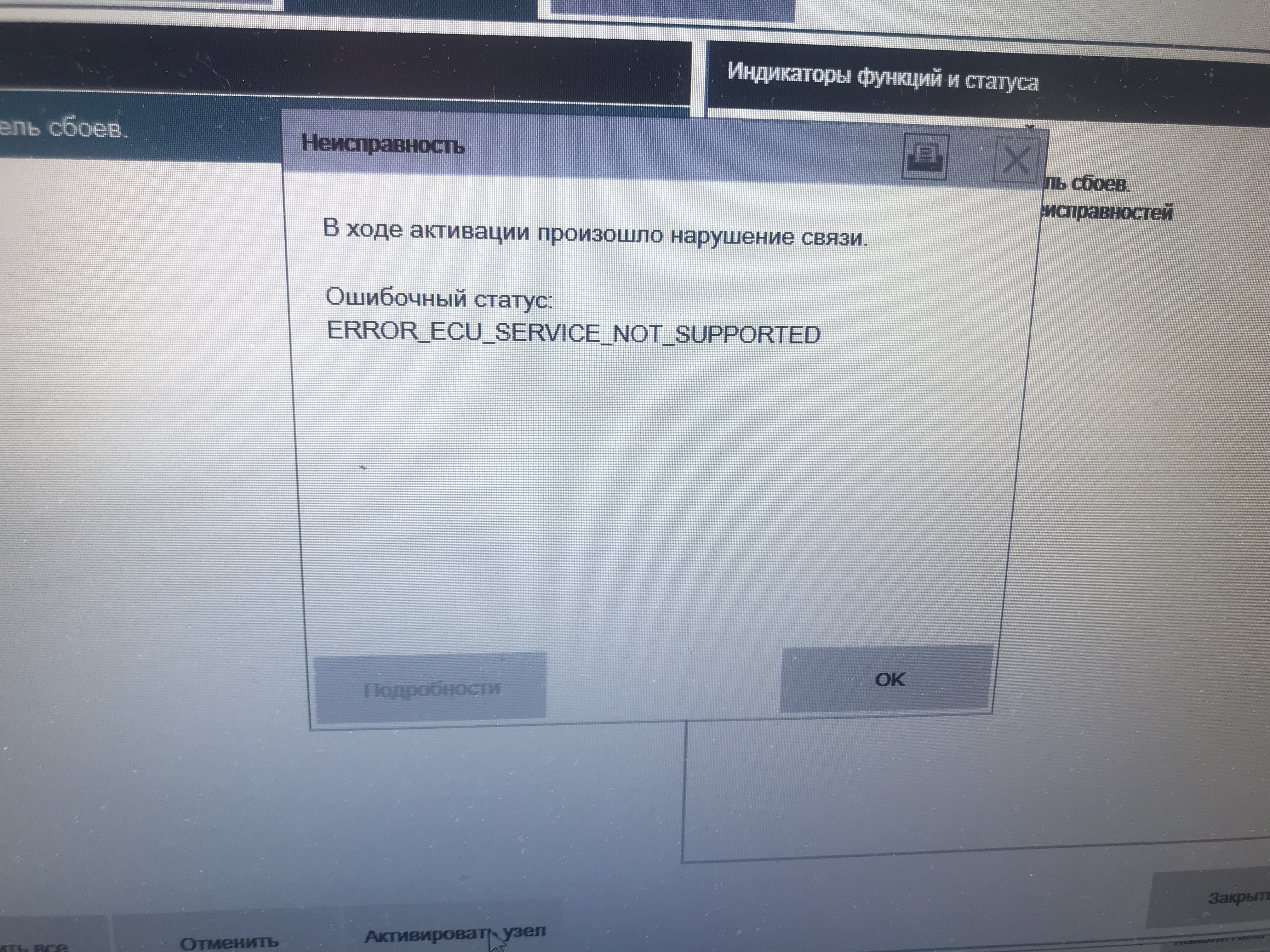

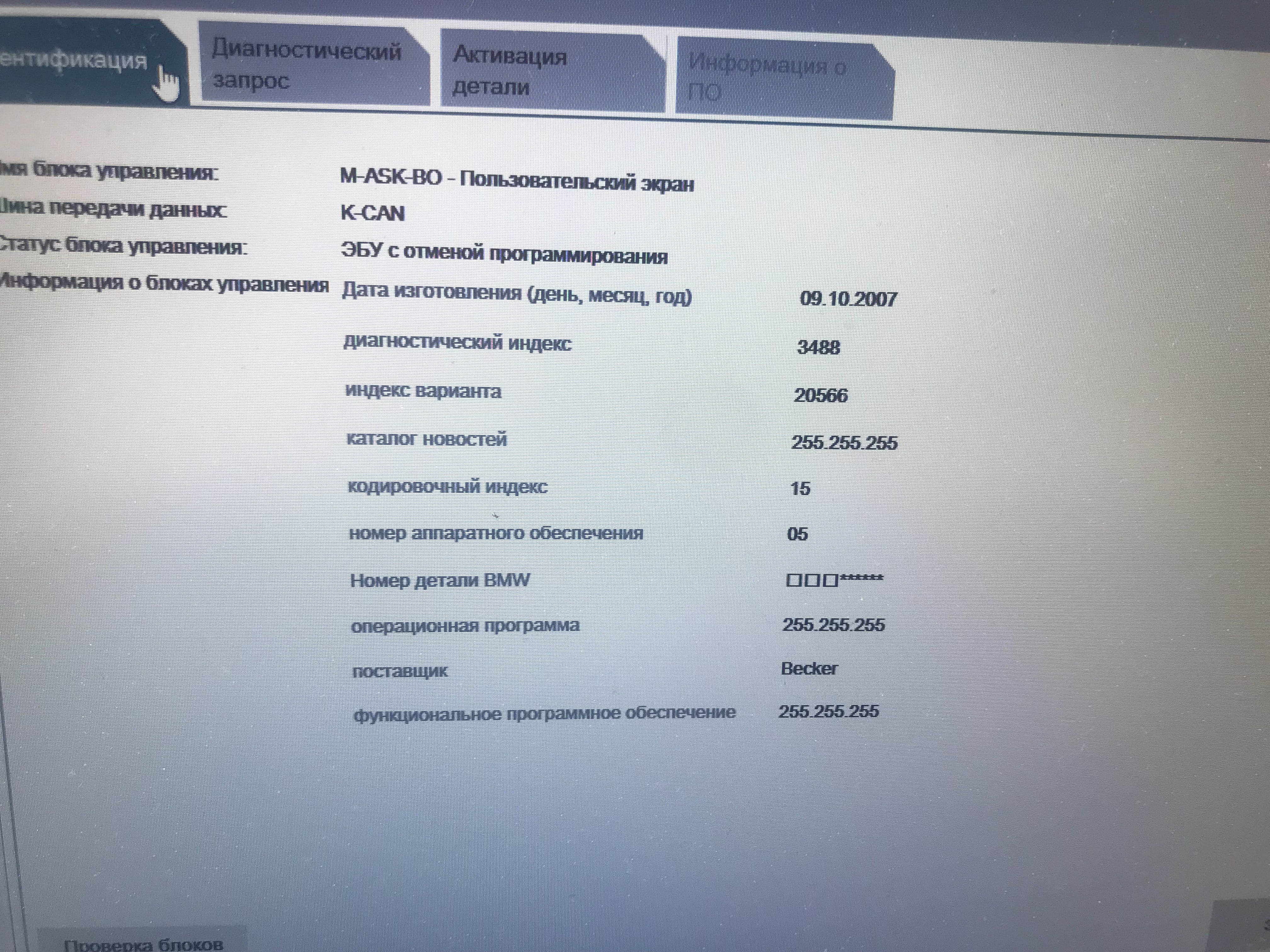

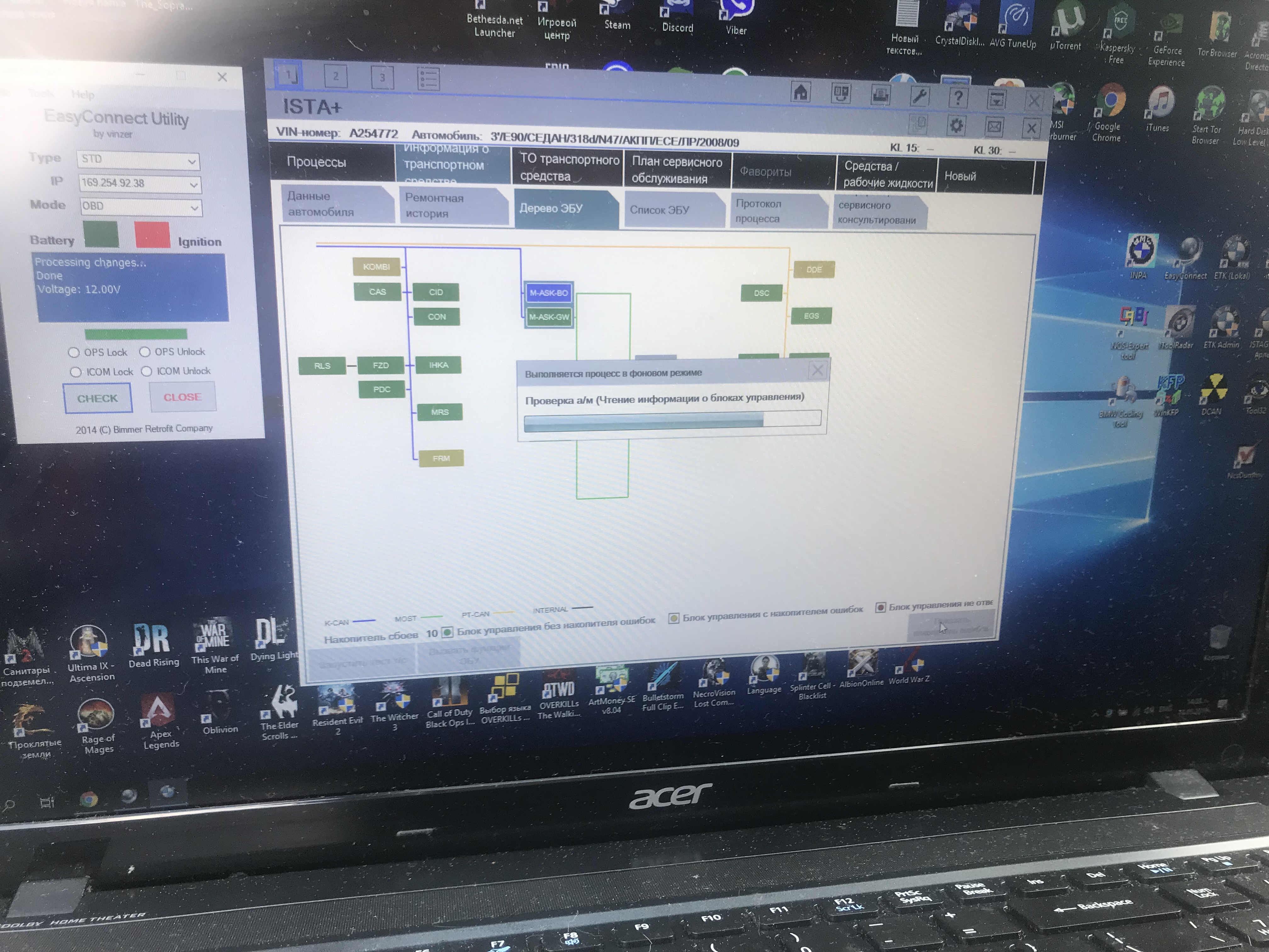

Уважаемые Друзья и Посетители форума прошу вас помочь разобрать и решить проблему. Машина BMW E90 320D 2008 ( Рестайлинг ) В машине ни с того ни с сего перестал включаться центральный дисплей CCC ( насколько я понимаю ) ,соответственно не работает радио , парктроники ну и так далее ... Но звуки в машине есть , то есть когда заводишь автомобиль происходит "Блямкание" которое говорит что в машине например мало топлива или типа того. Может загореться иногда вот с такой формулировкой : Сделал самостоятельно диагностику в программе ISTA-D 4.15.16 и с помощью кабеля k+dcan ( делал впервые ) и вот что показала эта программа : : Если я что то хочу сделать с блоком он мне выдаёт : Я не понимаю что мне делать какой блок кодировать или прошивать , опыта в этом очень очень мало , прошу помочь , Заранее спасибо за ответы |

Блок умер физичиски. Компом не чего не сделаешь ,как бы тебе этого не хотелось |

ссс менять |

IForesighTI не заморачивайся с ремонтом этого ССС ....варианта поломки 2 : или отвал чипа,или память умерла ....целесообразнее установить CIC |
