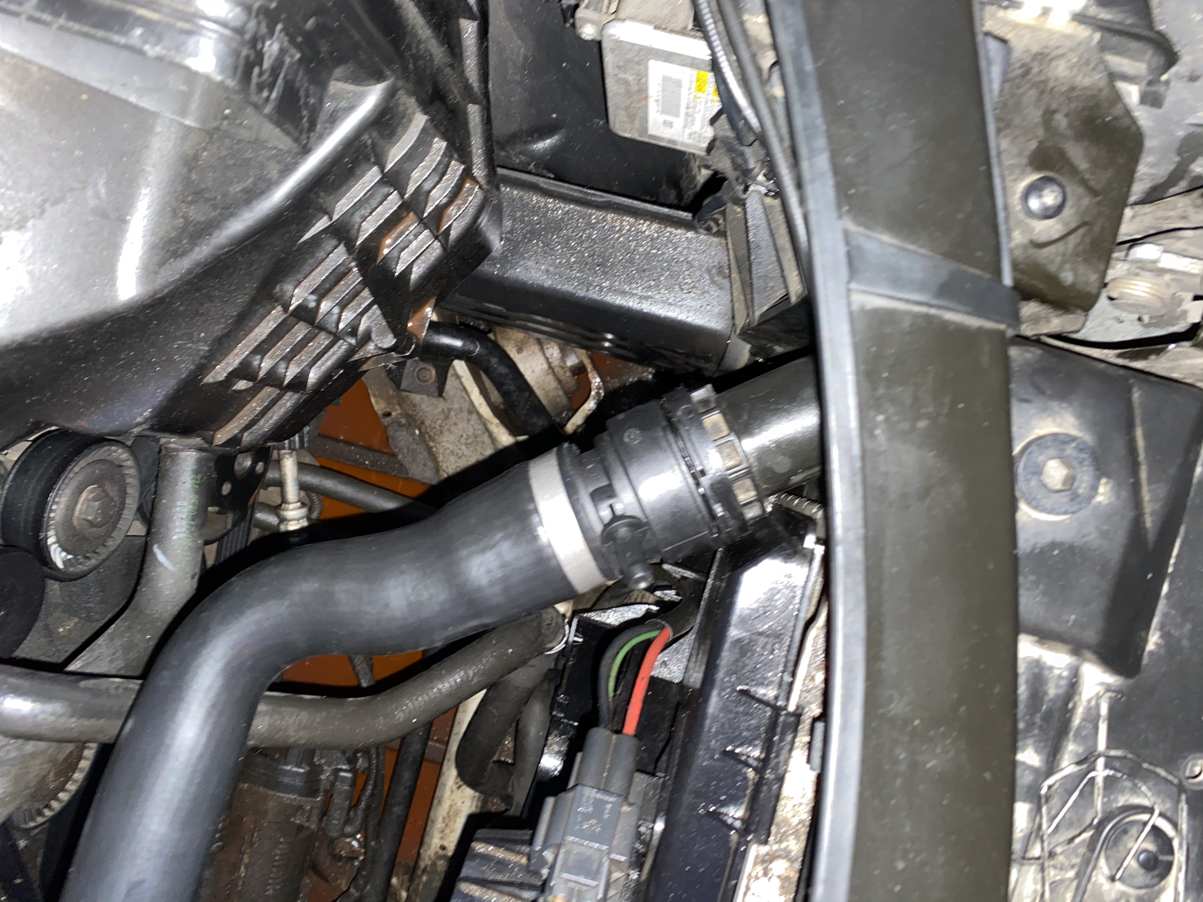

/ Патрубок радиатора на BMW
    • Сообщений 1920
    • Авто: БМВ 320, 330XD
    • Откуда: Н.Новгород
    • Репутация: 1803
Возможно уплотнительное кольцо жёстковато. Как вариант смазать силиконом перед установкой
    • Сообщений 6934
    • Откуда: Севастополь
    • Репутация: 2503
Поставить оригинал. Легко защелкивается и хорошо держится. Проверено ::butch::
Подмандить напильником предлагали?
    • Сообщений 18530
Юзай смазку )
    • На форуме с 26 06 2012, 22:00
    • Сообщений 133
    • Авто: е46 2.2
Мне помог разогрев в горячей воде.
