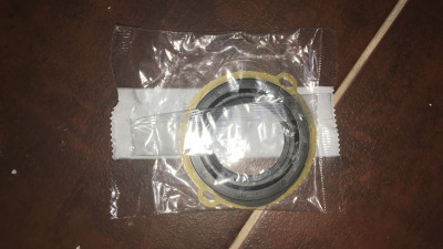

Машина bmw e46 2001г. 2.0 diesel Touring
Заметил подтеки масла со стыка акпп и двигателя.
Масла было из акпп.(5L40E)
У знакомого на сто подсказали может течь сальник первичного вала.
Приехал домой на яме сняли коробку заменили сальник акпп(на фото №070) и задний коренной сальник коленвала сразу.
Так же заменили резиночку на валу.(на фото №380)
Собрали, течь не ушла.
Нашли на форуме информацию про втулку. Сняли втулку купили новую поставили.(на фото №034)
ТЕЧЬ НЕ УШЛА!
Сама коробка не пинается работает хорошо.(не перегретая, гидротрансформатор на комп.диагостики сказали почти без износа)
Не знаем уже куда капать.
Подскажите может кто сталкивался с таким.

А меняли с разбором кпп? Я не мех,но вроде эти сальники меняют когда вал не торчит. Или выдрали старый и запихали новый?..
    • На форуме с 30 03 2020, 12:10
    • Сообщений 6
Vzik330
Без разбора.
Его криво не как не поставишь.
Он в металической обойме.

В колокол масло из коробки может течь только из сальника если нет трещины,сальник гавно значит,или порвали при установке.
    • Сообщений 6
Tartar
Спасибо!
Снимали акпп сальник в порядке.
Сальник покупали Corteco.
