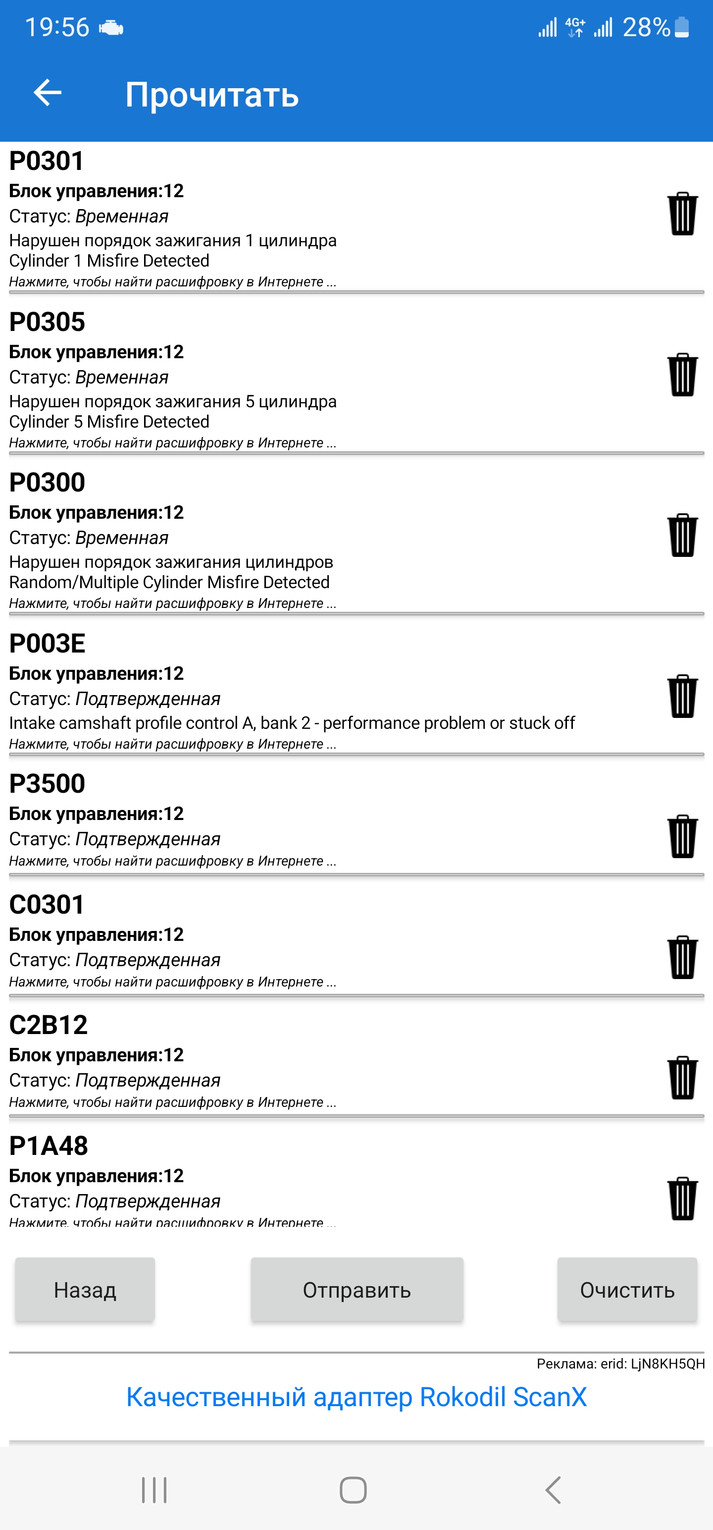

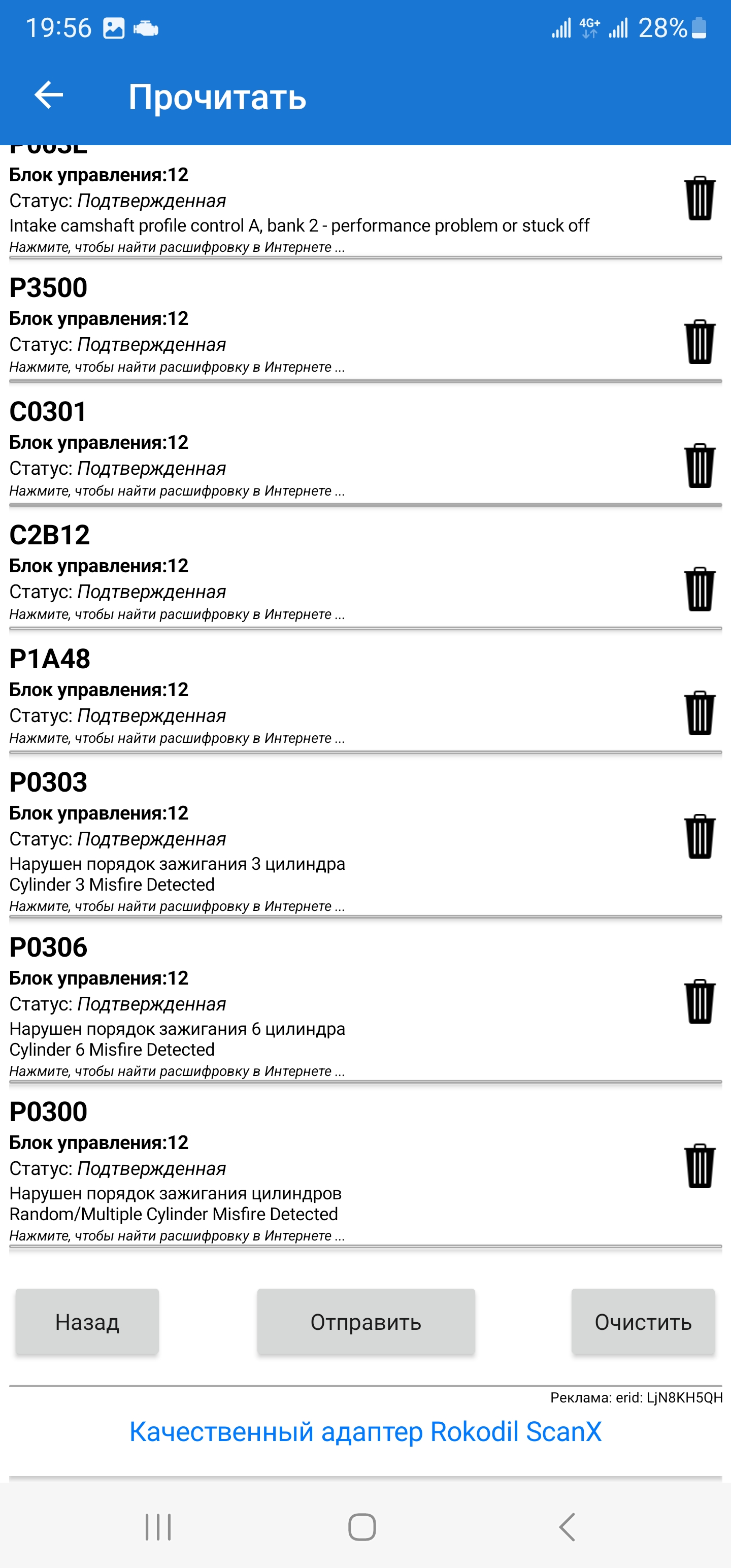

Доброго времени суток!
БМВ Е46 m54b22 (вроде)
Ехал спокойно, никого не трогал и вдруг движок затроил, тяга упала. Доехал до дома, подключил то что было (дешёвая elm 327) и она выдала кучу ошибок по зажиганию, даже такие, которых в интернете нет расшифровки.
Может кто знает, где искать куда копать? Эбу или ещё что то может дать такой эфыект?

Проверь катушки, свечи.

А вот кстати. Я до сих пор не знаю как катушки проверить
За 14 лет один раз их заменил и то просто так.
Как их проверять ?
    • Сообщений 18274
Сопротивление мериь. И еще менять местами и смотреть гле пропуски после этого
    • Сообщений 25343
    • Торговая репутация: +20
    • Репутация: 6476
Barmalei :
Как их проверять ?
Смотреть состояние свечей первым делом, потом смотреть есть ли пропуски, изоляторы на катушках осмотреть, если есть пропуски по каким то цилиндрам менять местами с заведомо безошибочными катушками, удалять ошибки и смотреть, не перешла ли ошибка на другой цилиндр куда поставил проверяемую катушку. Как то так
