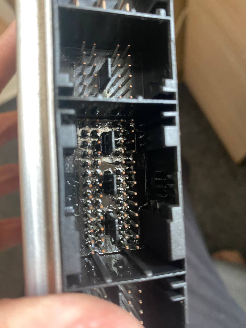

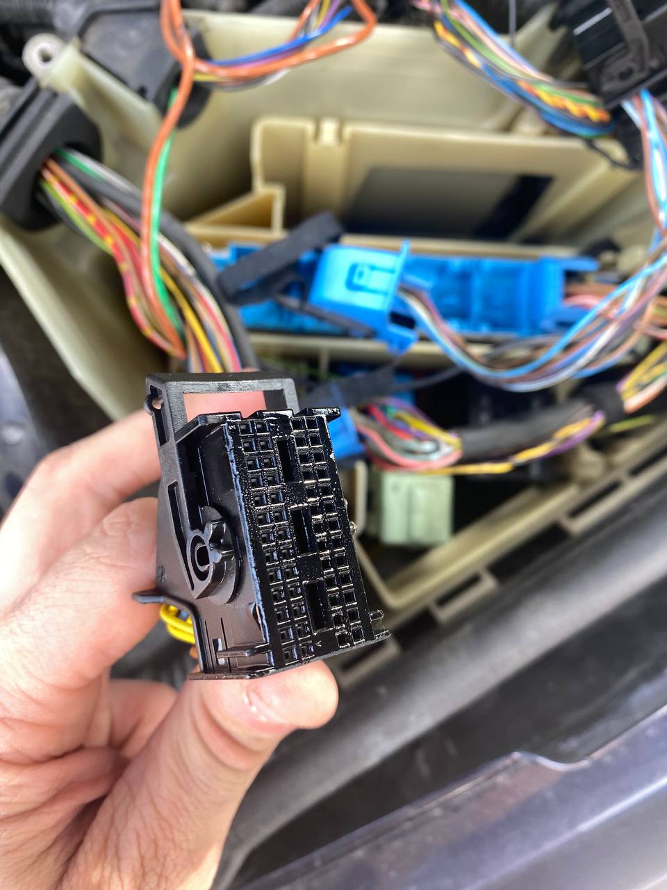

Автор:  Bimbim [ 18 06 2024, 14:04 ]
Заголовок сообщения:  Re: M52B25TU ELM, Проблема с дроссельной заслонкой
Тему можно закрывать)
Автор:  LANART [ 18 06 2024, 16:47 ]
Из-за чего это случилось?
Автор:  Bimbim [ 18 06 2024, 17:13 ]
LANART :
Не знаю, через провода что-то ливануло в блок похоже на антифриз
Автор:  sstspb [ 28 06 2024, 14:15 ]
на драйве есть темы, было в том числе по по проводам от термостата антифриз добирался до разъема мозгов
Автор:  TARiK [ 03 07 2024, 14:39 ]
У меня на м62 мозги залило так ::xa::
