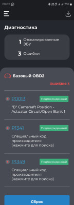

Ребят,всем привет.выручайте..мотор n42b20, машина е46 2003 года..ситуация такая-решил махнуть свечи..поменял..стала ужасно троить..проверил ошибки..их было 3..(ниже скрин кину)..потом осталась одно по пропускам в 4 цилиндре..поменял катушки местами-ошибка так же осталась по 4 цилиндру. Поменял свечу-все также троит,но ошибка осталась одна по 4 цилиндру..дальше скинул фишку с привода вальвотроника..машина выравнилась и заработала,но медленно поднимает обороты..одел фишку и машина пришла в норму..НО,как только заглушить,то все повторяется..и вылезла ещё ошибка ,как раз вроде по вальвотронику..до замены свечей все было нормально,за исключением заводки на холодную(троила,но подержать 1500 оборотов секунд 30-50 и все приходило в норму)..куда копать?была ещё ошибка р0015..потом пропала..

методом "научного тыка" определил...если снять фишку с моторчика вальвотроника и завести,то заводится и не троит,но висит ошибка емл и обороты очень вяло набирает..подключаю фишку назад, появляется небольшое троение, секунд через 30 проходит и мотор начинает работать как надо,обороты набирает.глушу,сразу же завожу и мотор работает и ошибка емл пропадает..глушу,жду секунд 5 и завожу..и опять начинается все опять по кругу,троит пердит и даже поддымливает..

Скидываю фишки с клапанов ваносов, мотор начинает работать нормально..есть только малые подергивания на хх..одеваю фишки,мотор работает..заглушил-завел с фишками на ваносах,мотор троит
