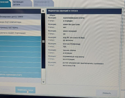

Здравствуйте, помогите пжл может у кого была такие же симптомы, может кто знает рецепт исцеления. Поворачиваешь ключ зажигания реле в блоке EWS не слышно что сработало и соответственно стартер не крутит, можно так сделать раз 10 или 150 и тогда машина заводится, менял стартер новый, кольцевая антенна оригинал новая, не штатных сигналок или блокировок нет. Проверены все предохранители, клеммная колодка зажигания в порядке почистил подгаров не было. Диагностика по ISTA+ сначала показывала ошибку четности блока EWS провел согласование с DME хватило ровно на один день. Прикладываю фото диагностики самого блока.

Без евс эдитора не решить это уравнение

Помогло, следующее:
Купил б/у точно такой же блок EWS и залил на него дамп со старого блока EWS
Как только поставил с первого же раза завелась, сейчас полет нормальный )))
