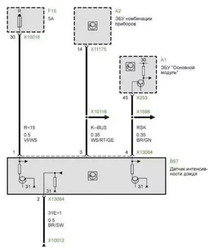

Датчика с завода не было. Установил сам , проводку подключил согласно схеме. При установке дворников в первое положение маслают без остановки на колесико интенсивности не реагируют. Пропал самый быстрый режим , вместо его просто медленно маслает. Если фишку с датчика снять то все работает в штатном режиме. Активировал датчик через меню бмв сканер 1.4.0 Бобер. Инпы под рукой нет. Может в этом проблема ? Кто что может сказать. Как его правильно вообще инициировать
Комментарий к файлу: Схема по которой подключал

Инициировать инпой
Бобром походу он не правильно прошивается, так как сделал тоже самое и ровно такая же проблема, но все лень подключить нцс эксперт и правильно все зашить

Буду искать инпу) нужно доделать до конца раз уже взялся )
