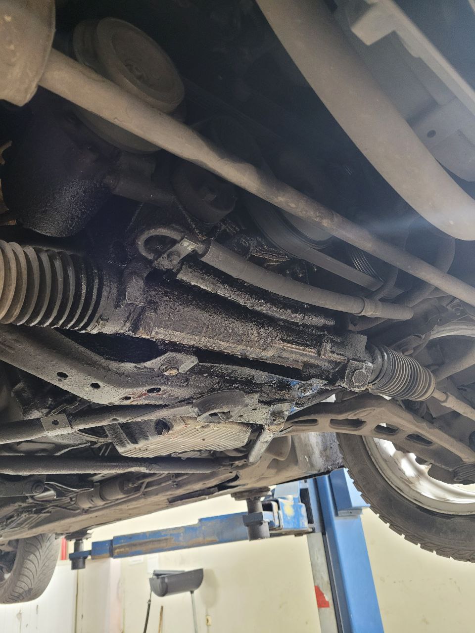

Здравствуйте, великие БМВводы, впервые на форуме. Просто так уж вышло, что я в авто полный ноль по технической части да и опыта у меня владения автомобилями не так много, в общем решил брать машину в виде BMW E46 на 1.9, 2000 года рождения (мечта!). Выбрал, съездил посмотрел по косметике и по салону вообще вопросов не вызывало, на удивление рыжики только не левом крыле, и больше нигде нету, но доехав до шинки, попросил поднять авто, чтоб посмотреть дно машины на ржавчину, и увидел, что очень много масло на дне, хозяин пояснил, что есть какая-то прокладка, которая стоит неплотно, и из-за этого такое и происходит. А так в целом прокатился, коробка не пинает, ездит нормально, нету "цок-цок-цок" . В общем фото приложу что на дне увидел, поясните пожалуйста, что это такое? стоит ли брать? цена 340к, во сколько ~ выльется ремонт, чтоб было сухо?

Мыть мотор и смотреть где течет,заодно проверить вкладыши шатунов болезнь на этих моторах

А по теме- ну смотреть нужно. Замывать и смотреть. Потом менять и приводить в порядок.
И помните- БМВ охх как не терпит рукожопства.

Беги от продавца, который говорит, что там только прокладку поменять. А xyли он тогда сам не поменял? Задай себе вопрос.
И смотри другую машину.

при такой ссанине из редуктора скорее всего попытки поменять сальники там уже были, но по причине жестокого люфта всех кишок все разбило. Обычно у таких "хозяев" денег на ребилд такого агрегата нет, как и на покупку контрактной детали. Поэтому принимается решение слить аппарат.
"Не нужна тебе такая машина, Вовка" (с)
