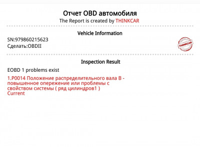

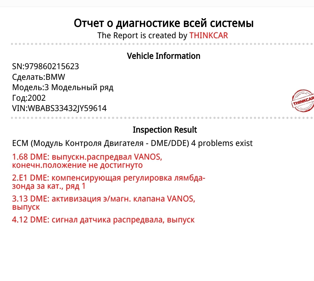

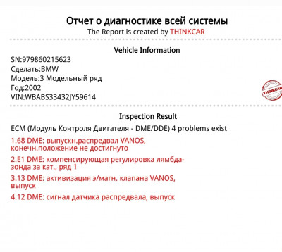

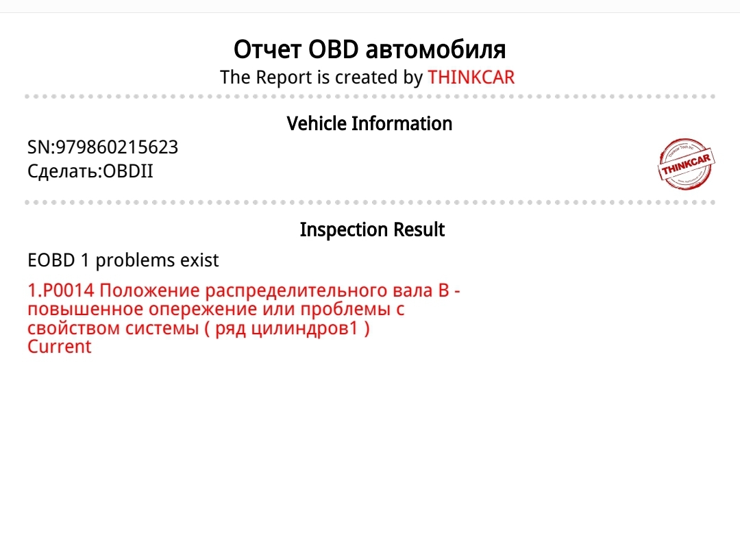

Всем привет. Купил 325ci. Перегретый мотор. Поставил футорки. Отремонтировал головку. Собрал. Едет не греется. Поодиагностировал. Есть ошибка 86 .по сканеру thinkcar, P0014 по обд2. Ошибка второго распредаала на выпуск. Менял новый датчик положения выхлопного распред вала. Менял местами ссоленоиды ваносов. Чистил клапана. Ошибку удаляю после третьего старта появляется чек. Кто то может подсказать где искать ? Собирал такой грм первый раз.
