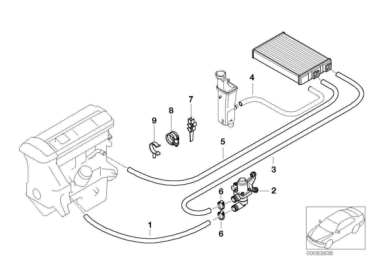

Всем привет. Столкнулся с такой проблемой. Заменил двигатель на м54 е46. Помпа рабочая, термостат рабочий. Но шланги на печку холодные, собственно и радиатор печки холодный, не поступает в него ОЖ. заменил радиатор печки на новый, все равно шланги холодные. Доп.помпы нет. Подскажите в чем может быть проблемы. Двигатель не перегревается циркуляция есть. Решений на форумах не нашёл.Кто сталкивался с таким ?
    • Сообщений 6852
номер два на схеме
Z.png Z.png [ 17.88 KIB | Просмотров: 15983 ]

Tartar :
номер два на схеме
Полностью исправна. Уже голову сломал, патрубки которые подходят к нему полностью холодные. Когда газуешь со снятым патрубком, ОЖ не идёт.

Elecctron :
Tartar :
номер два на схеме
это клапан печки ! если входящий в клапан печки шланг холодный,то в шланге откуда-то появилась затычка и горячая жижа не проходит

Elecctron :
Tartar :
номер два на схеме
Все верно, если и подающие холодные, то циркуляции нет по этой линии и виной ему клапан.
Обычно летом когда клапан закрыт, боченок нагревается от катушки сильно. Тут если он холодный, значит залип сам клапан. Если горячий, значит наепка где то по температуре и клапан тупо закрыт.

Клапан щелкает, в пробках стою часами, и двигатель на высоких оборотах работал. Воздуха в системе нет. Температура в норме, но печка как не работала так и не работает. Если выставить 16 градусов, клапан закрывается- происходит щелчок, при 32 градусах вроде, открывается - щелчок. Пробовал со снятым клапаном, там видно как он работает
    • На форуме с 17 12 2019, 19:26
    • Сообщений 27
С доп.помпой дует теплый воздух, она прокачивает как я понял ОЖ в радиатор печки. А с обычным клапаном радиатор печки холодный - разбирал и трогал рукой его
