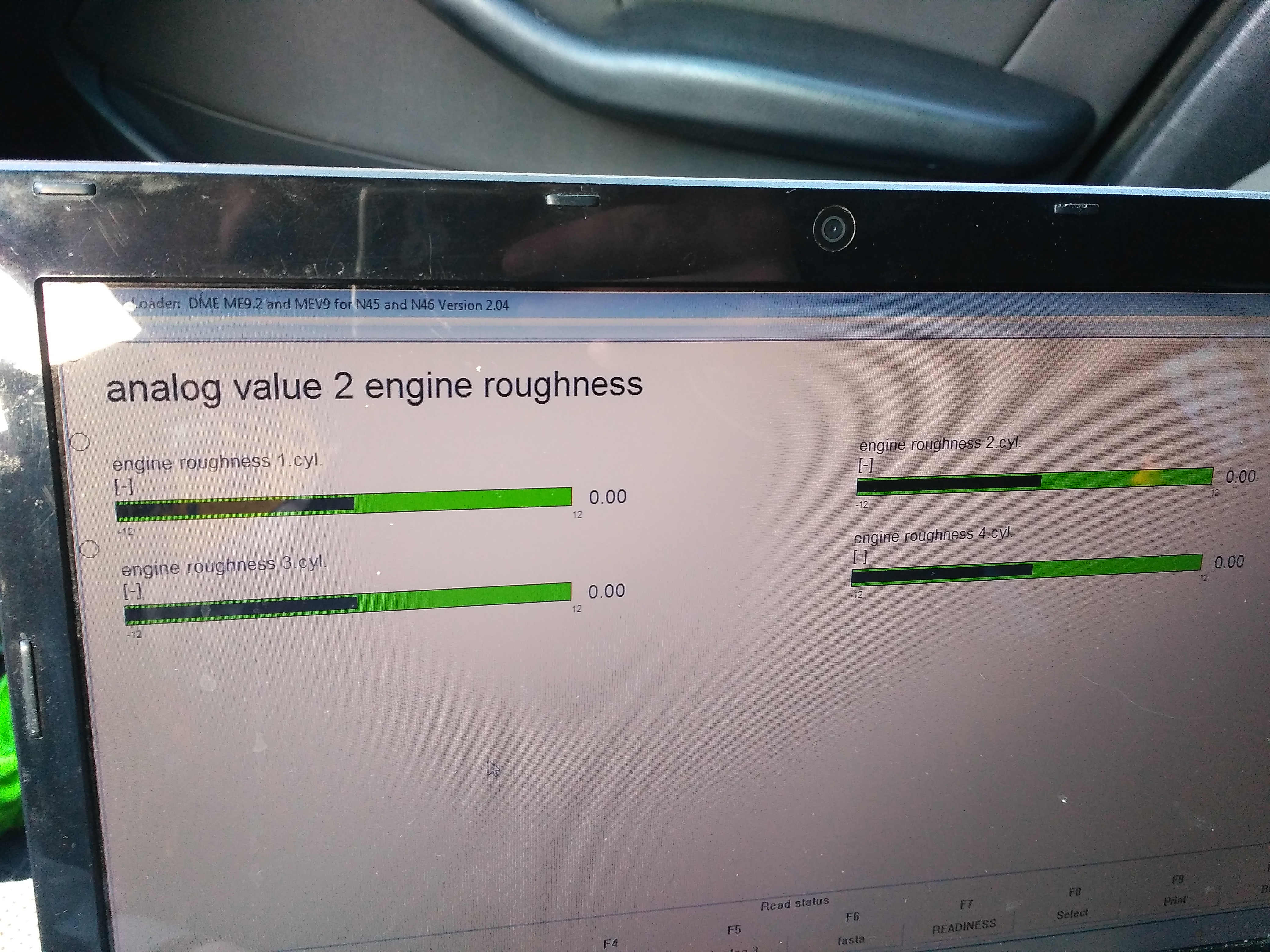

Сегодня с утра завел машину. все хорошо(мотор работал ровно и хорошо) , но вспомнил,что хотел адаптировать дроссель(не так давно чистил) заглушил.
включил зажигание, нажал в пол 4 раза газ, выключил зажигание.
включил и завел машину: Сразу начали плавать обороты, пошла дикая вибрация. после прогрева ситуация не изменилась. на приборке периодично мигает чек инжн.
На холостых сильно вибрирует, при 1200 об/м вибрирует значительно меньше.
По Ошибкам:
0029СС - Пропуски зажигания в нескольких цилиндрах
0029CD- Пропуски зажигания, цилиндр 1
0029CE- Пропуски зажигания, цилиндр 2
0029CF- Пропуски зажигания, цилиндр 3
+ Инпа показывает идеальную равномерность работы, что явно не соответствует действительности.
Подскажите Возможные неисправности и пути их решения.
Всем ,кто дочитал до конца-спасибо=)
Комментарий к файлу: Инпа
Автор:  Fedya316 [ 28 04 2020, 14:55 ]
Заголовок сообщения:  Re: Пропуски зажигания в нескольких цилиндрах, need help
Cthulhu95 :
Cthulhu95 :
Какие сейчас обороты ХХ по факту? Неравномерность всегда будет по нулям если фактические обороты ХХ около 1000.
Cthulhu95 :
Интересный способ адаптировать дроссель, откуда такая информация?
Проверяй установку дросселя после чистки, может собрал фигово и гофра слетела. Нестабильные обороты ХХ часто указывают на подсос. Пропуски зажигания также. Смотри еще топливные коррекции и какое давление во впускном коллекторе. Инпа давление вроде не может показать, нужен рейнгольд.
Автор:  Cthulhu95 [ 28 04 2020, 21:24 ]
Cthulhu95 :
Cthulhu95 :
Fedya316 :
Когда читал инпой держал обороты в районе 1000, что бы машину не так сильно колбасило.
Если газ не держать 700-800 оборотов держит.
Такой интересный способ адаптации подсказал В группе в ВК, Опытный Диагност =)
Тут момент такой: что машина после чистки дросселя прекрасно себя чувствовала, только на холодную чуть обороты ходили. Решил,что дело в неадаптированном дросселе, ведь он отвечает за обороты на холодном моторе.
Проблемы начались сразу после "Адаптации"
Разве Н46 боится подсосов воздуха? ведь прогретый работает без дроселя за счет вэлвтроника.
Рейнгольд есть
Автор:  Fedya316 [ 28 04 2020, 21:51 ]
Cthulhu95 :
Рейнгольд есть
Ну вот как без дросселя? Посмотри на положение дросселя в инпе после прогрева и поймешь, что дроссель он использует (он там приоткрыт на 3-5 процентов, а не на 50 или 100. Еще и датчик давления во впуске там стоит.
Автор:  Cthulhu95 [ 30 04 2020, 21:13 ]
Fedya316 :
Cthulhu95 :
Рейнгольд есть
сегодня проверял. Подсоса точно нет. забрызгал все эфиром. обороты не меняются. все пересобрал. все верно.
Думаешь в топливонасосе может быть проблема?
какое нормально давление в рейне должно быть указанно?
Автор:  Fedya316 [ 30 04 2020, 23:10 ]
Cthulhu95 :
давление во впуске на прогретом моторе должно быть около 50 мбар.
Пробуй все адаптации теперь сбросить, через инпу или рейн.
