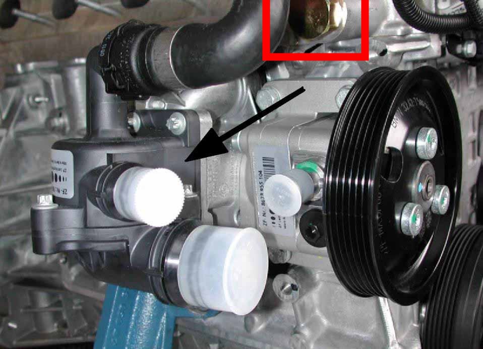

Подскажите пожалуйста что это за болт, который находиться над ГУР в n42. Фото прилагаю. Из под него начало капать масло или капало с момента покупки, сильно не лазил, а тут решил устранить все течи. Устранил вроде все и долго не мог понять почему весь ГУР в масле. В итоге хорошенько все почистил и обнаружил течь из под этого болта... Там прокладка или нужна полная замена этой детали? : : |

это натяжитель цепи ДВС. под ним кольцо уплотнительное. |

: это натяжитель цепи ДВС. под ним кольцо уплотнительное. А как оно меняется? |

Руками) не на заведенной машине конешн Откручиваешь и усе, колечко новое ставишь и затягиваешь. |

: Руками) не на заведенной машине конешн Откручиваешь и усе, колечко новое ставишь и затягиваешь. )) Я просто думал может надо снимать крышку двигателя... Затягивать до упора? Нет норм? Не перетянеться цепь? Что-то не могу найти отдельно этого колечка, только с натяжителем идет... Может есть номер колечка? |

затягивать по моменту , или опытной рукой с нейродинамометром 11317631972 |

: затягивать по моменту , или опытной рукой с нейродинамометром 11317631972 Спасибо! заказал, буду менять, заодно и жидкость ГУР поменяю, все равно бачок снимать прийдется, давно хотел... |

: это натяжитель цепи ДВС. под ним кольцо уплотнительное. Подскажите пожалуйста еще, это кольцо должно быть металлическим или резиновым? У меня почему-то металл стоял, а продают вроде резиновое... |

метал. |
