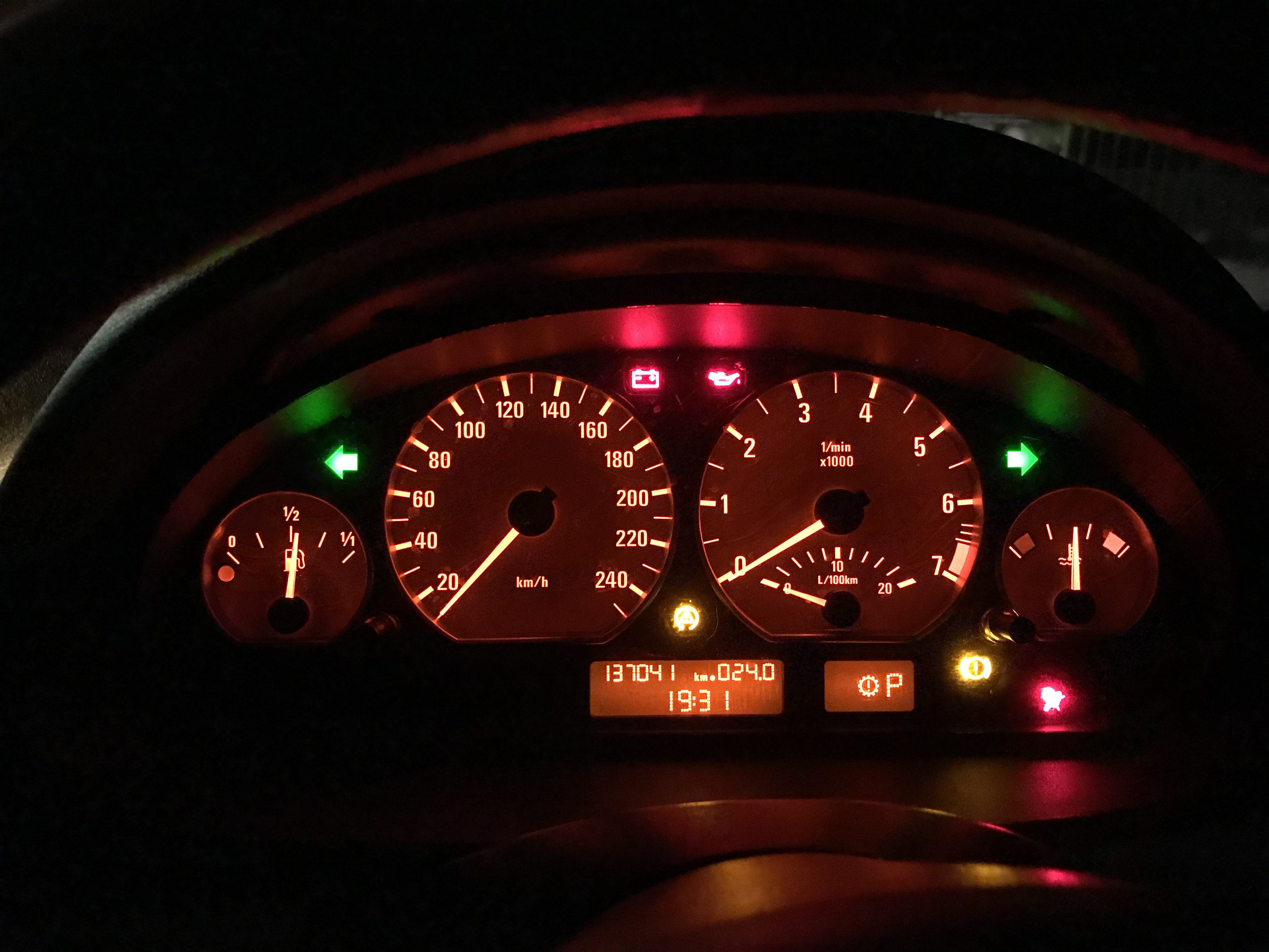

Всем привет. Владею БМВ е46 3 года,N42 Двиг,авто праворульное.
Появилась проблема которая мне не понятна...
Ехал спокойно на работу,заправился,отъезжаю от заправки-автомобиль заглох ,при этом загорелась лампочка акб,система стабилизации ,курсовой устойчивости и шестерня около букв коробки(ушла в аварийный режим).
Вытащил ключ,вставил,повернул-стартер крутит,но движок не схватывает.
Снял клемму,подождал минутку-вуаля,проблема решилась,поехал дальше,на подъезде опять тоже самое....
Повторил эти действия,с горем пополам доехал до работы.
Думал уже вызывать эвакуатор,но решил попробовать доехать сам, итог-доехал до гаража.
Прочитали мне машину-по ошибкам сказали,что 4 из 12 блоков только на тот момент работали,остальные обрубились мозгами...
Начал с малого,почистил контакты все,вытащил ваносы их тоже прочистил...
Сегодня вечером опять таже самая ерунда,снял крему,одел обратно-коробка с аварии не вышла...
Доехал до дома-заглушил машину,постояла минут 5,решил посмотреть не пропала ли ошибка,завожу авто-пропала шестерня...
Незнаю на что думать ,датчик коленвала?кз где-то проскакивает?непонятно
Прикрепляю фото что показывает когда глохнет авто.
Может у кого-то была такая проблема...

Где то у тебя масса отвалилась. Или плюс отгнил.
    • На форуме с 15 03 2021, 20:02
    • Сообщений 9
Отвалилась и привалилась как-то?почему после снятия клеммы заводится?
