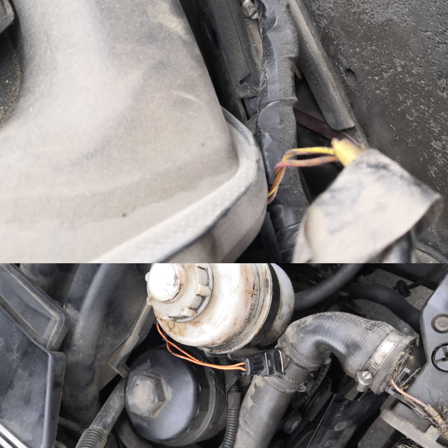

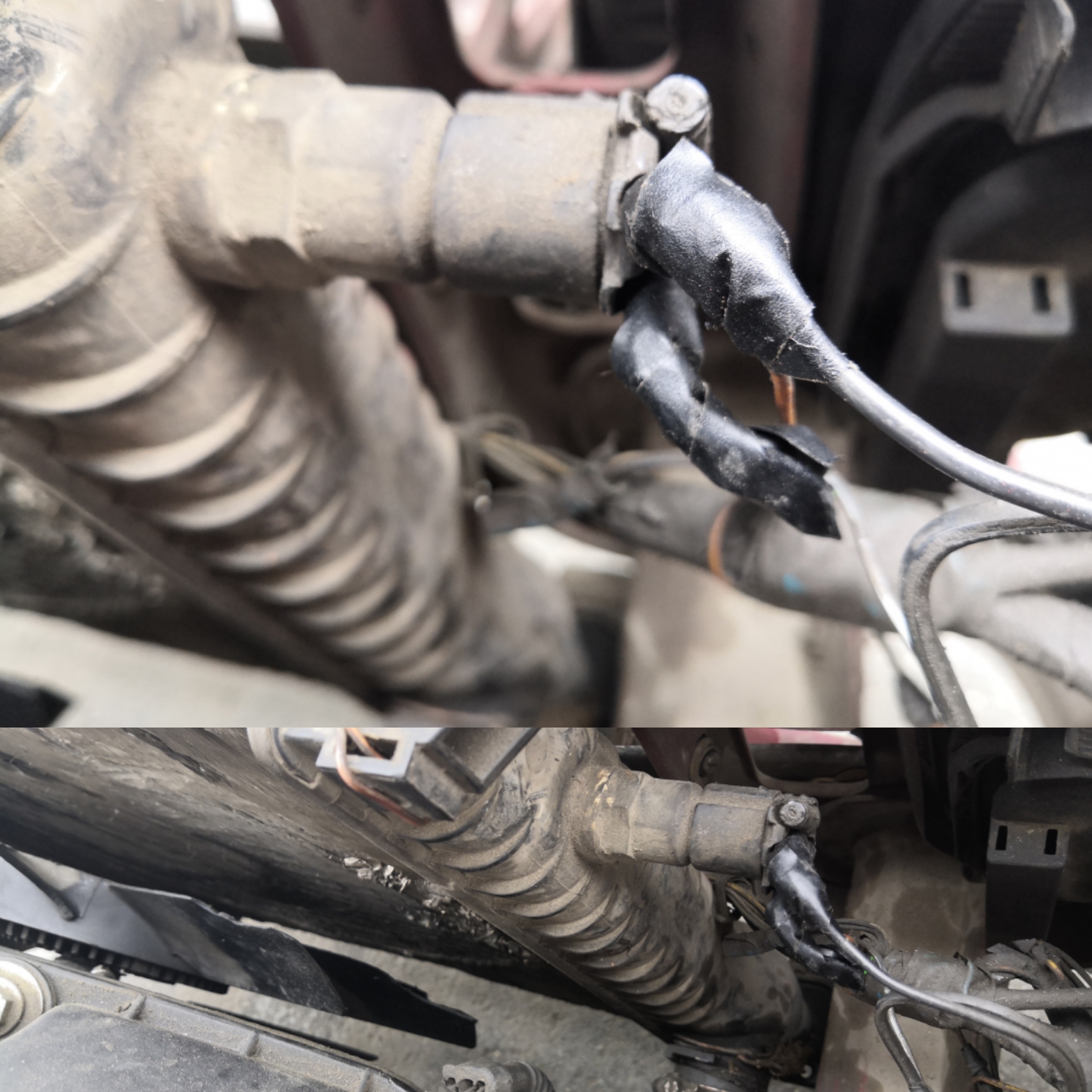

Всем привет! На днях приобрёл е36, свапнут 2.8ту вместо 1.6. У автомобиля какой то бардак с охлаждением. Показометр температуры ОЖ при включении зажигания практически сразу встаёт в вертикальное положение, пару раз замечал, что стрелка после ночного простоя при включении зажигания сразу стоит примерно на 45°. Ещё момент такой, что один из датчиков врезан в верхний патрубок радиатора и проводка от него идёт в косу около моторного щита, также сохранен штатный датчик (я так понимаю включения вентилятора) в углу радиатора, но проводка там отгнила. На электрический вентилятор подключён отдельный тумблер, т. е. датчик на радиаторе теперь без надобности. Коллектор впускной пока не снимал и не проверял датчик у 6-го цилиндра. Так вот как я понимаю за показания на приборной панели отвечает датчик который под коллектором, вентилятор включается принудительно, для чего тогда датчик на патрубке, ещё и верхнем?! Кроме 36 есть ещё 39 с аналогичным Двс и там есть датчик на патрубке, но на нижнем. В общем ситуация непонятная, возможно кто то сможет подсказать или даже владелец, который это все делал найдётся, а то на дворе лето и с температурой шутить опасно. Ниже приведу фотографии.

Поздравляем с приобретением бмв после рукажопов. Гони электрику пусть окультуривает,или сам ищи живые косы,перекидывай. |

Ну, врезка в верхний датчик неправильна, надо в нижний. А вообще ищи кто такими машинами занимается и вези пусть делают нормально а то поимеешь гемор, или как максимум можно мотор вскипятить. |
