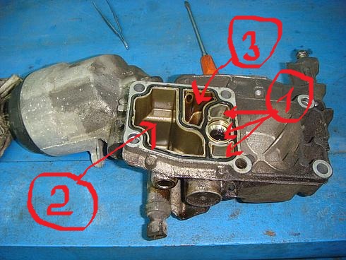

вот с утра первый запуск https://www.youtube.com/watch?v=QsGUvEAZRVQ
3-5 минут работы https://www.youtube.com/watch?v=KXkZ_Msjr7A
    • На форуме с 10 01 2018, 18:07
    • Сообщений 167
а вот еще что увидел когда снял заслонку ДИСА https://www.youtube.com/watch?v=Cj7RDuU5hhc
    • Сообщений 167
пол дня простоя https://www.youtube.com/watch?v=kk73LWzHEgA
    • Сообщений 167

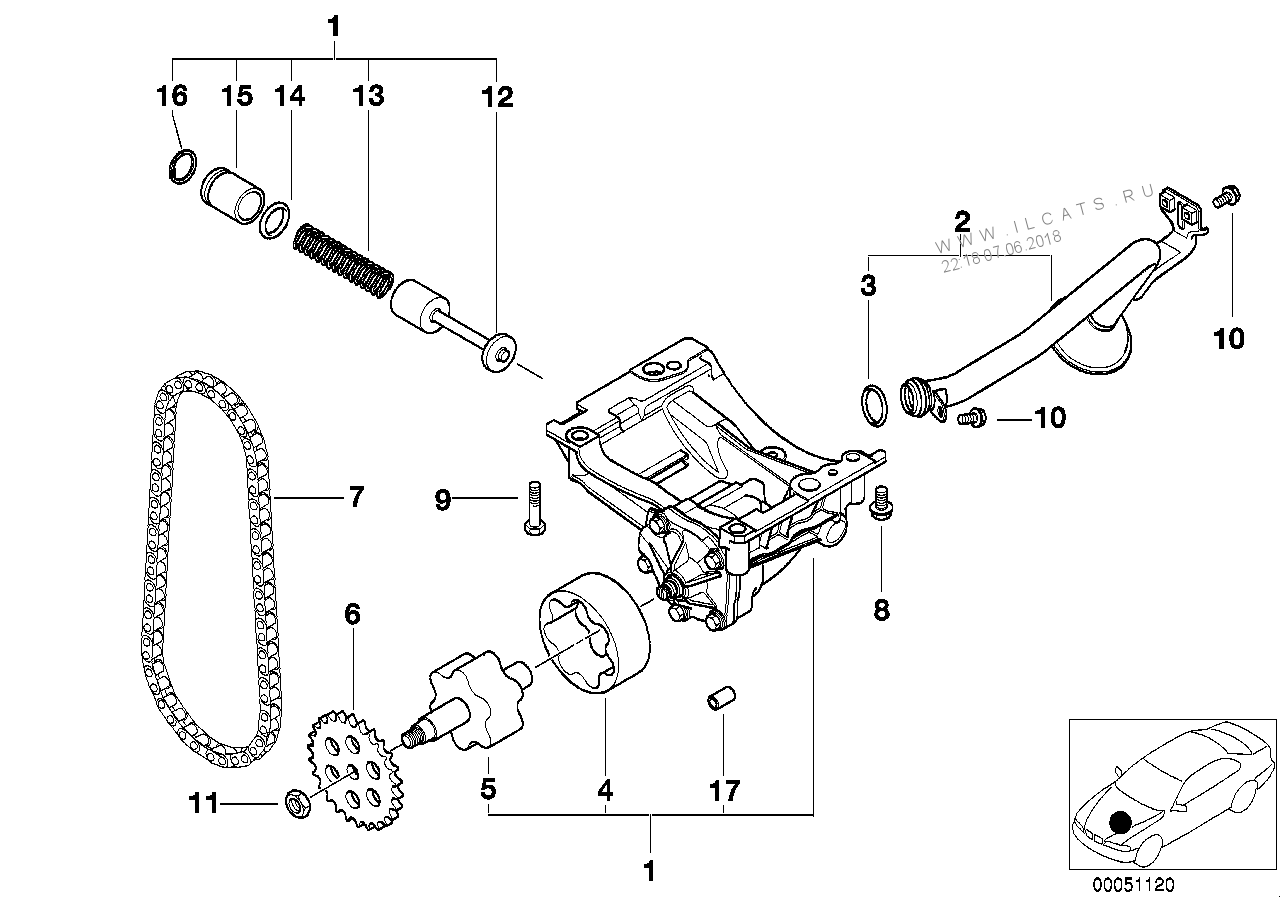

как говорил ранее клапан и уплотнители крышки стакана заменил на новые и вот результат, остался клапан перепускной... и еще вопрос этот уровень нормальный в стакане?
