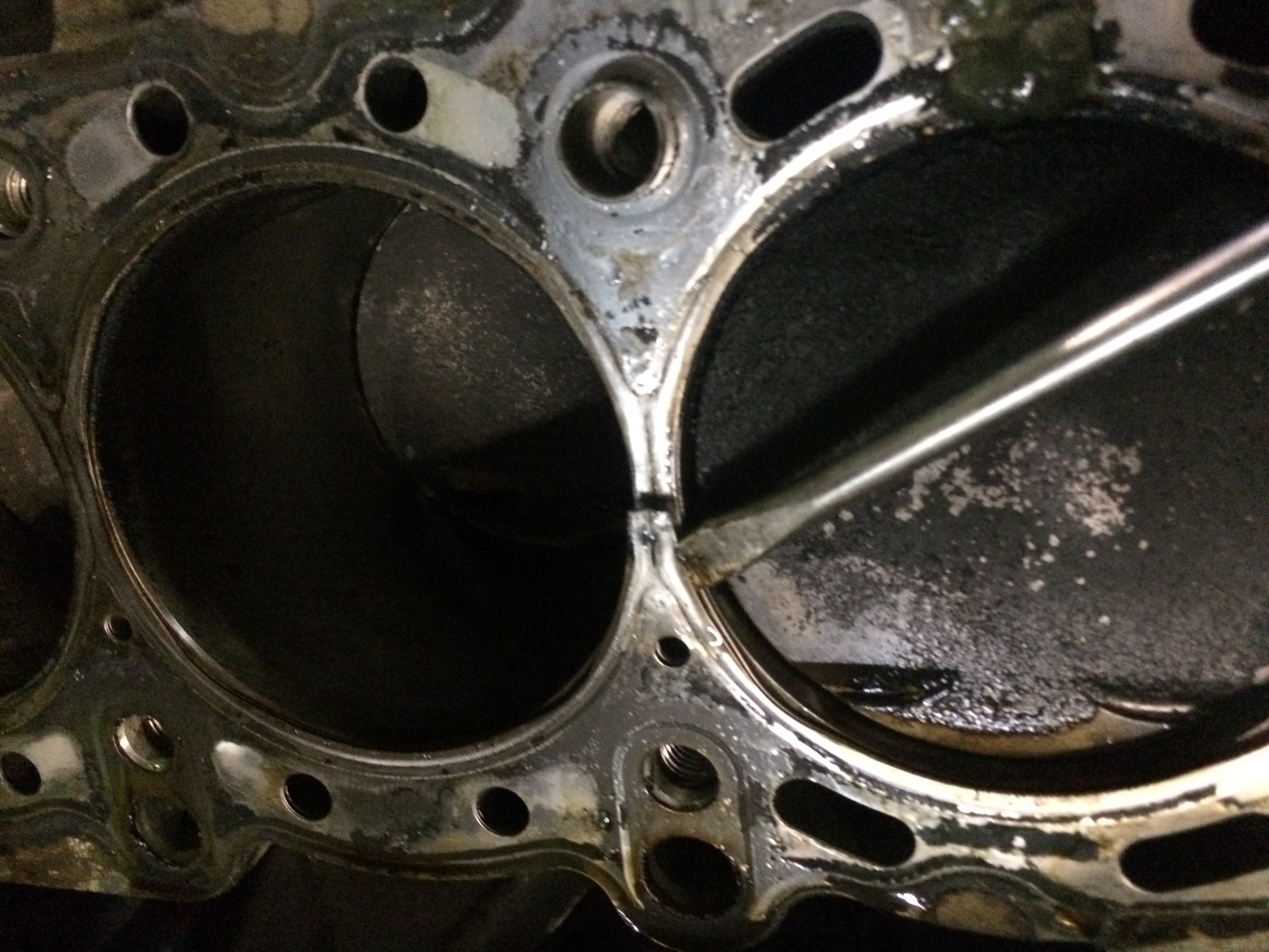

Надежда умерла ). Короче пока я ездил при скорости не больше 120 км/ч-крышка расшир. бачка могла сбросить избыточное давление выхл. газов. Но стоило мне поторопится в один из дней и разогнаться до 150-160 км/ч и ехать в течении минут 5-ти, заметил сначало что печка стала дуть просто ледяным воздухом и следом стрелка температуры поползла вверх, только она начала доходить до красной зоны я заглушил двигатель, остановился и увидел ручей антифриза из под крышки расшир. бачка, патрубок был дубовый. Остыл, залил антифриз и опять же при 100 км/ч машина терпит и можно ездить. Но теперь сомнений нет-буду менять прокладку ГБЦ (наблюдал за машиной 2 месяца)
Не сильно обольщайся.Головку на опрессовку и шлифовку....в худших ситуациях и блок может быть кривым!

Перед тем как соберёшься снимать голову сразу поинтересуйся сколько будет снять и мотор с разбором, что бы они тебе потом по факту сумму не накручивали. Так как ездишь ты с этой проблемой уже долго , скорей всего тебе блок прийдется шлифануть

Треснула прокладка и из-за того что покатались то прогар между 1 и 2 цилиндром

Вообщем заменили прокладку ГБЦ, а заодно-маслосъёмные колпачки, рем.комплект Vanos, комплект цепей ГРМ, помпу, ремни, почистили КВКГ, притёрли клапана. При снятие Головы выяснилось что 2 болта открутились практически от руки (предполагаю в них и была моя проблема). Голову конечно отдавал на проверку плоскости, между 5 и 6 цилиндром была неровность, чуть сняли для плоскости. Была одна крупная проблема при сборке-при затягивании головки болты не держали нужный момент затяжки и вытягивались вместе с резьбой, после 6-го такого болта и соответственно 6-го снятия головки это порядком за..бло и было принято решение нарезать окромя этих 6 болтов-оставшиеся, итого все 14. Было трудно-нарезали резьбу М12 под болты ГБЦ от 8-ки, они тоже под звёздочку(все болты были предварительно укорочены), голову и прокладку тоже пришлось рассверливать.
Итого: 20 тыс. за руки+20 тыс. запчасти (по оптовой цене)
Результат: движок работает тихо и ровно, не намёка на бряканье цепей. И да, главная проблема ушла-температура, печка и антифриз в норме, гоняю теперь без страха )
