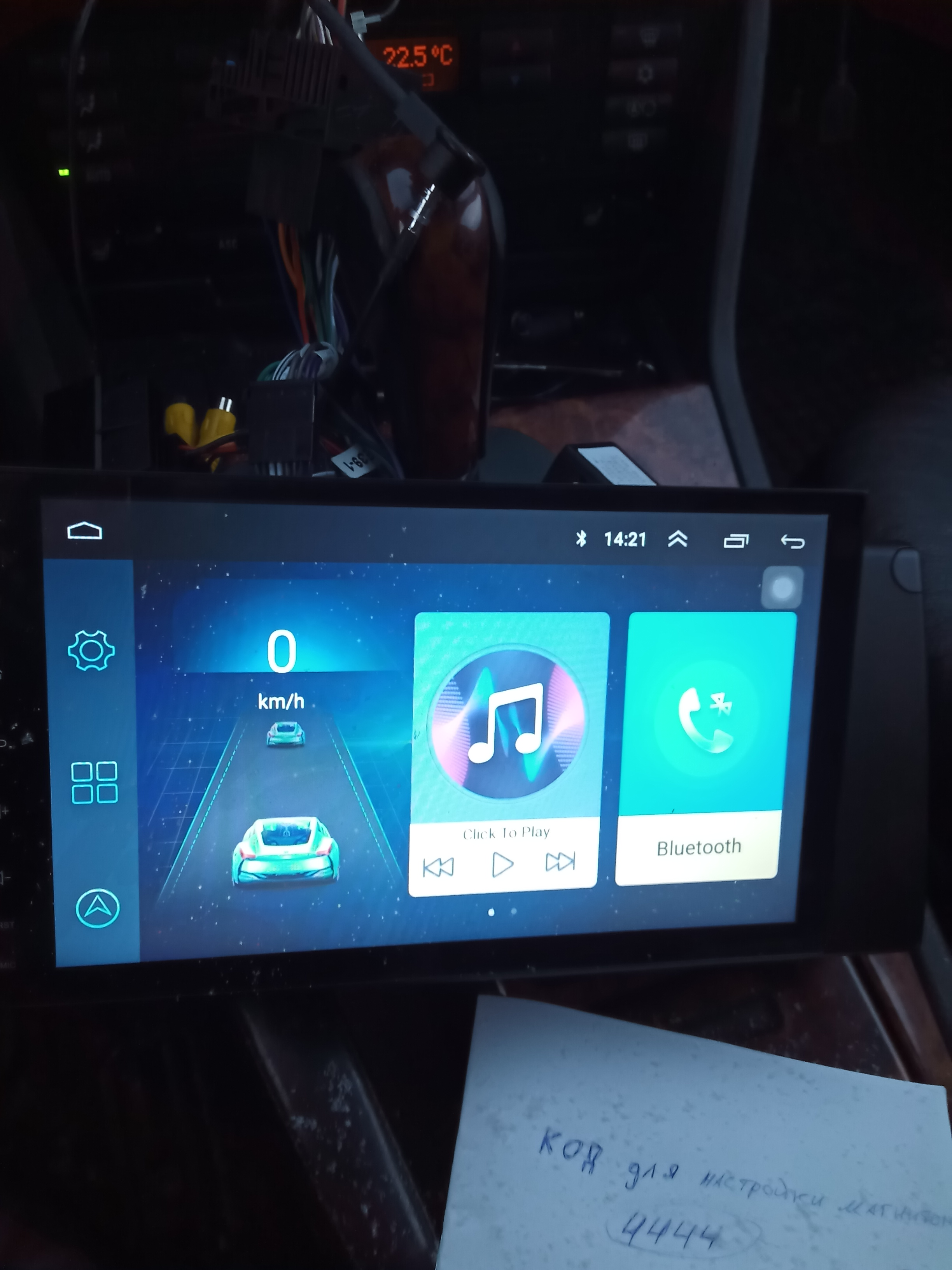

Tartar : Всем привет,суть такова у клиентки на е39 пропал звук на китайской магнитоле андроид,их кто нибудь ремонтирует? магнитоле пару месяцев. Скинь фото магнитолы |
| Автор: | Tartar [ 04 02 2020, 08:28 ] |
| Заголовок сообщения: | Re: Подскажите по магнитоле |
Ingineer скину чуть позже. |
| Автор: | Tartar [ 04 02 2020, 10:23 ] | ||
| Заголовок сообщения: | Re: Подскажите по магнитоле | ||
Такая вот
| Автор: | Tartar [ 04 02 2020, 10:24 ] | ||
Еще

1. подключи питание и попробуй прямо на выходной фишке динамиком. 2. Отремонтируют скорее всего в любом ремонте, главное зч найти. Там скорее всего выходной усилитель кончился. Проверить можно наушниками, один провод на - , второй на вход (входы) выходного усилителя, если будет звук, то точно выходной. Обычно они летят) |
