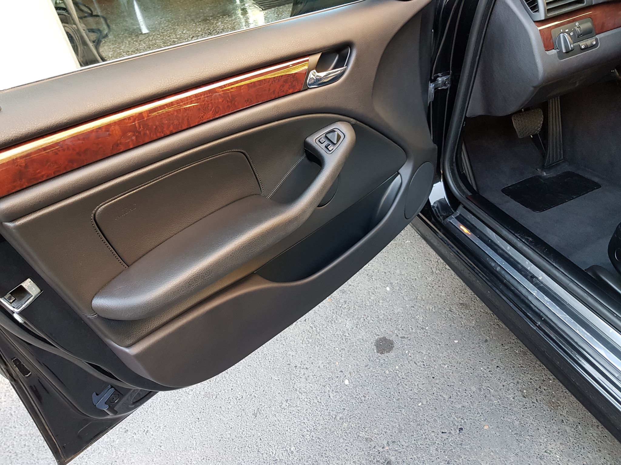

Правильно!! Начинаем чинить/исправлять/восстанавливать все то, что не работает, или работает хз как! Руководствуясь этим принципом я сегодя с утра, самым первым делом, поехал в сервис к братьям по BMW. Парни знали, что я взял 330 на аукционе, с минимальным пробегом, но относились к этому скептически: мол, точно пробег скручен, отовсюду текет, битая-латаная и проч. Но когда увидели Черного Самурая - все прих*ели. Поздравили от души, и с этузиазмом взялись за дело) 1. Вскрыли обе передние двери. Изолятор в дверях был отклеен в нескольких местах. И пассажирское стекло поднималось как-то так, а спускалось с щелканем и треском. Оказалось сломался фиксатор подьемника, который на самом тросе

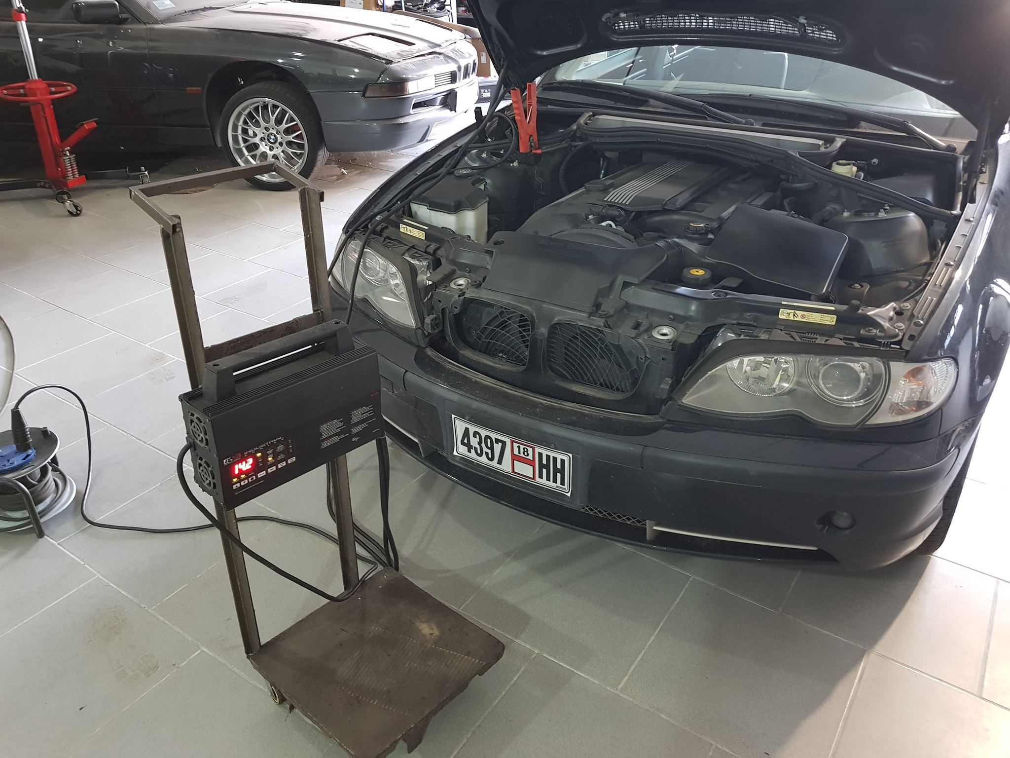

Подзарядили аккумулятор до требуемых параметров, все же три месяца без батареи - это немало.

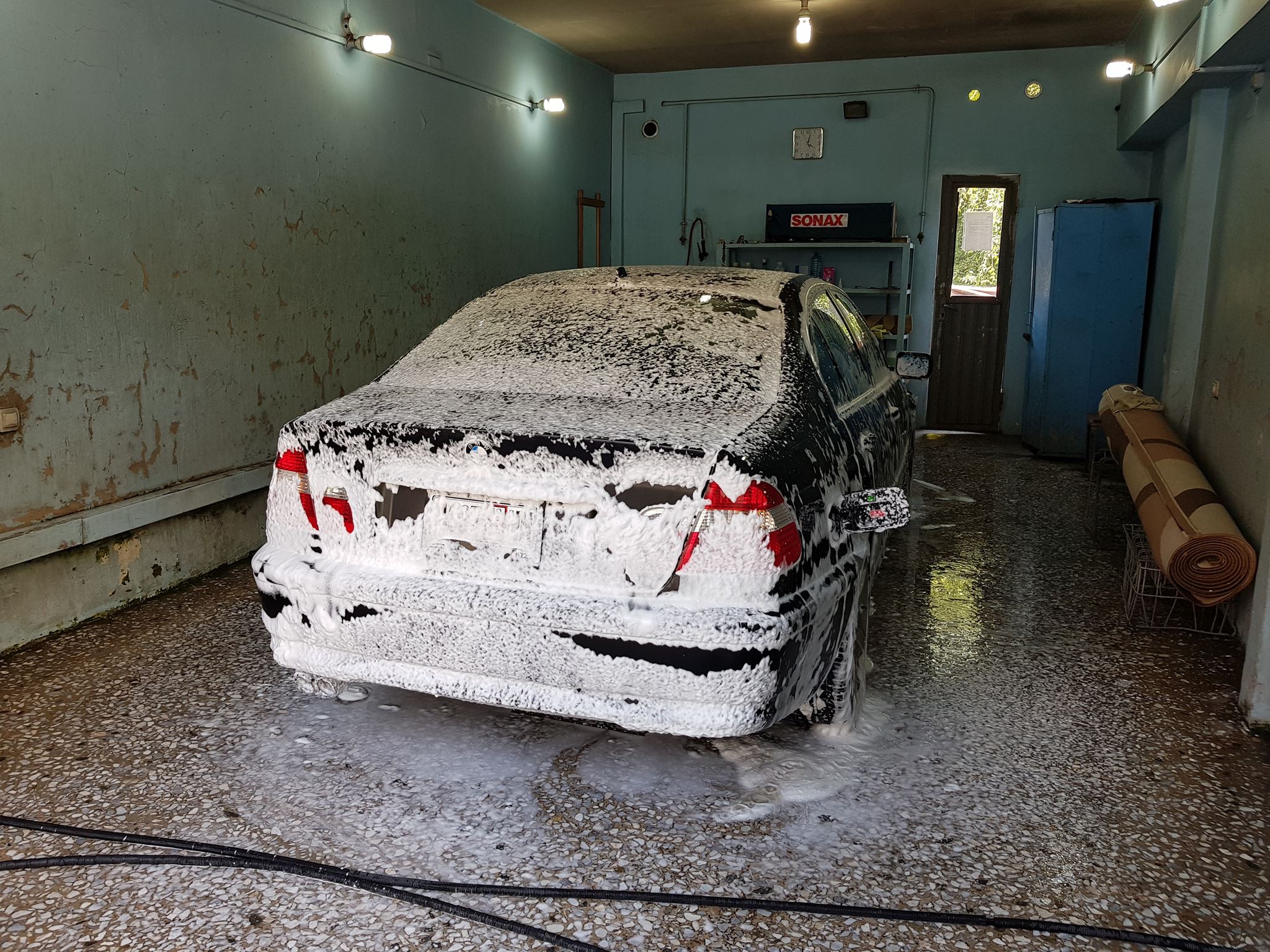

Обо всем по порядку. Проснулся рано, наскоро перекусил, закинул кое-какие мелочи в машину и поехал. Первым делом - на ближайшую разборку. Датчики в наличии, и абс и угла. Про датчик абс все ясно, сказали тоилько снять и принести старый, вроде они не все одиноковые. С датчиком угла сложнее. Сто баксов, сами и установять. Нет, брат, конечно с гарантией!!! Месяц!! А дальше - хз. Вобщем, поехал дальше. Обещал достать кое-каие пластмасски для М5 Е34 владельца сервиса - достал, но в сервисе надо было быть к пяти, а время всего только три часа. Решил заехать на мойку - Самурай был в кошмарном состоянии. А я даже цвет его еще не видел! Вобщем парнишка на той мойке очень приличный, работает на совесть. Арийца очень любил, когда я заезжал к нему на мойку - он его просто доводил до стерильного состояния. Ну, я и попросил его так же отнестись к Черному самураю. Парни, когда машина выехала на солнечный свет - я просто оофигел! Фотки не передают всего, но поверьте - это была премьера!!! Мойка, воск, чернение колес, химчистка салона, пропитка всех кожаных деталей молочком и все, все, все что полагается. Машину было не узнать....

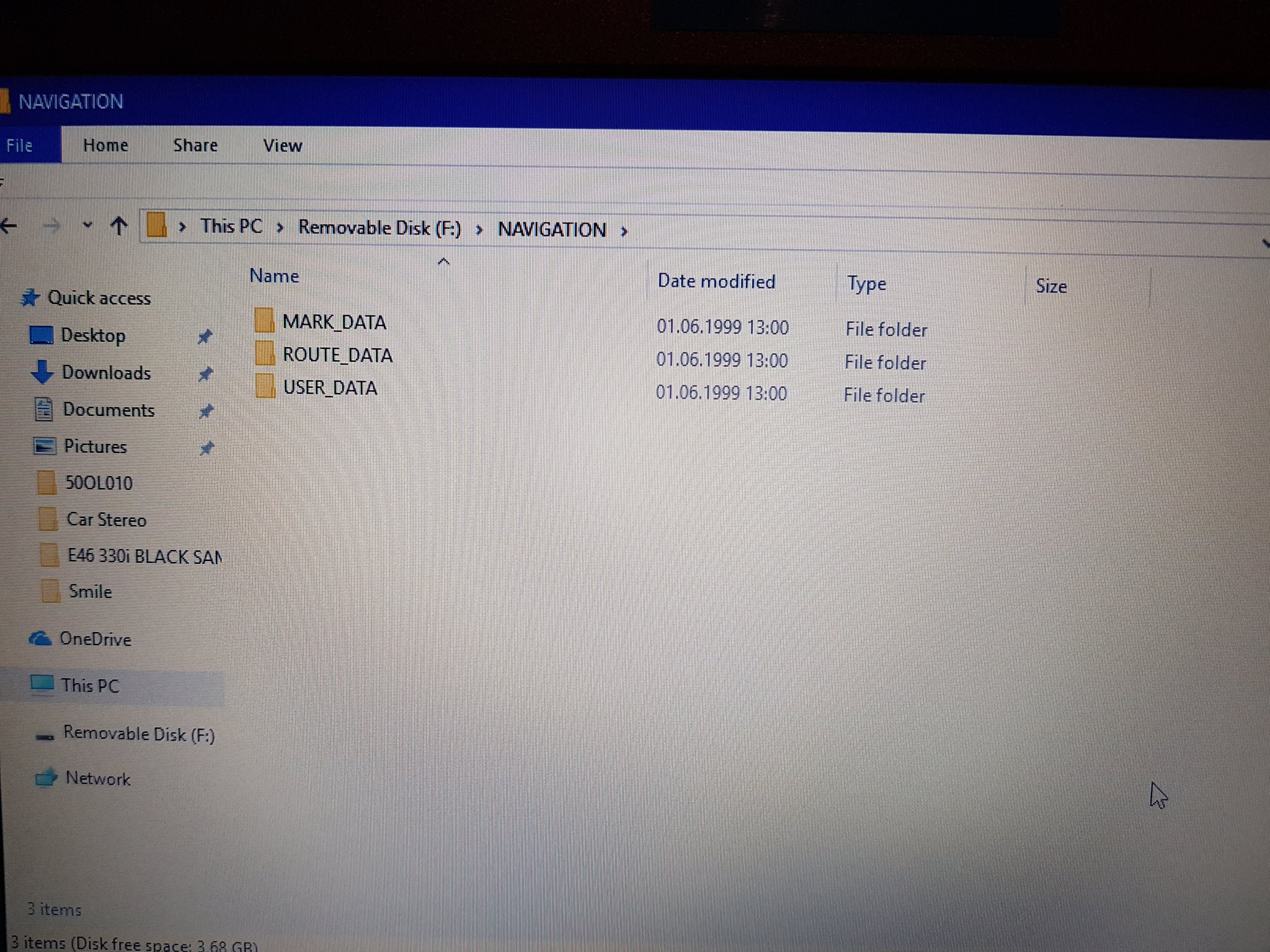

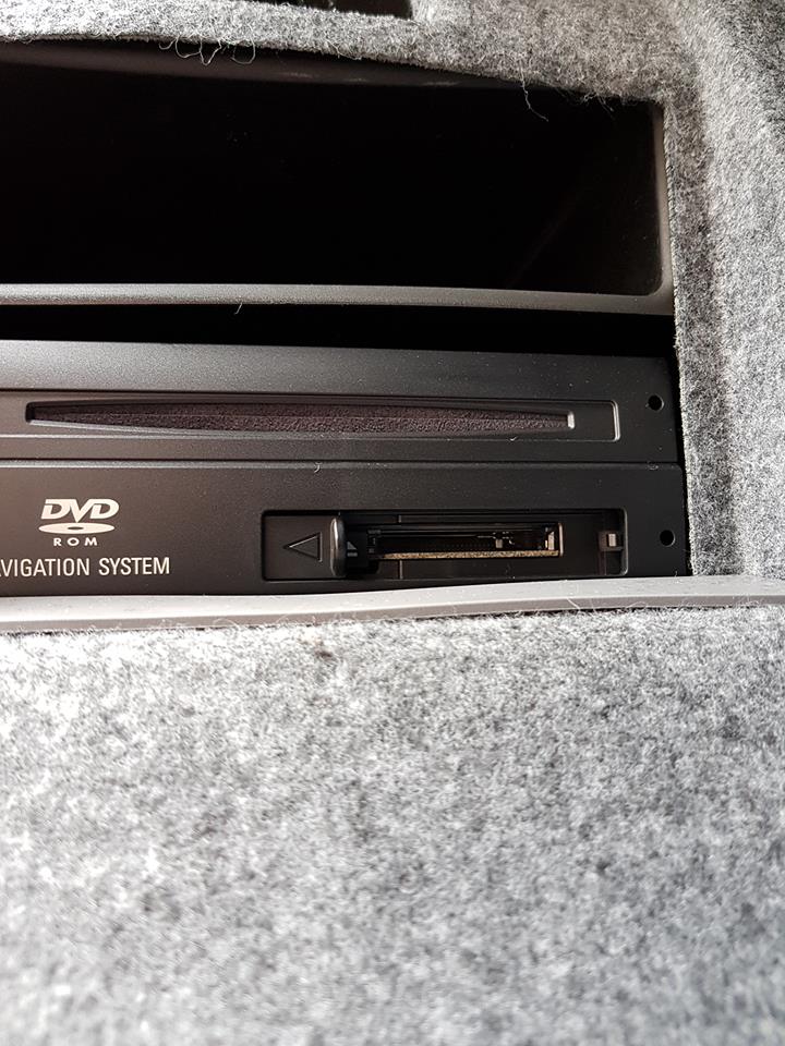

Парни, у кого есть заводская двд-навигация? В блоке рядом имеется гнездо для компакт-флешки.
На флешку записал несколько МРЗ - думал, прочитает. Не прочитало. Вместо этого на флешке образовалась папка НАВИГАЦИЯ с тремя подпапками. Фото прикладываю. Кто знает - для чего этот компакт флеш носитель?
