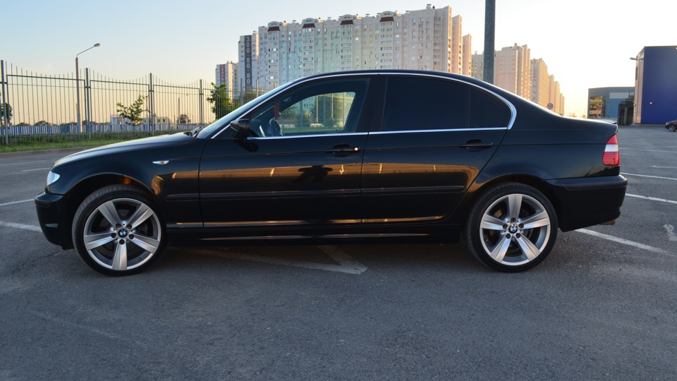

Парни, кто ставил себе фабричный 189-й стиль? Выглядят очень неплохо, и цена привлекательная.
выглядеть будет вот так, с разницей на то, что посадка будет нормальная

189 стиль
