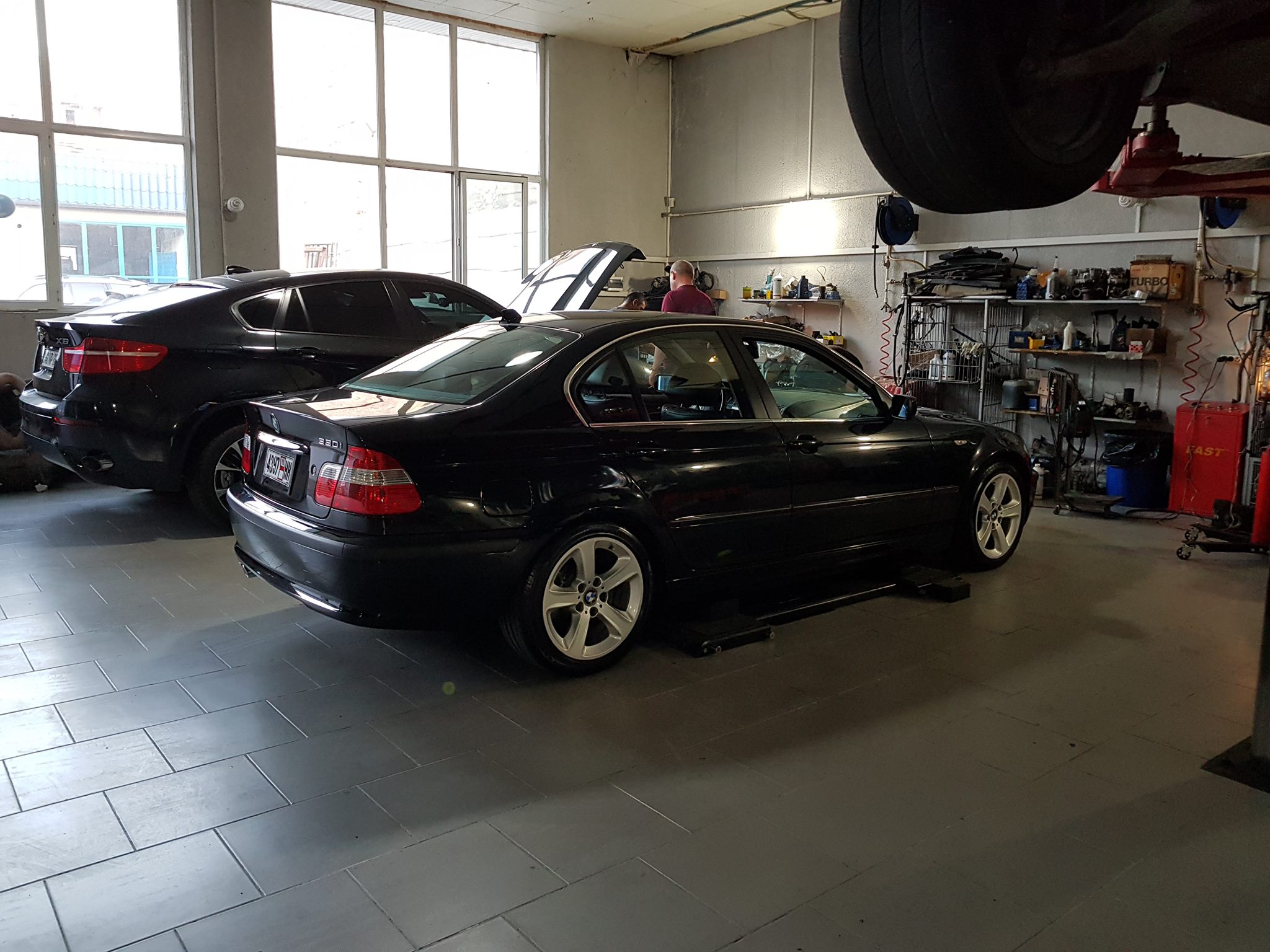

Руководствуясь этим принципом я сегодя с утра, самым первым делом, поехал в сервис к братьям по BMW.
Парни знали, что я взял 330 на аукционе, с минимальным пробегом, но относились к этому скептически: мол, точно пробег скручен, отовсюду текет, битая-латаная и проч.
Но когда увидели Черного Самурая - все прих*ели.
Поздравили от души, и с этузиазмом взялись за дело)

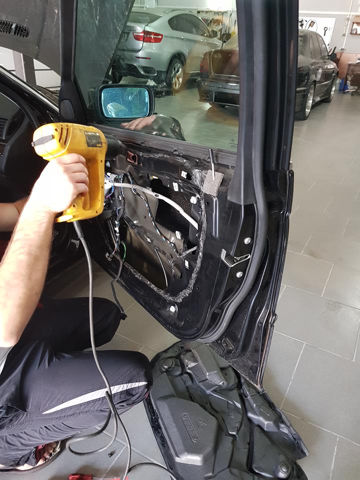

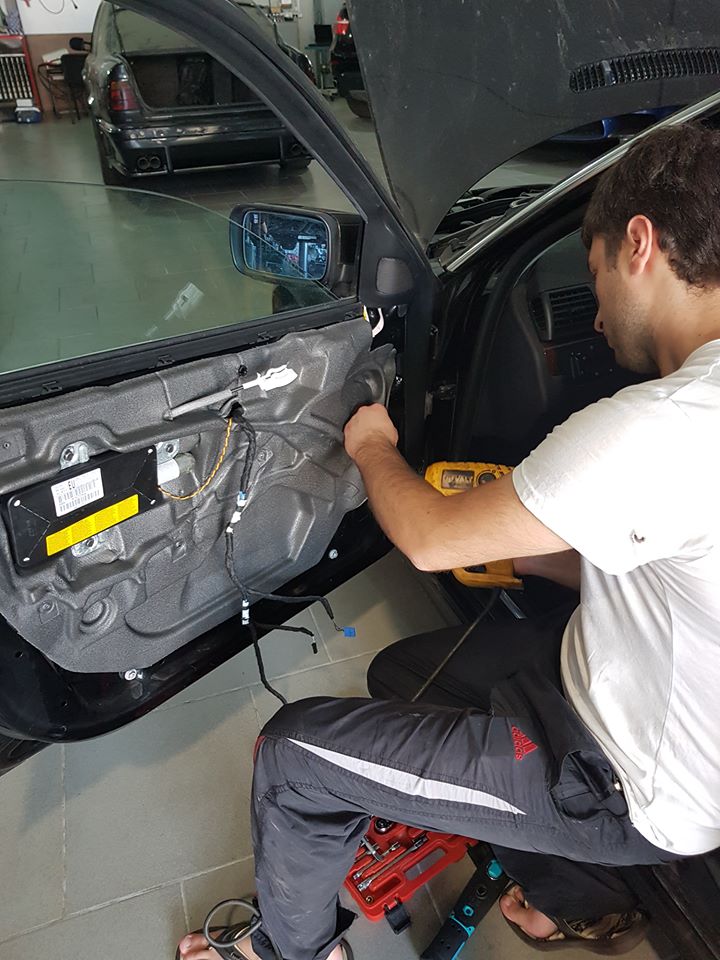

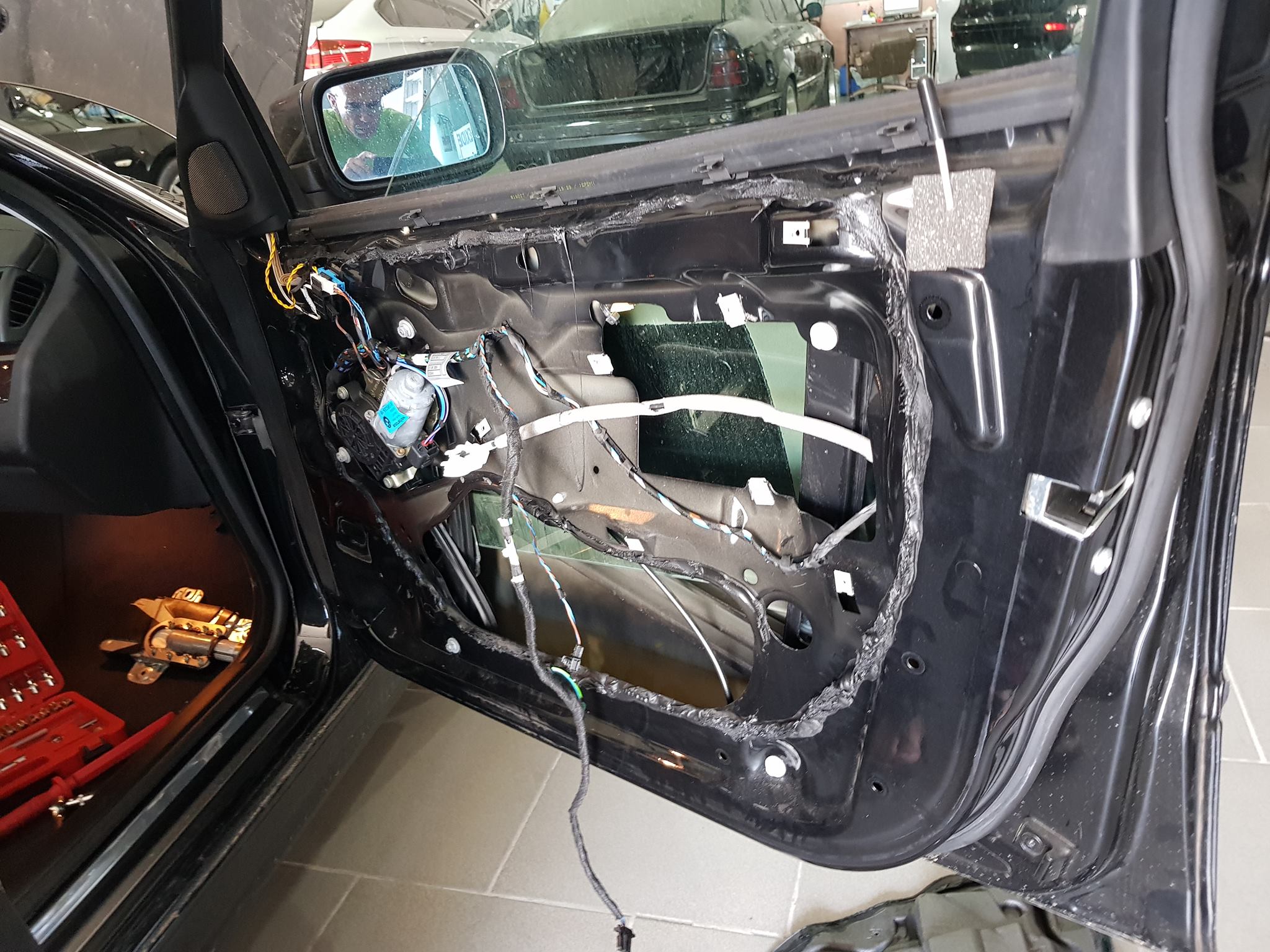

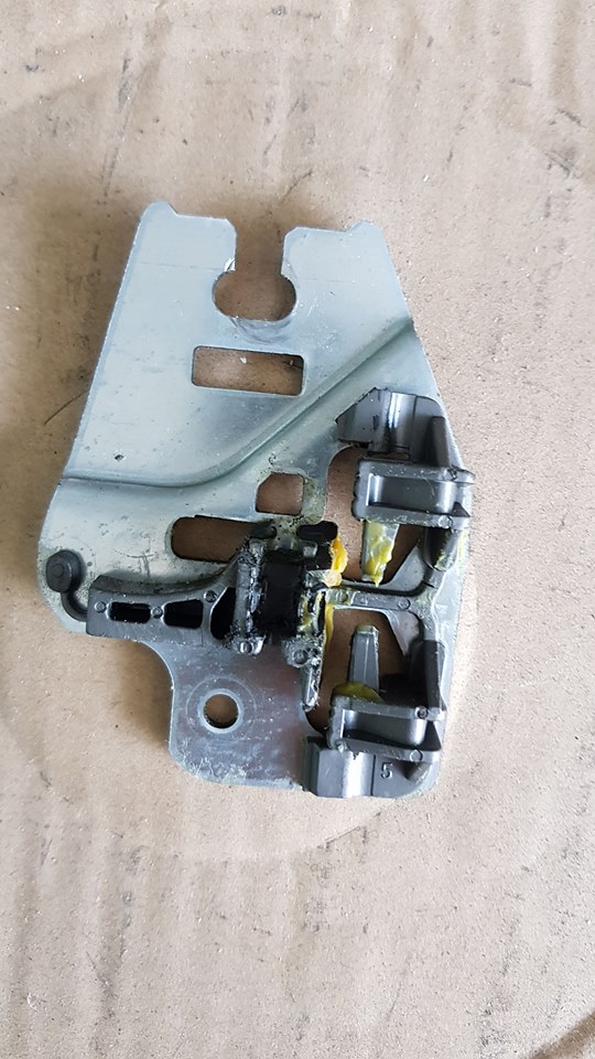

1. Вскрыли обе передние двери. Изолятор в дверях был отклеен в нескольких местах. И пассажирское стекло поднималось как-то так, а спускалось с щелканем и треском.
Оказалось сломался фиксатор подьемника, который на самом тросе

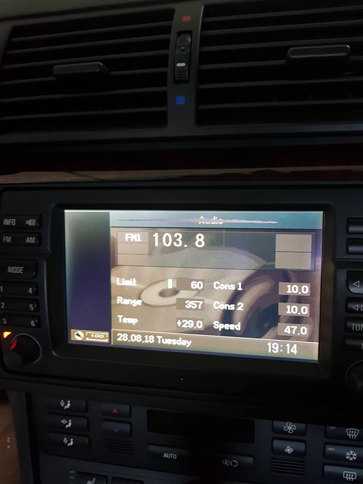

Потом взялись за бортовой монитор. Вернее, за радио. Оно ведь на японских частотах
Перекодировали, подключили RDS Все работает, все зашибись.
Звучания восьми динамиков отличное!!!

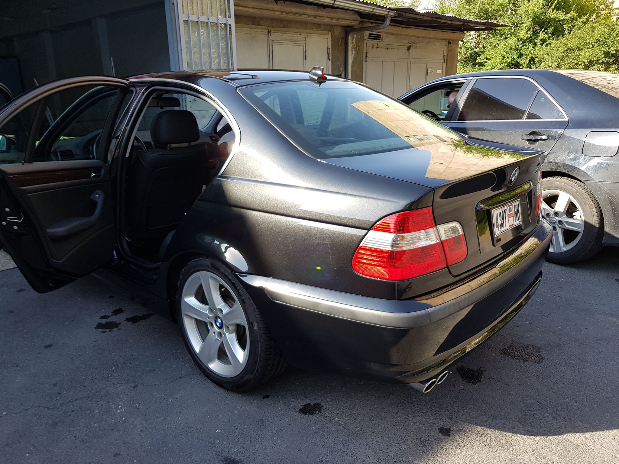

С датчиком угла сложнее. Сто баксов, сами и установять. Нет, брат, конечно с гарантией!!! Месяц!! А дальше - хз. Вобщем, поехал дальше. Обещал достать кое-каие пластмасски для М5 Е34 владельца сервиса - достал, но в сервисе надо было быть к пяти, а время всего только три часа. Решил заехать на мойку - Самурай был в кошмарном состоянии. А я даже цвет его еще не видел!
Вобщем парнишка на той мойке очень приличный, работает на совесть. Арийца очень любил, когда я заезжал к нему на мойку - он его просто доводил до стерильного состояния. Ну, я и попросил его так же отнестись к Черному самураю.
Парни, когда машина выехала на солнечный свет - я просто оофигел! Фотки не передают всего, но поверьте - это была премьера!!!

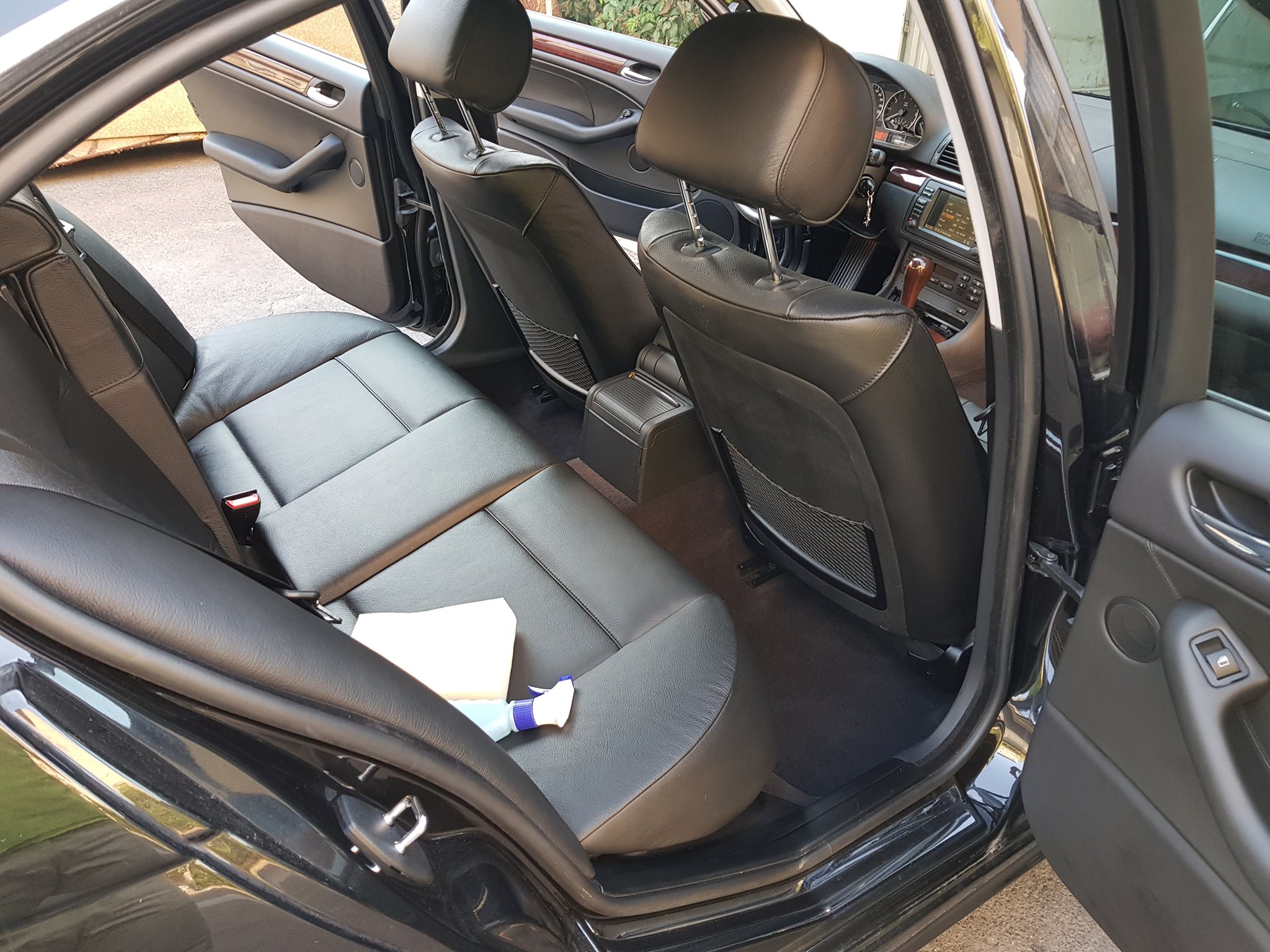

Мойка, воск, чернение колес, химчистка салона, пропитка всех кожаных деталей молочком и все, все, все что полагается.
Машину было не узнать....

Вобщем, после ожидания, под конец рабочего дня Самурая подняли на домкрат. Не буду многословным: Ходовая в идеальном состоянии. Не требуется НИКАКИХ работ.
Дальше. Подцепили сканер. Ошибка абс опять есть. НО. Нет ошибки датчика угла.... Короче, меняем датчик абс, я прошу приятеля самому протестировать Самурая во всех режимах, он садится за руль и исчезает на 15 мин.
Возращается. Откывает капот. Из под капота жар как из ада. Я весь на нервяке, думаю - блок дсц, датчик угла, датчик абс, да и вообще вся машина под замену. Но приятель серьезно и спокой говорит - приборка молчит, все работает как надо. ДСЦ в трех режимах, абс без проблем!

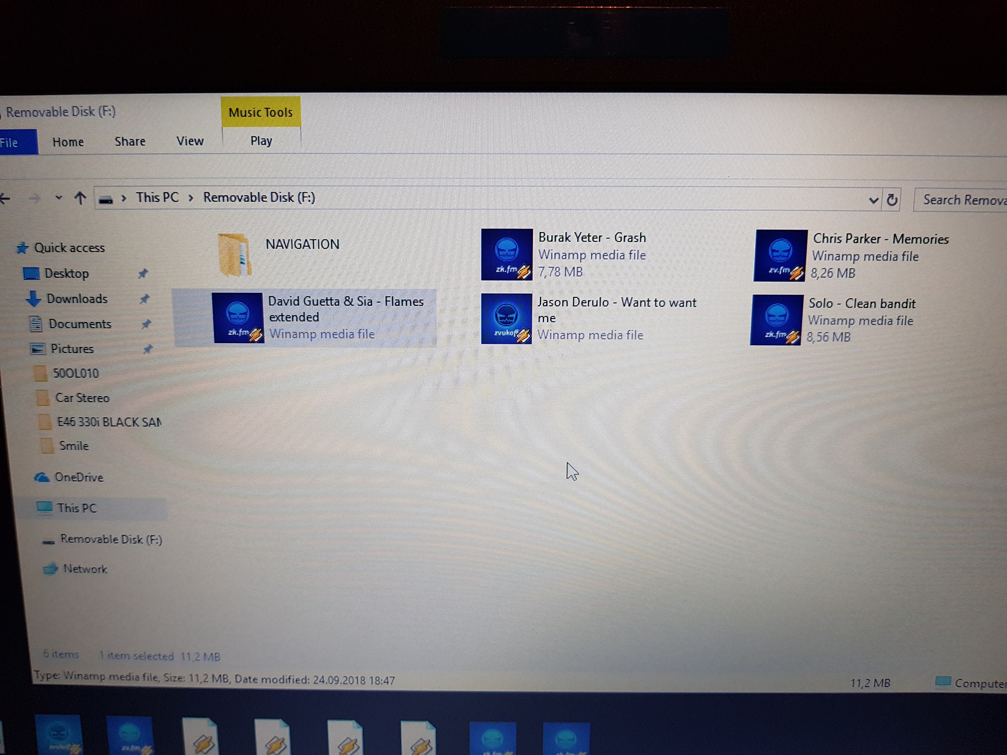

Парни, у кого есть заводская двд-навигация? В блоке рядом имеется гнездо для компакт-флешки.
На флешку записал несколько МРЗ - думал, прочитает. Не прочитало. Вместо этого на флешке образовалась папка НАВИГАЦИЯ с тремя подпапками. Фото прикладываю.
Кто знает - для чего этот компакт флеш носитель?
