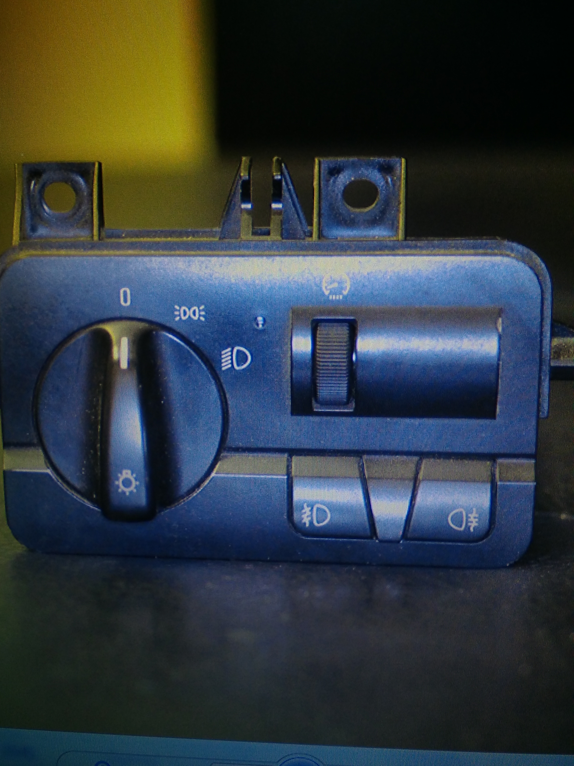

Внешне, по отсутствию колесика регулировки угла наклона фар.
Sanya530i
Лови
