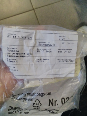

Новую закажи и все.Вот такой провод.

    • Сообщений 22007
Могу эту продать,если точно в ней дело.У меня одна лежит,новая.

Я фото скинул проводки корректора,который в самой фаре.У ТСа поломка на самом датчике видимо.
Тогда да,это не то.И этот разьем на Али разобранный,а в ориге скорее всего уже с проводами будет.
