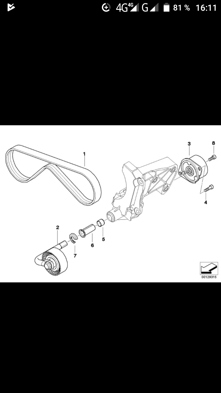

Всем здрасьте,подскажите может у кого завалялись за ненадобностью деталька под номером 6 в количестве 2ух штук,или где в наличии в СПб есть,может чем заменить,естественно не только за спасибо,деталька стоит муку,но из за них все встало,на маршеле первый раз про неё слышат,или заказ от 3 дней,спасайте.

Напомни завтра с 10.00!Мы их раньше как расходник держали кучей,ща хз,осталось чего иль нет...

Было бы супер,и как я понял эти втулки редко кто меняет?,все ограничиваются кочергами?

Ну Мы лично смотрели всегда на состояние этой втулки,вставляли новую кочергу и болтали её там,если нам не нравилось,то всегда меняли!Эта втулка есть и на кочерге что ремень генератора натягивает!
Бывало что кочерга с трудом оттуда выходила,тоже втулку сразу меняли)

Я со второй втулкой вчера 2 часа знакомился),но размеры у них идентичны.

Я тоже менял. А в чем проблема, заказать и без кондея поездить?

Проблема есть,у меня обе втулки сточены,по этому и интересуюсь вдруг у кого есть,не солить же их
А с какой проблеммы все началось?

Вообще достала вибрация и скрип на холостых,приказал долго жить демпфер,и давно заметил что ролики криво стоят,и попутно так сказать и втулки увидел,сейчас время немного появилось,вчера все разобрал,сегодня в поисках этих втулок,один порожняк,тачка стоит,а завтра рабочая неделя,и так как есть желание не растягивать этот ремонт,спрашиваю у вас друзья,чтоб по быстрому и не за просто так,почему бы и нет?)
