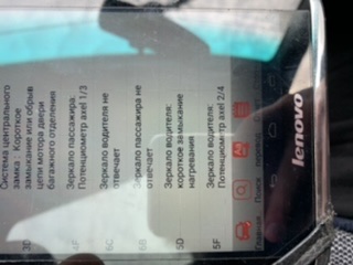

И машина начала закрывать сама двери,даже когда едешь,двери сами закрываются,помогите в чем может быть причина?на ошибки проверили,8 ошибок по центральному блоку управления комфорта,где его искать,и что это может быть?

Все началось после того как я снял аккумулятор,и поставил на зарядку после зимнего простоя,после чего началось вот это,сначала при закрытия дверей с брелка начало складывается зеркало (хотя зеркала складываются только при длительном нажатии кнопки на брелке)дальше при езде начали закрывается двери.эти ошибки которые по блоку комфорта их нельзя удалить,и выключить складывание тоже

[img][url][audio][/audio][/url][/img]
6557E383-C4F6-4A3D-8025-EDFF01FCFF44.jpeg 6557E383-C4F6-4A3D-8025-EDFF01FCFF44.jpeg [ 25.75 KIB | Просмотров: 5834 ]

Если это именно ошибки, тогда ДА, ищи проблему. Я просто предположил, что машину мог кто то перепрошить случайно, как было у меня.
