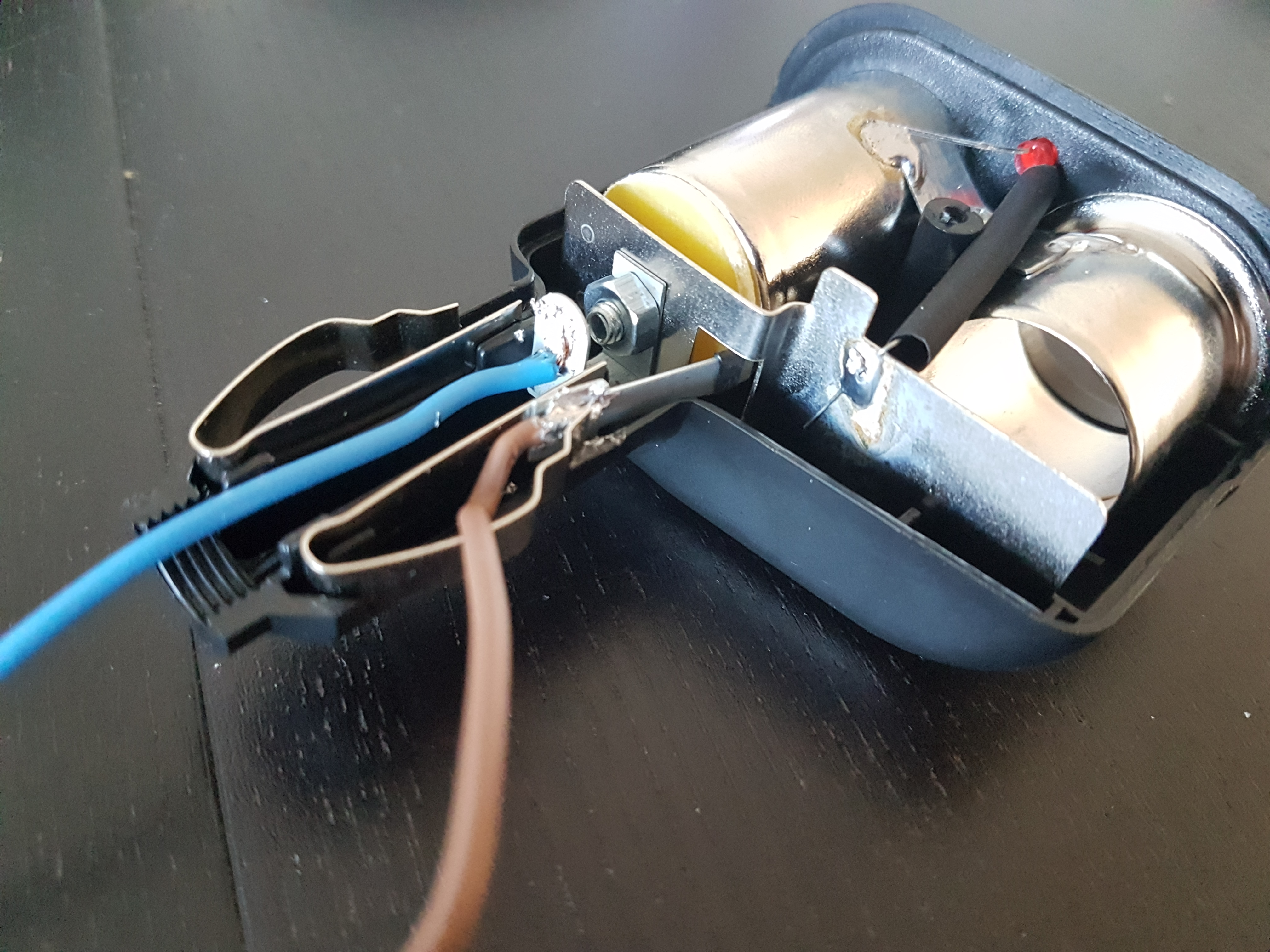

1. Подготавливаем прикуриватель(если нужно)
Показать / Скрыть

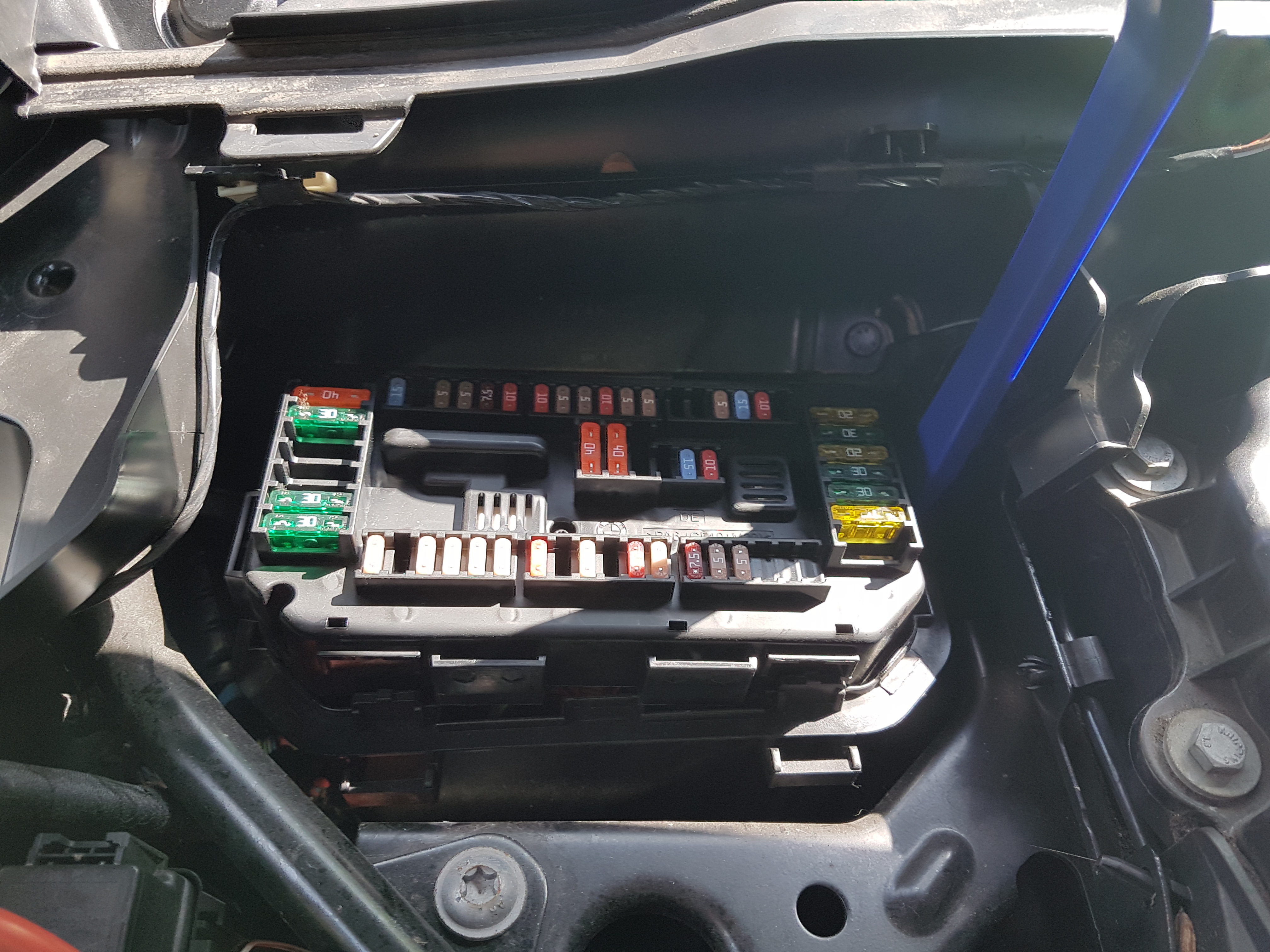

3. Открываем капот, снимаем крышку с переднего распределителя тока, и вынимаем его поддев так как на фото:

4. Изучаем схему распределения предохранителей.
5. Ищем свободный пин, и нужный ампераж
Показать / Скрыть
6. Выберем нужный пин

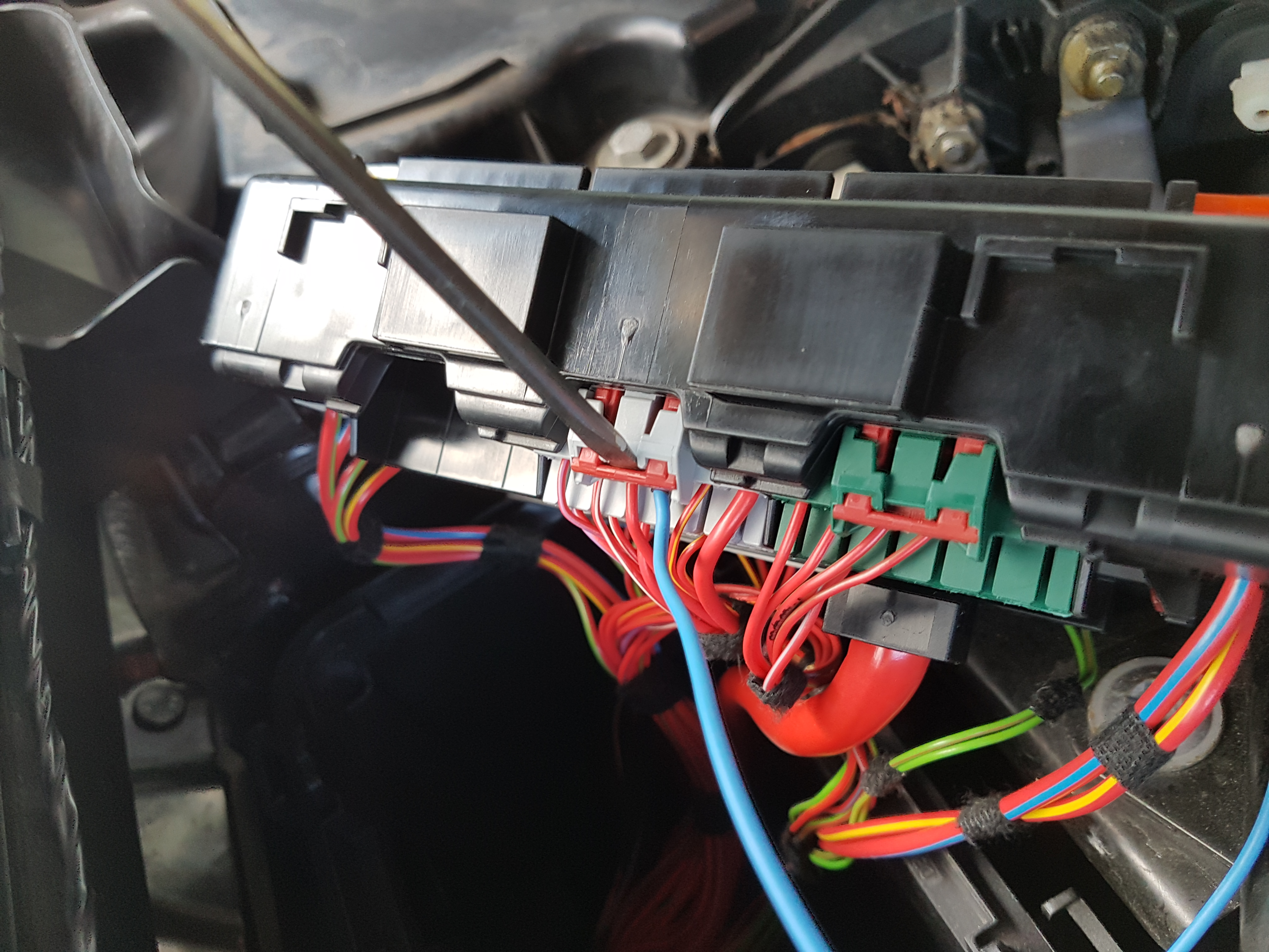

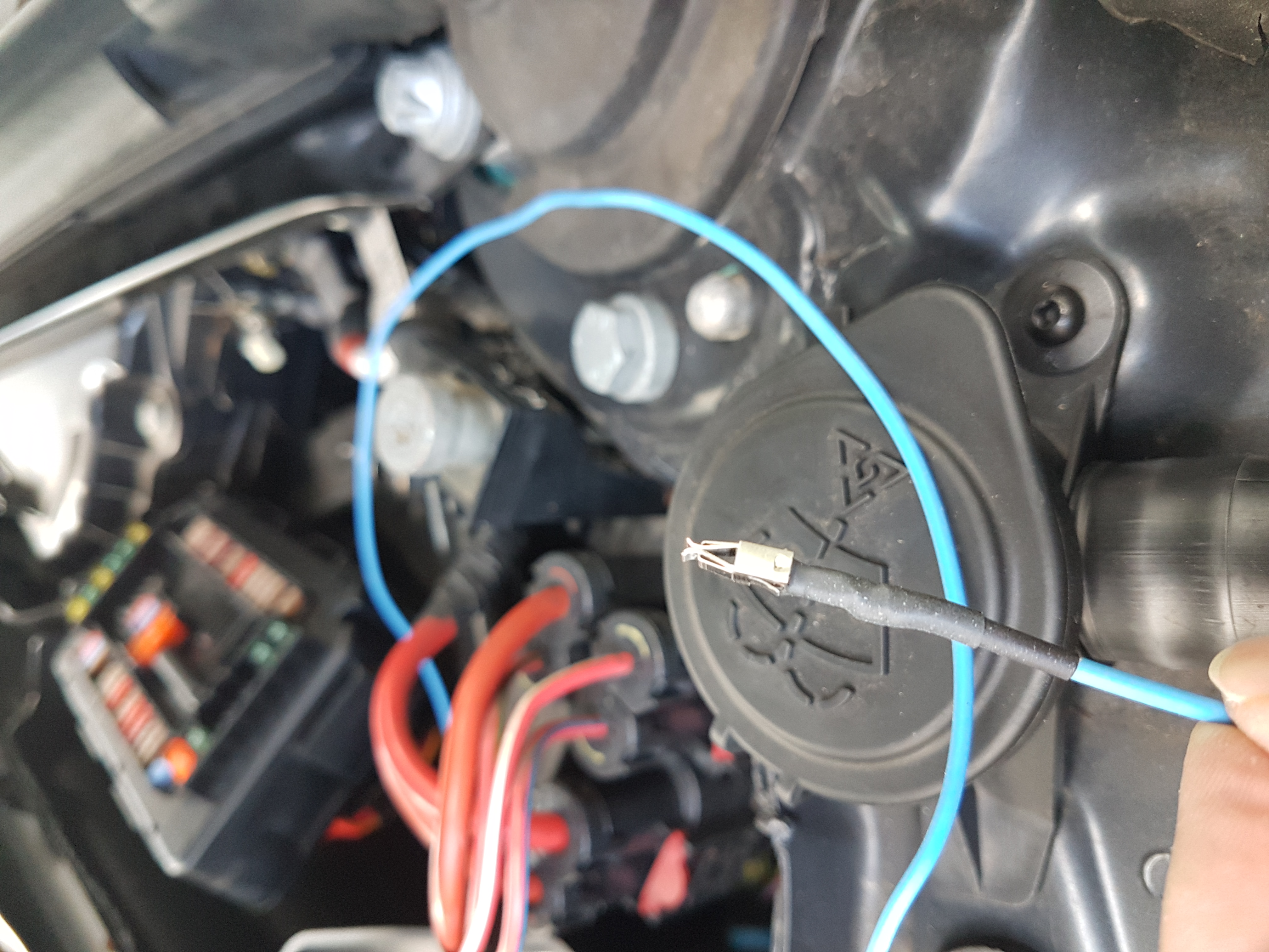

7. Обжимаем провод, так как я "мастерски" обжимаю до кучи обтянул термоусадкой:
Показать / Скрыть

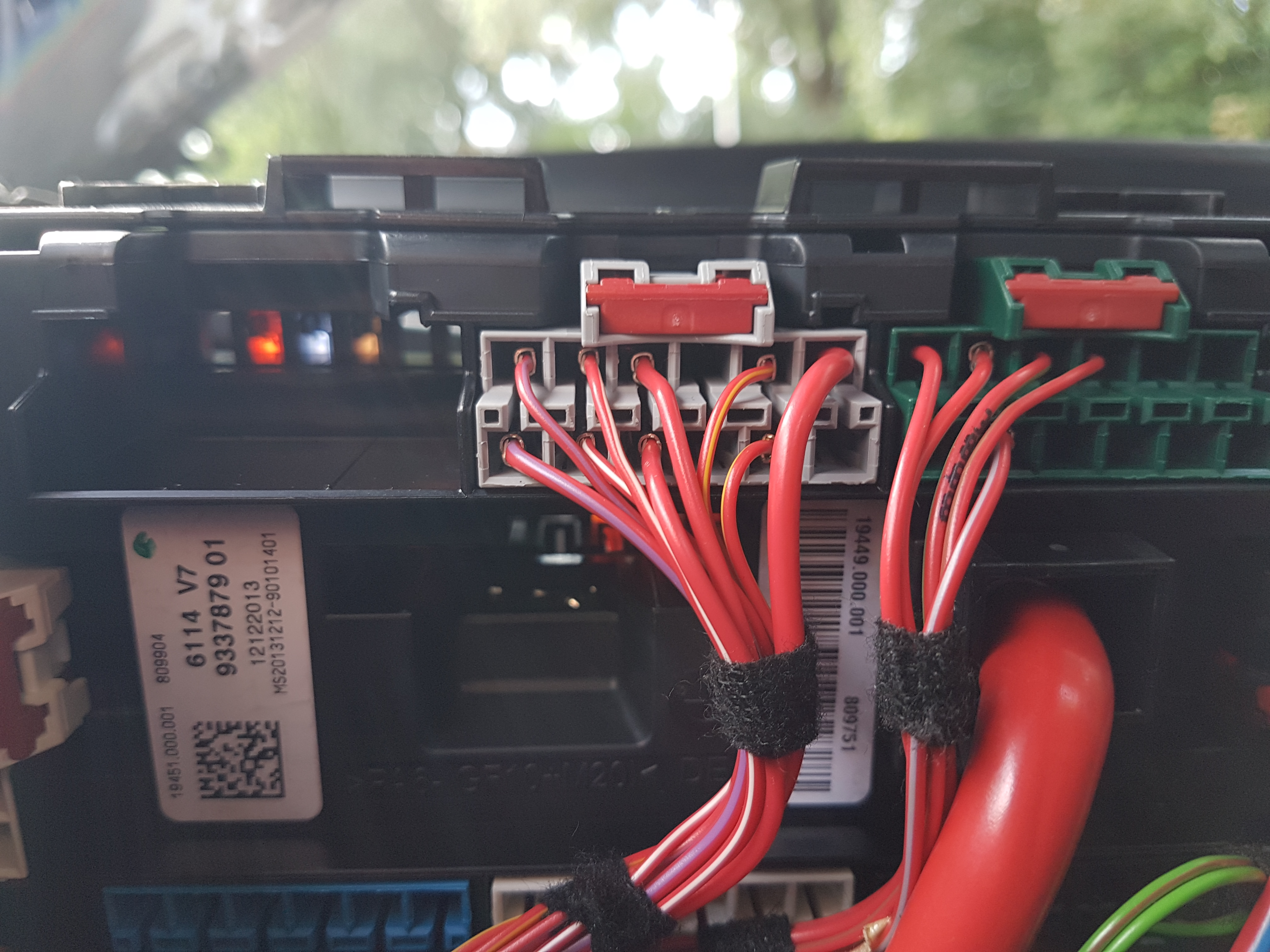

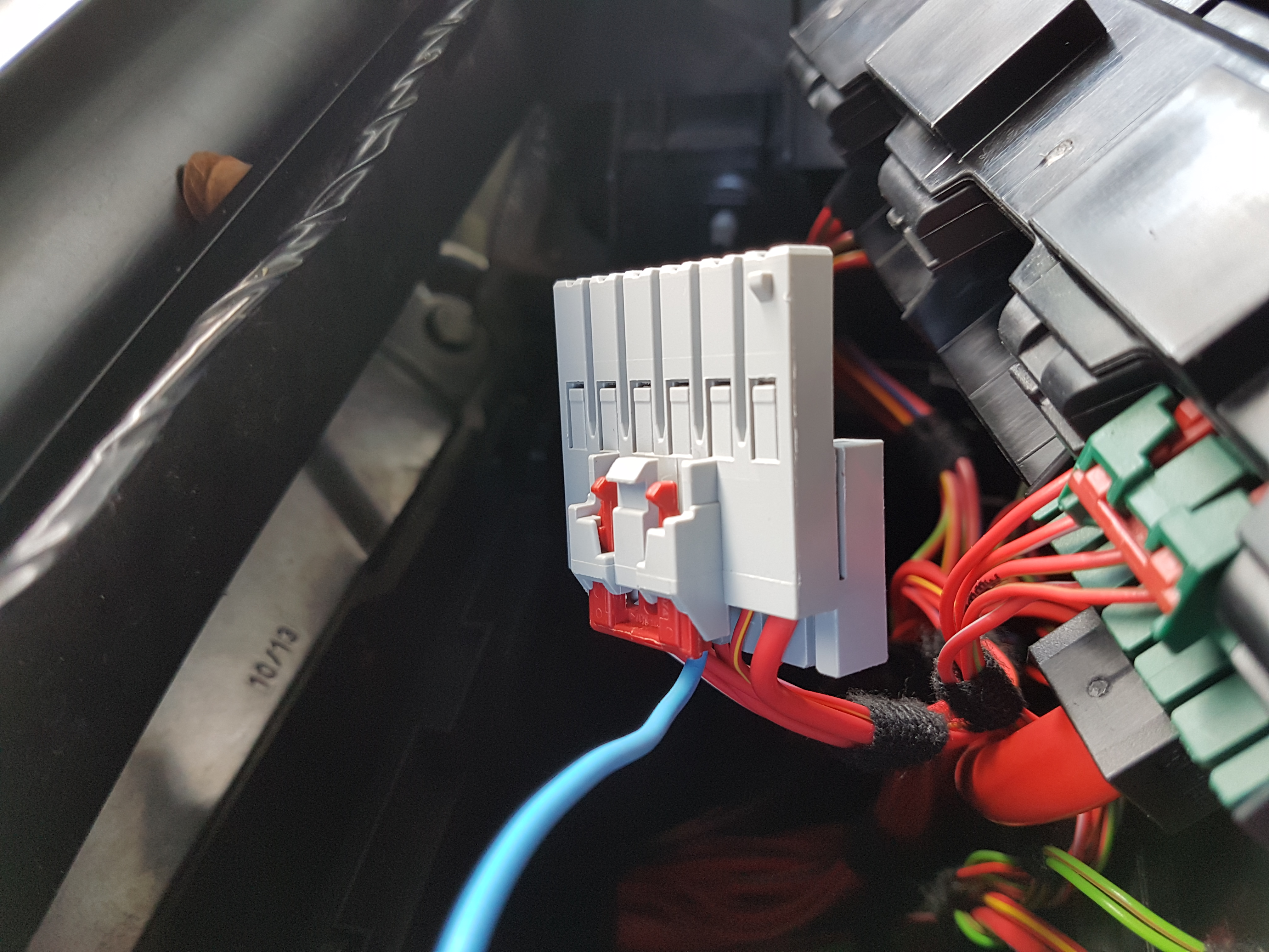

8. Разбираем разъём и устанавливаем пин:
Показать / Скрыть

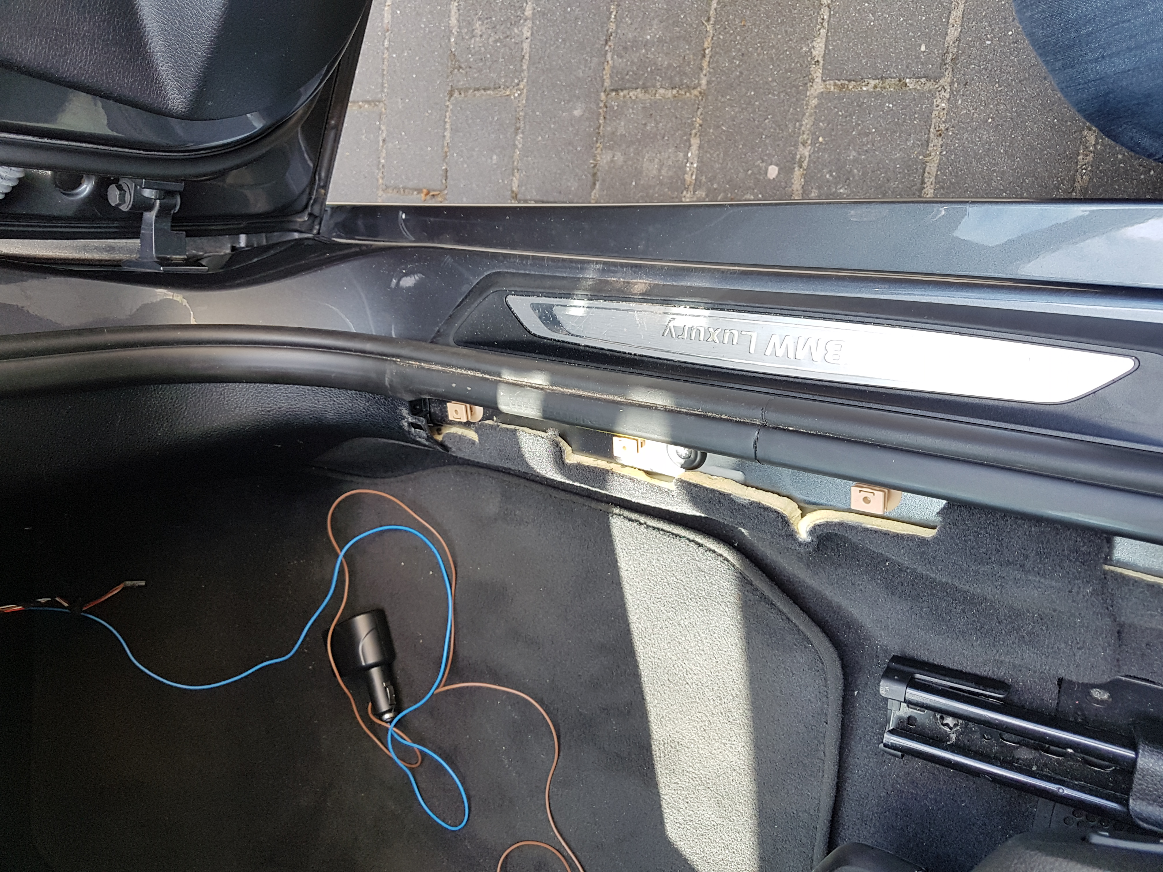

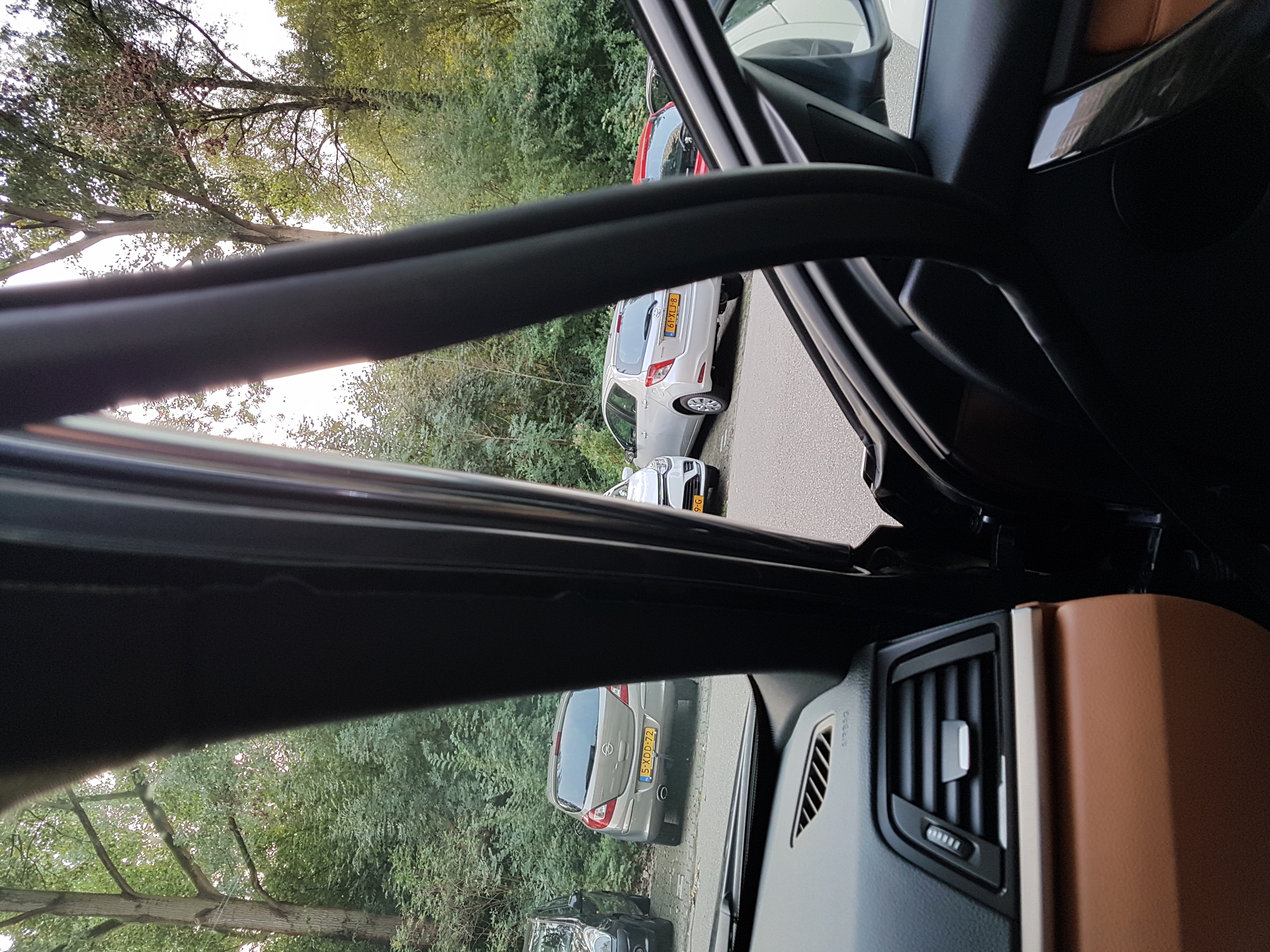

10. Снимаем резинку двери, оттягивая её, туда и будет укладывается провод, снимать стойку не обязательно.
Показать / Скрыть

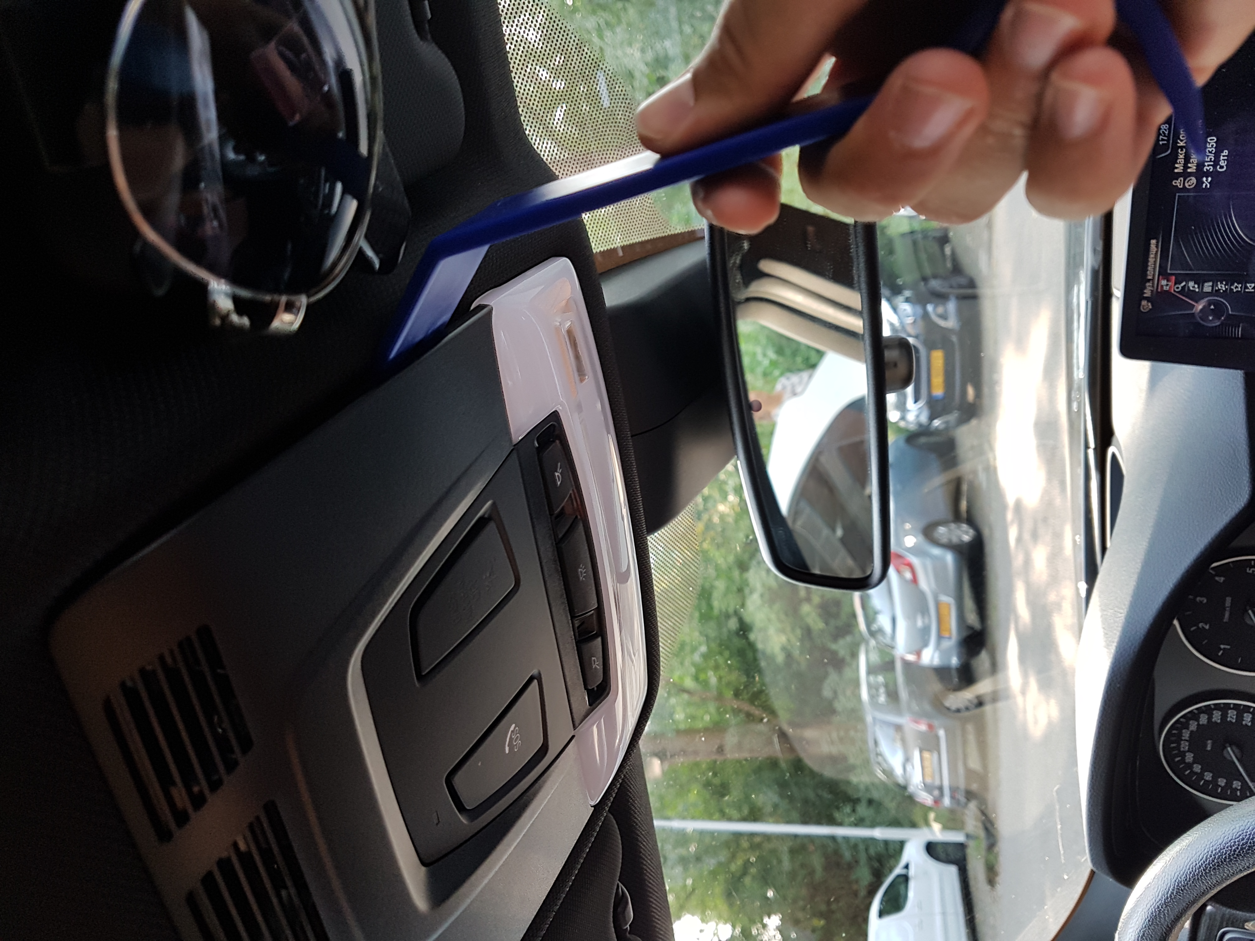

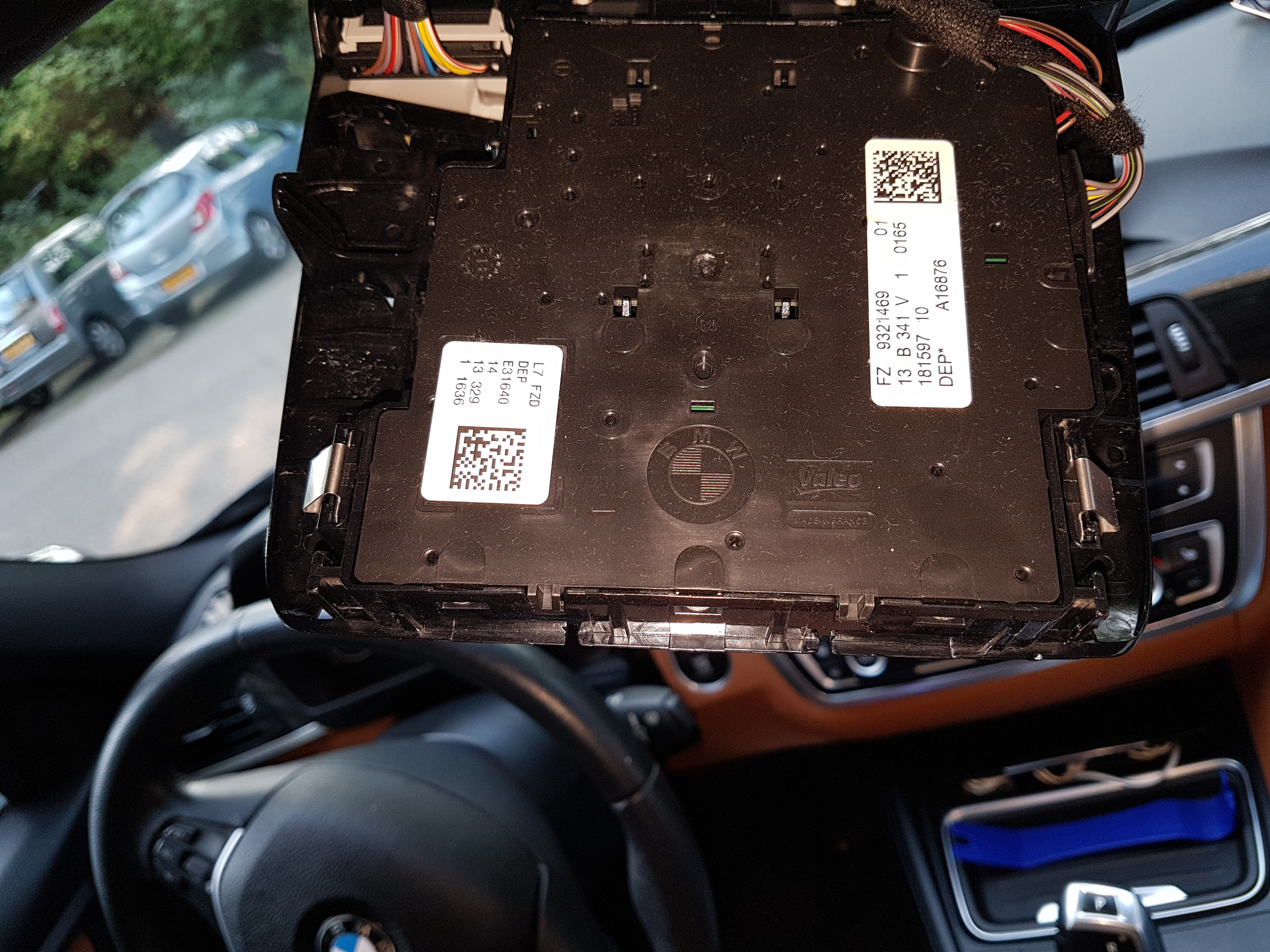

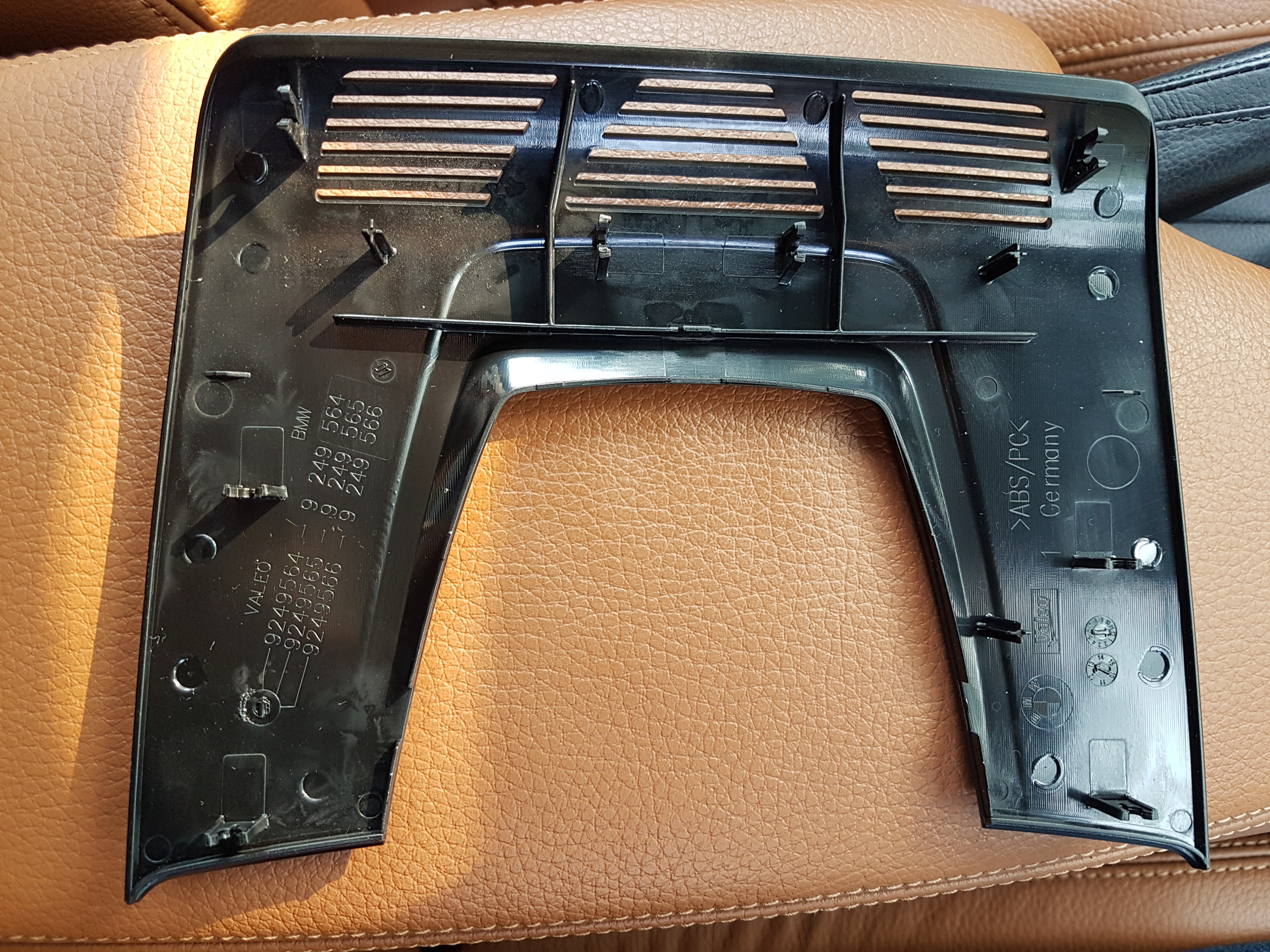

11. Разбираем плафон, он сделан иначе чем в E серии.

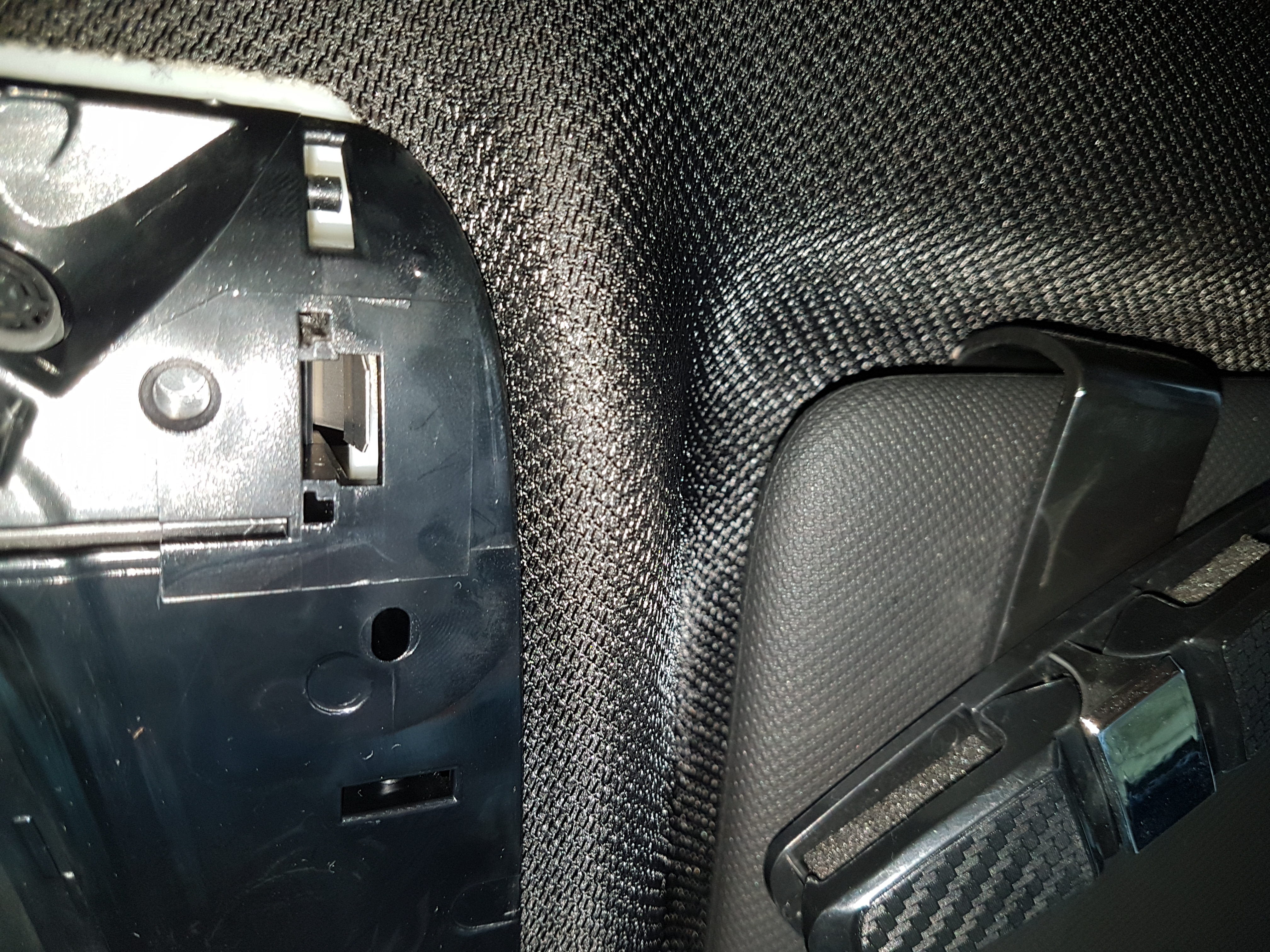

Показать / Скрыть Поддеваем так:
Тут видны все засчёлки:
С двух сторон нужно надавить на металлический усик
Они же вид сзади
