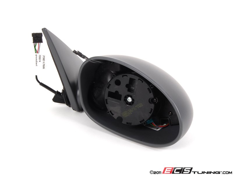

1. Зеркала со складыванием и памятью.
В зависимости от даты выпуска и кузова авто возможна два варианта типа зеркал.
Либо обычный привод, либо шлейф с лин шиной (см. теорию, 3-й абзац).

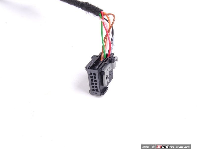

Фото привода.
12-ти пиновая фишка, 11 проводов.
http://c1552172.r72.cf0.rackcdn.com/445073_x800.jpg

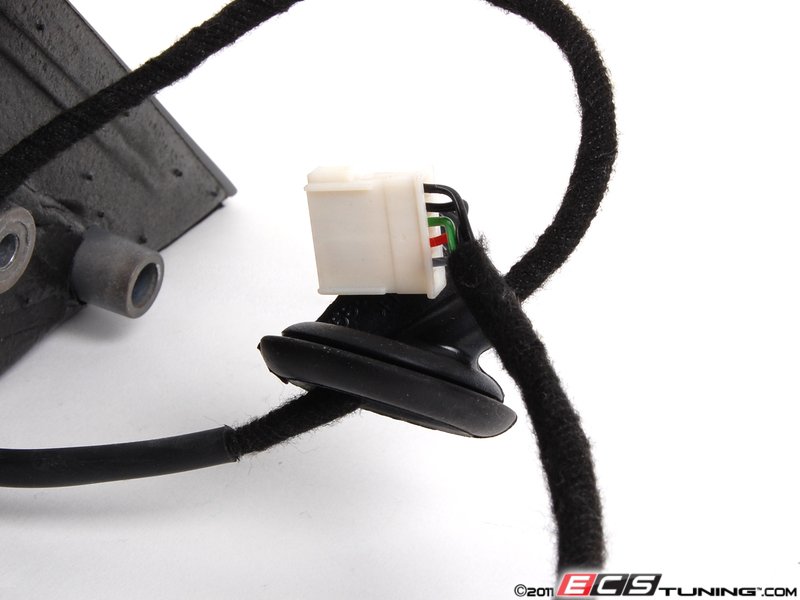

Фото шлейфа.
Слева две 3-х пиновые фишки, справа одна чёрная 3-х пиновая.

Фото фишек на зеркалах. Слева 6-ти пиновая белая с пятью проводами и
2-х пиновая с двумя проводами. Справа 6-ти пиновая чёрная с пятью проводами.
http://c1552172.r72.cf0.rackcdn.com/223516_x800.jpg
http://c1552172.r72.cf0.rackcdn.com/223758_x800.jpg
