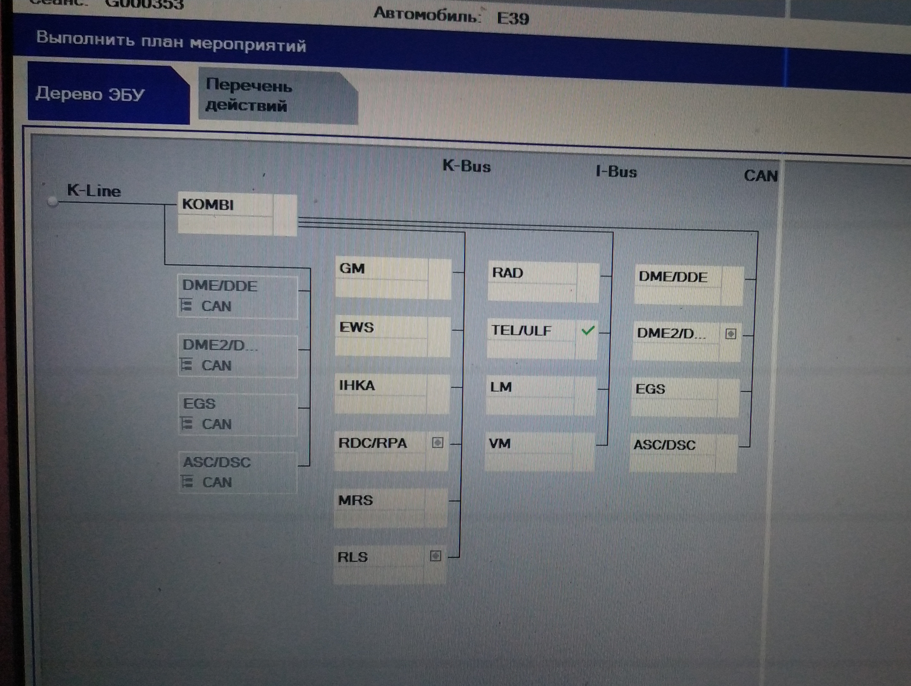

Препиновал подключил все работает.
Непонятка одна. Закодировал вроде в иста-р, добавил опцию 644, в иста-р блок появился в дереве блоков, определяется читается.
А вот в иста-д блока в дереве нет! Как так? Может я недожал чего?
И на экране нави строки телефон не появилось. При этом на приборку все выводится.
Непонятно. Подскажите
Последний раз редактировалось Russo 26 03 2019, 06:35, всего редактировалось 1 раз.
А точно иста прописала опцию во всех блоках (свет и приборка) и сделала общее кодирование авто?
Я как-то NCS больше доверяю, там хоть видно, что и как закодировалось)
    • На форуме с 07 03 2007, 17:33
    • Сообщений 475
    • Авто: 330xd>x3_3d>535d>325i>Touareg>x3_3d>x3_35d>525i>330Ci о как
    • Откуда: Владикавказ
Fedya316 :
Там фотки добавил гляньте плз, как проверить точно или нет)
С nsc я так и не подружился...

тут еще и e39, я не в курсе в каких у нее блоках данные о комплектации хранятся. Но скорее всего косяк в этом, не везде опция прописалась.
Пора начинать дружить с nsc

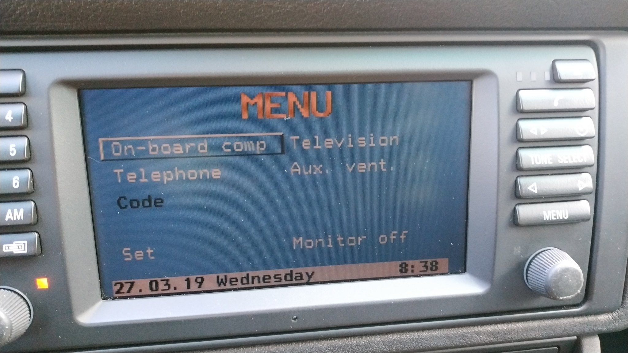

ИстаD, судя по интернетам, берет у е39 данные с EWS. Пересчитывать SA не стану.
А насчет отображения на экране мои подозрения оправдались - япононавигация дура.
взял картинку с ТВ и вуаля - телефон.
