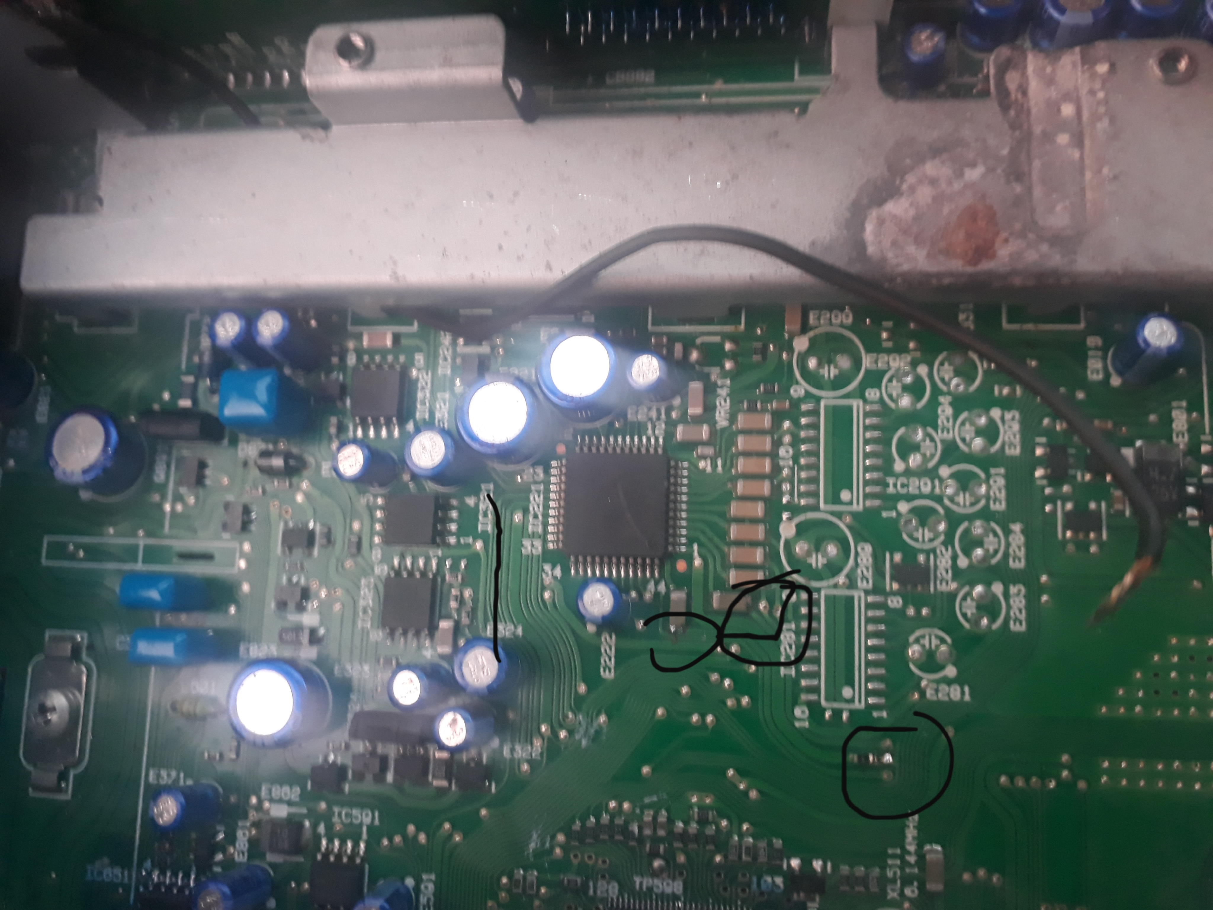

Мужики, есть Business CD от машины 2002 года. Приколхозил AUX напрямую к плате так, что вместо диска читался аукс. Но диск постоянно вертелся. Все было хорошо пока я не решил облегчить конструкцию и убрать вращение диска... в общем диски теперь не распознаются, пишет CD ERROR. Вопрос: кто-нибудь знает как добиться того чтоб магнитофон думал что диск вставлен и читается, без диска? Например подачей напряжения на пины разъема на основной плате, через который идет соединение с блоком СD? 21-пиновая такая серая. Или любая другая электронная обманка?
