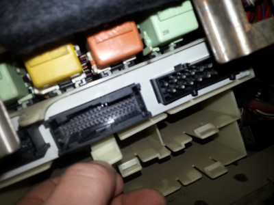

Всем привет. Думаю многие сталкивались с ситуацией, когда на ключе жмешь на кнопку отрытия, но машина не реагирует от слова совсем. Иногда приходилось сидя за рулём открывать свою дверь ключем через окно. Поизучал форум пришел к выводу - реле в блоке комфорта приехали. Причем именно таких реле в нашей мухосрани в наличии нет. Заказ с конца февраля дошел сегодня и вот они:

Снимаем бардачек пять шурупов крестовой отверткой.

На себя и вниз и бардачек снят

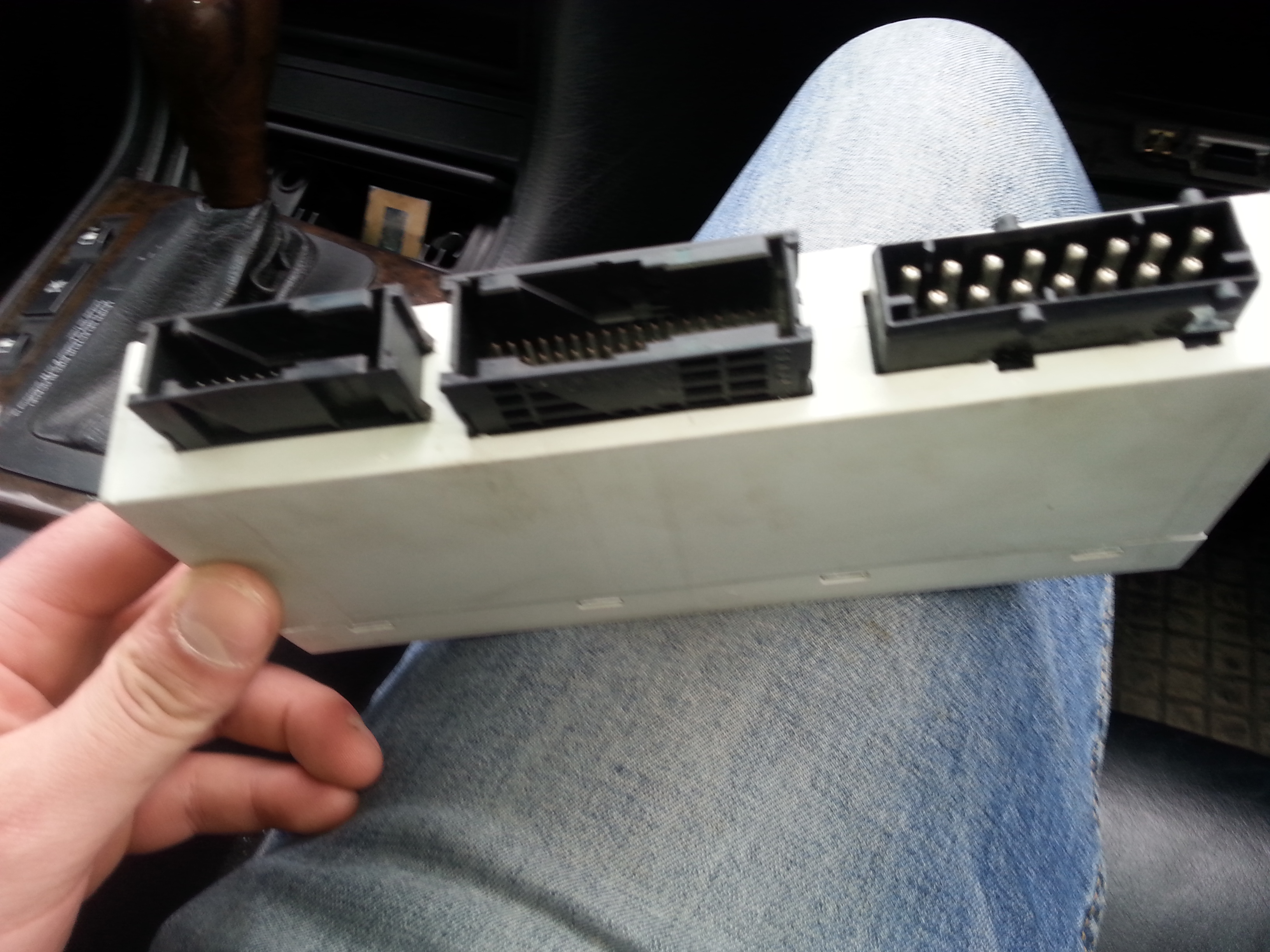

Вот он родной, отсоединяем штекеры оттягиваем белую х**ергу вниз достаём блок

Сдесь я уже покурочил на время доставки реле

поехал паять эту дударгу
