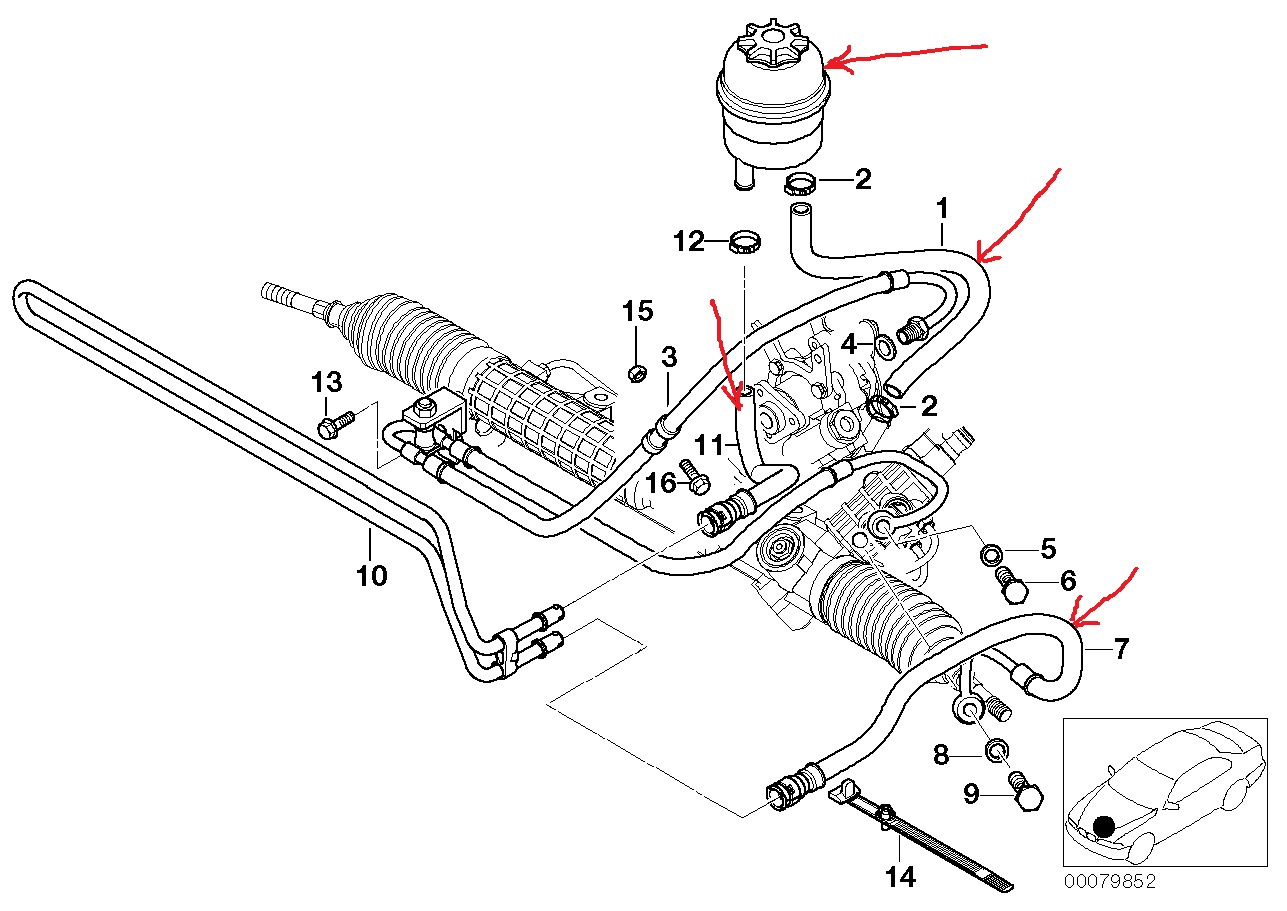

Заменить можно только шланг №1 на картинке.
Узел 32.0958. Маслопроводы гидроусилителя рул.управл.
Если ты про №11, то его могут сделать в гидромастерских.

Icar :
andrewky
Почитай еще раз пост №3. Насколько я понял, как заменитель шланга 11 подходит именно универсальный шланг gates с внутренним диаметром 14мм. Просто он с двух сторон зажимается хомутами (был быстросъем, стал хомут).
"Лично для меня загадка, для чего BMW AG применило такой тип шлангов, когда исторически Contitech и Gates производят отличные маслостойкие мягкие резиновые шланги. Кстати такой шланг применяется и в Е46, шланг от бачка ГУР до насоса ГУР."
А... может быть. Мне не актуально.
