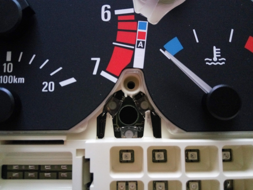

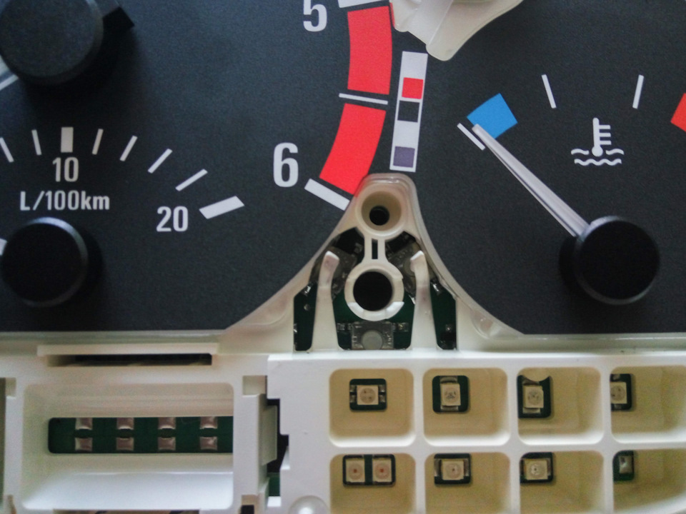

Время мотает в одну сторону
Я понимаю. Как исправить?
Это физическая поломка в приборке. Там обломался, в вашем случае один, пластмассовый усик который давит на микрик.
обломанные усики
Показать / Скрыть
целые усики
Показать / Скрыть
https://www.drive2.ru/r/bmw/503615909013750147/
