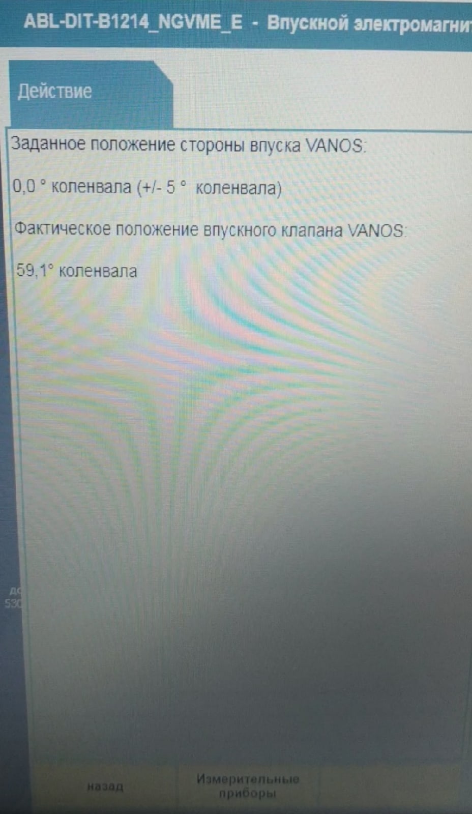

Добрейшего вечерочка.
Кто подскажет в чем проблема ?
Ванос
Заданное положение 0 градусов
Фактическое положение 50 градусов.

Сломалось что-то ::37::
Mitya62 :
Kolosok :
А как мотор работает при этом?

Мотор работает нормально ,фазы сбиты были выставили .
Эл.кл. перекинули местами
Сами что ли сбились или кто то руки приложил?

проверь еще раз фазьі. может ваносьі херово прикрученьі. бьіла тут у одного проблема с уходом фаз. как прикрутил ваносьі по ТИС-у (замена болтов, момент, угол), то все исправилось.

Даже не знаю но были сбиты ,шаблоны вообще не вставали .
Выставились в ноль все ,идеал но проблема не ушла .
