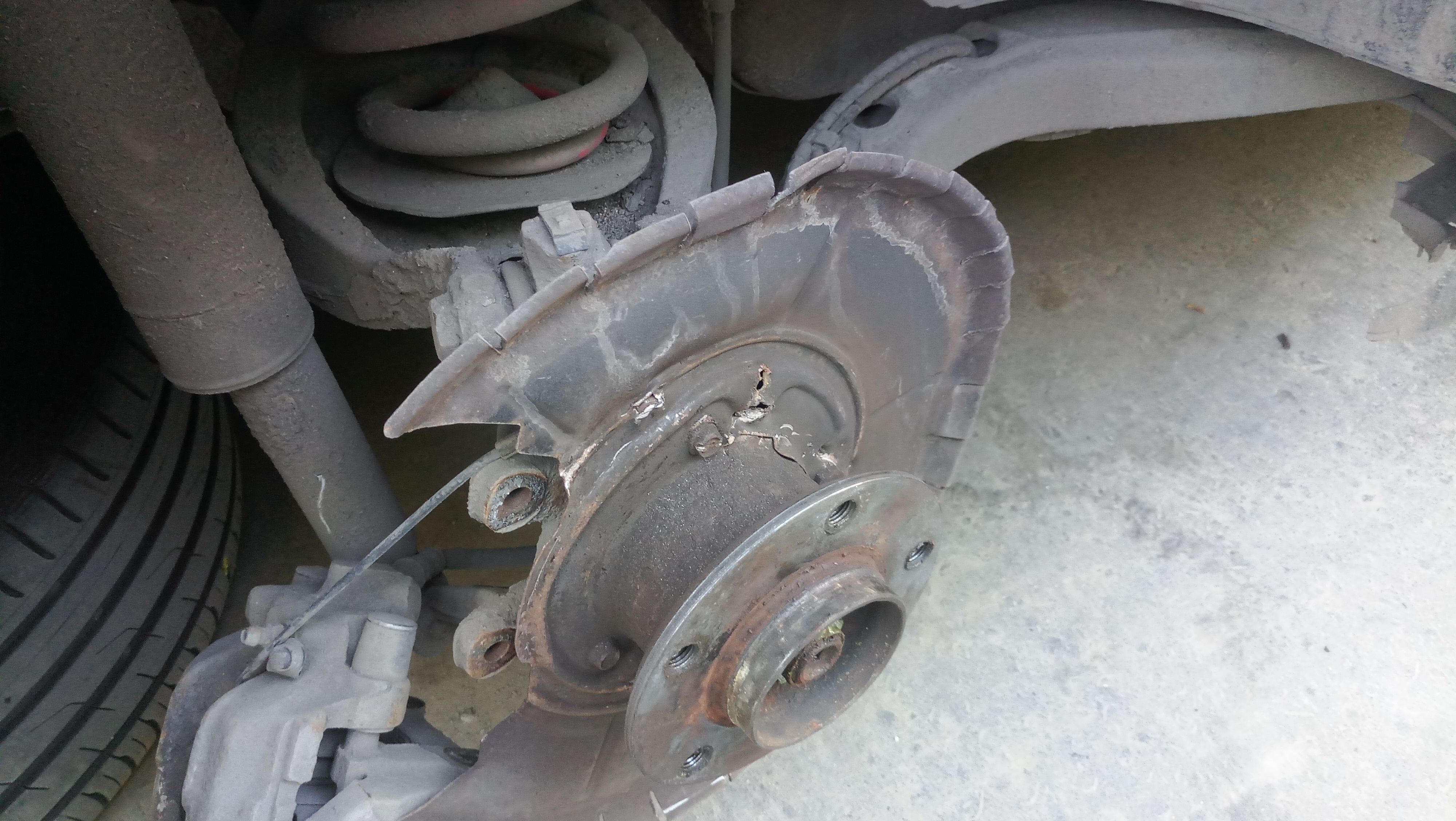

У меня тоже с одной стороны солдатик покинул свой пост, и при движении назад колодку подклинивало, был слышен иногда удар. Но сразу же перебрал обе стороны и проблема забыта. Крышки от кастрюлек приходится менять раз в три года и с ними, естественно, подшипники ступицы.
А такое состояние, как на фото выше, вижу впервые. ::p:: ::p:: ::p::

Люминь в иксах, на 46-х в ориге - железо, причем отвратное, сгнивает за три сезона.
::1:: У меня сгнили и вырвало винтики с пружинками.Далее как у артк на его фото.. ::xa::
хз, у меня наверное тоже железо, но не гниют

а вот, когда развалилось все и пожевало

Привода не вырвало?

причем тут привода?
