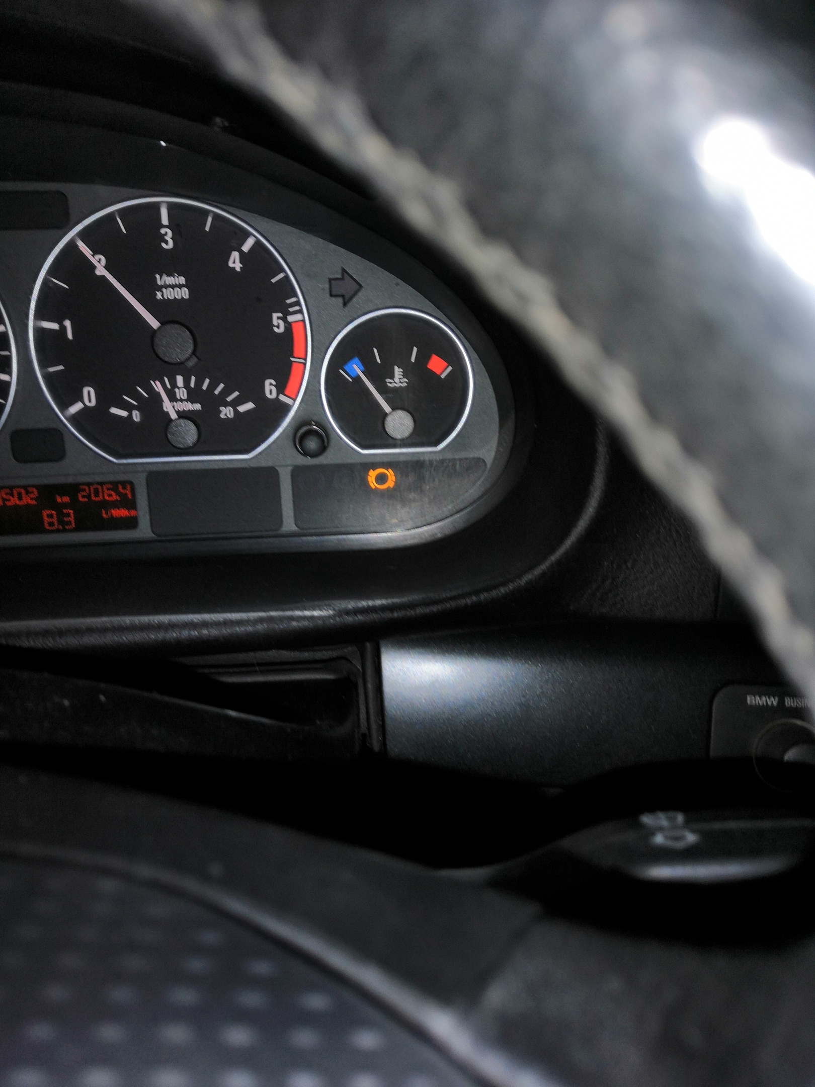

Мотор M47N. Прогревается на холостом до рабочей температуры. На ходу при минусовой температуре быстро остывает до 50-60 градусов. В салон дует холодом. Куда смотреть?

Термостат ЕГР под замену ::ba::
320D, 2004, M47DO1, МКПП
Картонка на радиатор решает))

Да при чем тут егр вообще? Обычный термостат отъехал
