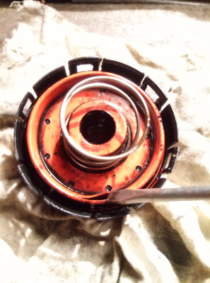

помогите найти номер мембраны/клапана с крышки КВКГ.
Кстати сегодня снял щиток КВКГ, и удивлению моему не было придела, валика или циклона там не было, там было пусто. ::p:: что [censored] за хозяева ::angry:: ::tyktyk::
А потом наговаривают на марку БэМэВэ ....
Комментарий к файлу: вот как всё выглядело
Комментарий к файлу: что это за мемрана, помогите найти её номер

Мембрану КВКГ купил на разборке, хочу сразу сказать, что у меня стояла FEBI, толщина резины мембраны ужасно тонкая, это сделано умышлено для скорейшено износа. Ту, которую я купил на разборке, по ней видно, что она сделана из добротной резины с нормальной толщиной. Так что, даже такую мелочь как щиток КВКГ лучше брать оригинал, ибо скупой платит дважды.

1. Купил на разборке мебрану КВКГ( стояла феби, говнище редкостное, из тонюсенькой резины, чтобы порвалась через 10 км), поставил мембрану КВКГ. Так же купил поставил фильтр КВКГ.

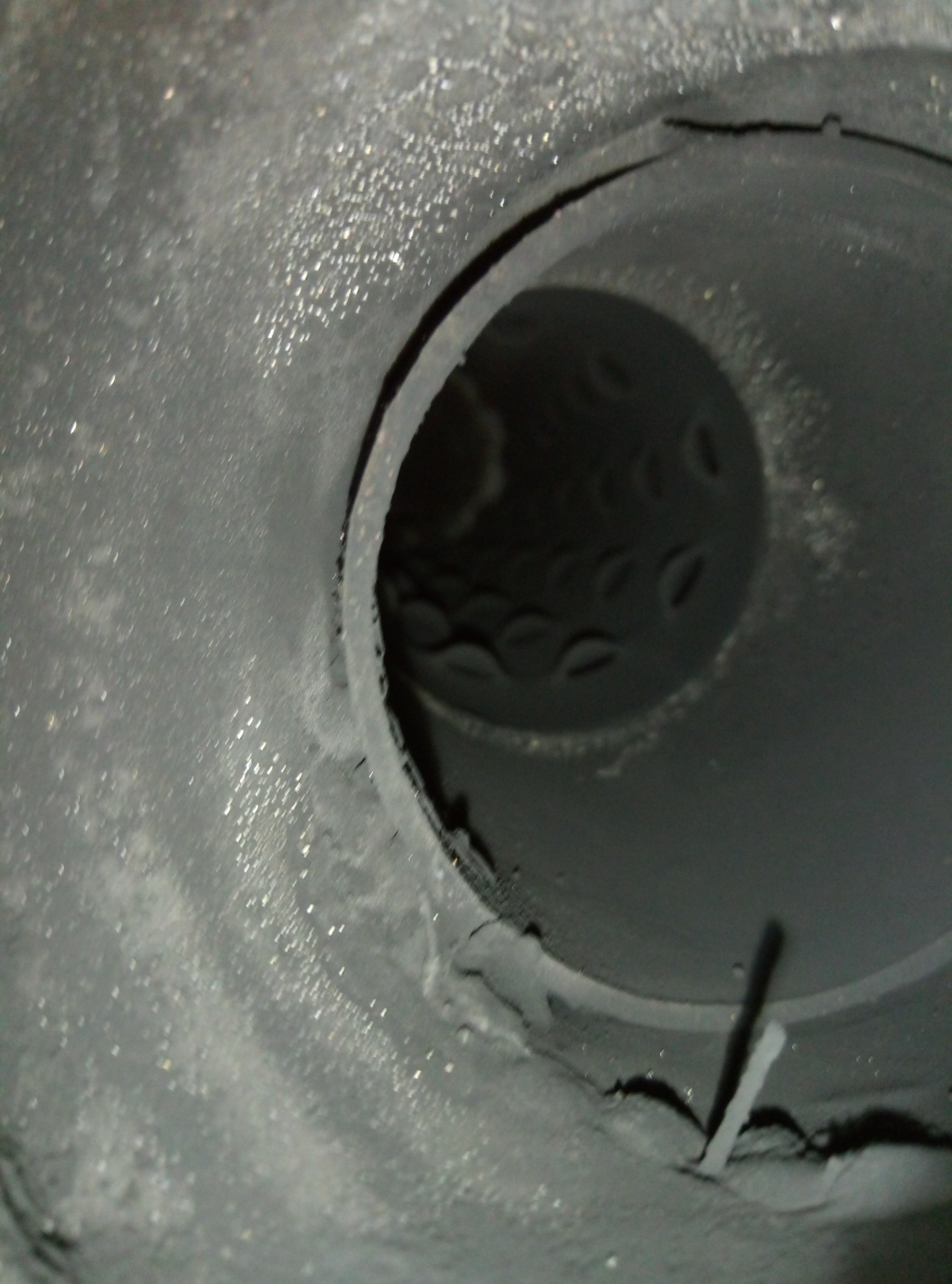

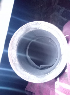

Снял вчера трубу что идёт от турбины, катализатора я не обнаружил,я так понимаю, что у меня установлен пламегаситель?
Система впуска и выпуска не забита и герметична, значит эти факторы можно вычеркнуть из списка проблем по недодуву.

Комментарий к файлу: Могут ли так колхозно варить на заводе? Это конец трубы которыя ближе к турбине,
Комментарий к файлу: Это пламегаситель?
