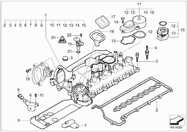

ТраХтор :
Bleiz :
к общей картине - кркг давно менялся?
Как такового, его там нет...
Клапан в клапанной крышке.
я о нем и спрашивал
b0038773.gif b0038773.gif [ 30.18 KIB | Просмотров: 18886 ]
