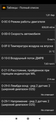

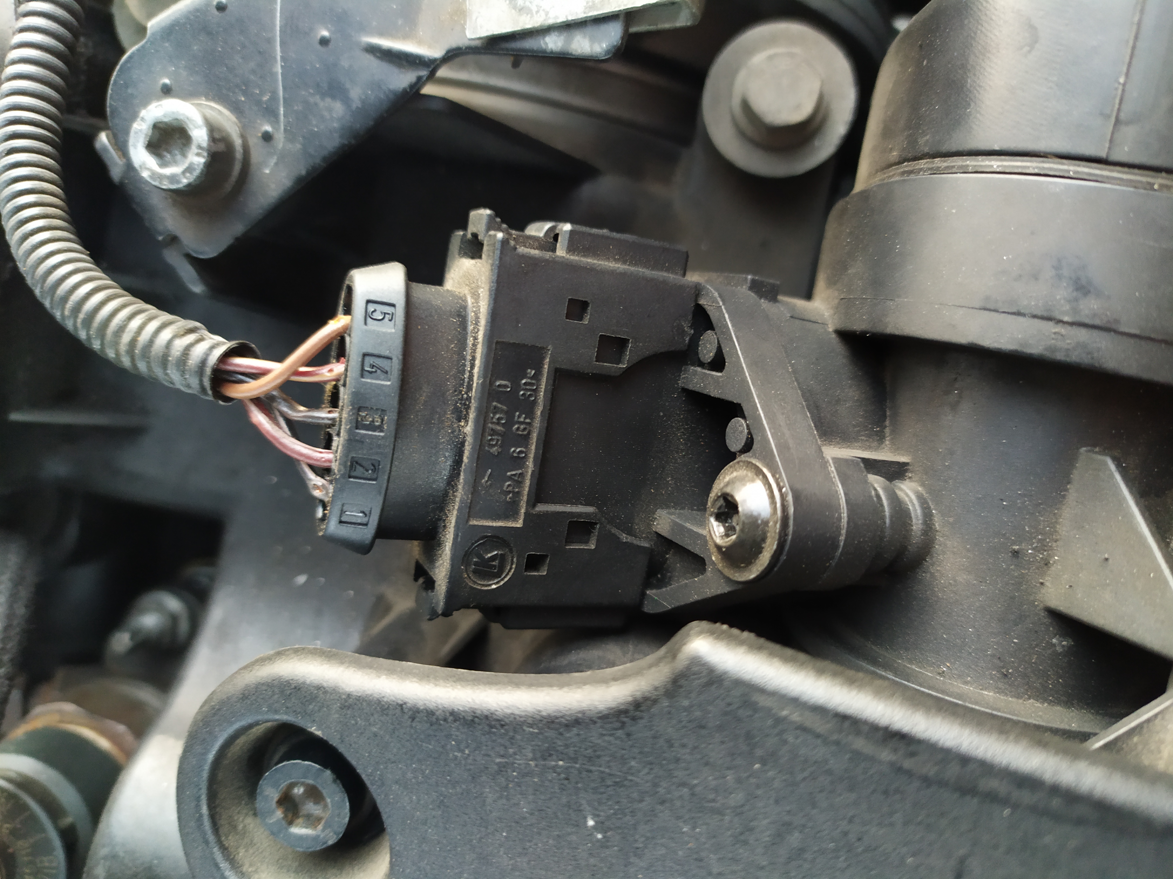

Здравствуйте можете подсказать по ДМРВ сегодня отсканировал но не знаю какие показатели правильные, и ещо купил мультиметр подскажите как правильно подключить к ДМРВ . Всем спасибо BMW E46 2003r n47 150k
Комментарий к файлу: Как правильно подключить мультиметр, вот мой дмрв, пробовал подключить до 1-3 показывало 1,22v и подключал 3-5 было 1v и теперь я не знаю что и как правильно, может ли неисправный расходомер увеличить расход в 2 раза я пробовал евро отключить но результатов ноль

В общем кому интересно - рассказываю: проверить ДМРВ без шнурка можно как на русских тазах, вот линк http://xn--2111-43da1a8c.xn--p1ai/repea ... -dmrv.html вкратце: включаешь зажигание и тестером меряешь напругу на датчике.
1.01...1.02 - хорошее состояние датчика.
1.02...1.03 - не плохое состояние.
1.03...1.04 - ресурс ДМРВ подходит к концу.
1.04...1.05 - предсмертное состояние, если негативных симптомов нет, то эксплуатируем дальше.
1.05...и выше - пора заменить ДМРВ.
У меня получилось 1.01. Для сравнения нашел ДМРВ от своей старой двенашки, там было 1.03

Куда подключать?

Описано но там цвета проводов другие и описано для жигулей. А вообще я поменял на другой уже на бу правда, но расход не упал
