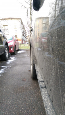

Не стал эксперементировать с пирогом из 12,5+5 мм. Купил две проставки Starleks на 15 мм и комплект удлинённых болтов.
Фото в гараже до установки проставок, фото во дворе - уже после установки.
Первые ощущения от управляемости - ничего не изменилось. Покатаюсь ещё недельку и понаблюдаю.
Пока что впечатление такое, что диски, которые хочу, с вылетом ЕТ32 можно ставить спокойно.
Удивительно, что заднее колесо кажется в арке глубже, чем переднее, хотя штатная колея у Е83 1524 мм спереди и 1542 мм сзади. Видимо арка заднего колеса конкретно так дутая, что туда даже колесо на диске 10" и вылетом ЕТ40 залетает со свистом:

А сбоку?

Зачётно выглядит :cool:
