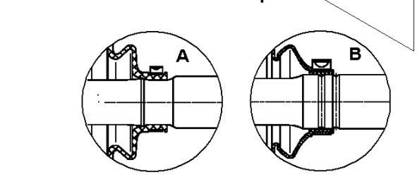

Ребята, у меня легкий ступор.
Закурил ETK, там 2 разных артикула этих пыльников. Они отличаются диаметром оси. Как у меня - хз, машина сейчас не под боком. Хочу заказать, только пока не пойму какой надо.
У меня дорест 2003 год, март. Склоняюсь к варианту "А". Если кто знает больше - буду признателен.
Снимок 1.PNG Снимок 1.PNG [ 29.58 KIB | Просмотров: 2318 ]
Снимок.PNG Снимок.PNG [ 29.35 KIB | Просмотров: 2318 ]

Nicknoname
Есть резиновые, есть пластиковые.
В первом случае они ходят мало.

Многие видели, что существует два вида пыльников: один резиновый исполнение А номер 31 60 7 507 402 и пластиковый исполнение B номер 31 60 7 565 316. На форумах сложилось устойчивое мнение, что существует два вида приводов под разные пыльники. На самом деле привод как был под резиновый пыльник так и остался до сих пор. И в продажу поступают все те же новые приводы с резиновым пыльником. Соответственно пыльник в исполнении B надевается вместо резинового. Если сравнивать посадочные диаметры этих пыльников, то видно что они разные и это вводит по началу в заблуждение. У пластикового пыльника диаметры больше. Но больше они потому что пластиковый пыльник тянется заметно хуже резинового и меньшим своим диаметром пластиковый пыльник садится не в проточку на валу, а просто на сам вал, для этого пластиковый пыльник сделан более длинным.
http://www.bmwpower-msk.ru/forum/index.php?topic=8991.0
Я купил вариант Б, но в сервисе сказали не тот купил, тогда поставили вариант А, в итоге через год вариант А левый протерся, после чего поставил вариант Б, который был куплен изначально.
Серега 330Ci
Все, вижу, спасибо!
