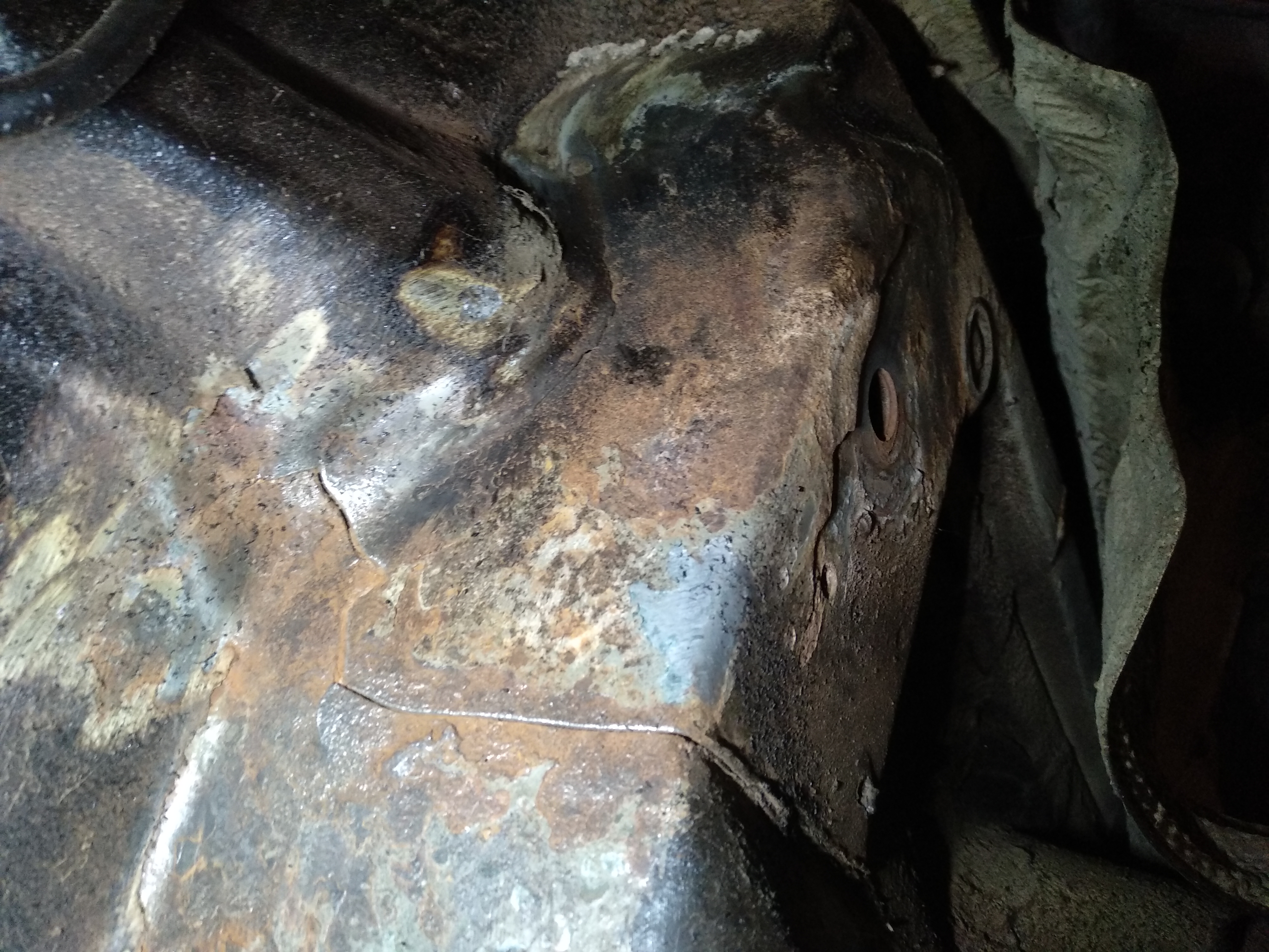

Вот и закончились две недели отуска. корч в боевой готовности )
И так с начала. Еще летом была купленна самая дешовая 330 купе. вся гнилая,с колхозным тюнингом в виде красных супортов,крышек двигателя,что то вроде М зеркали т.д.

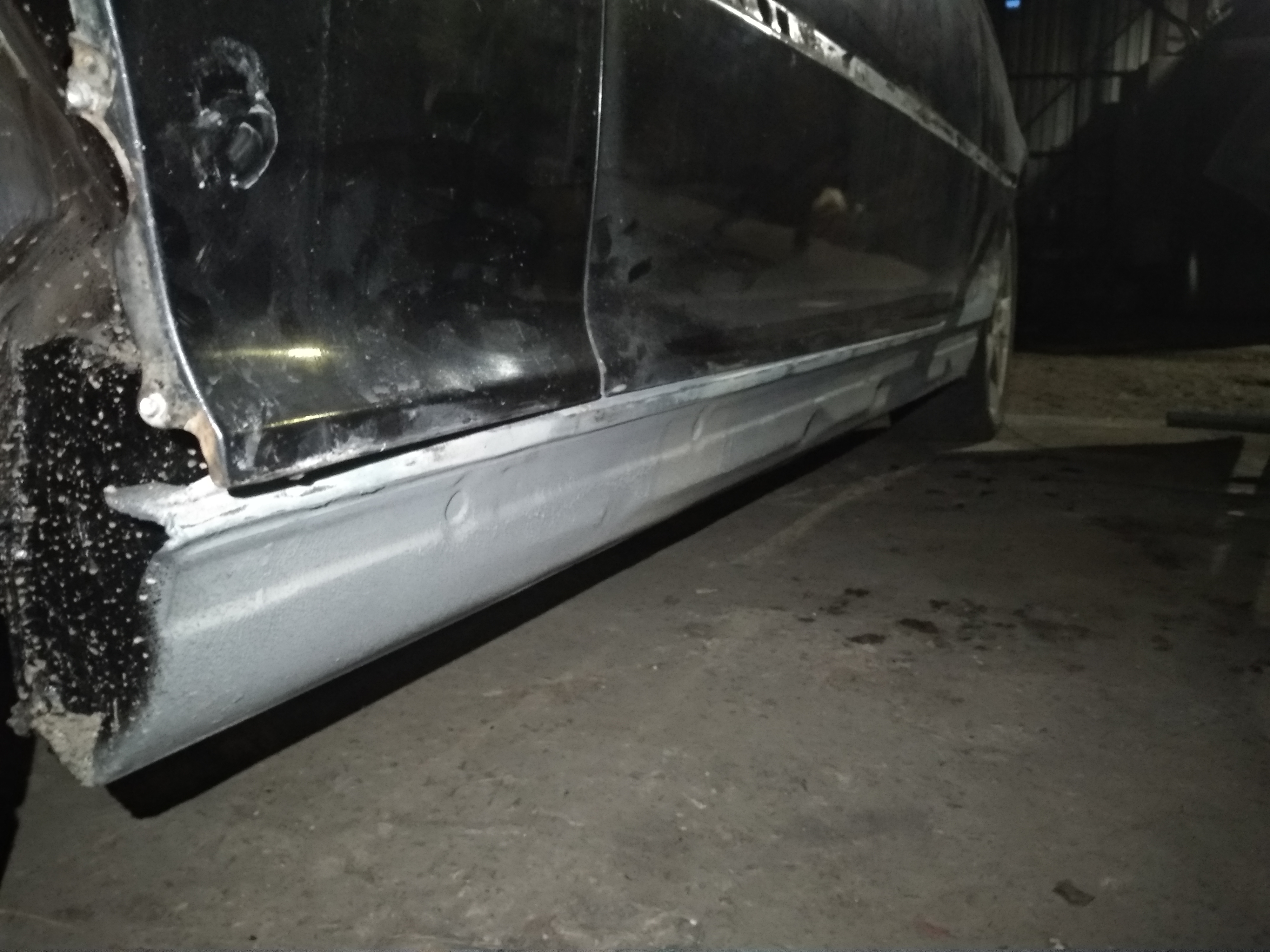

По приезду,сразу взял балгарку с наждачным диском,и содрал все грибы до дыр )
Пришлось отдавать человечку чтоб все это заварили зачистили.
и в таком состоянии она пережила зиму.

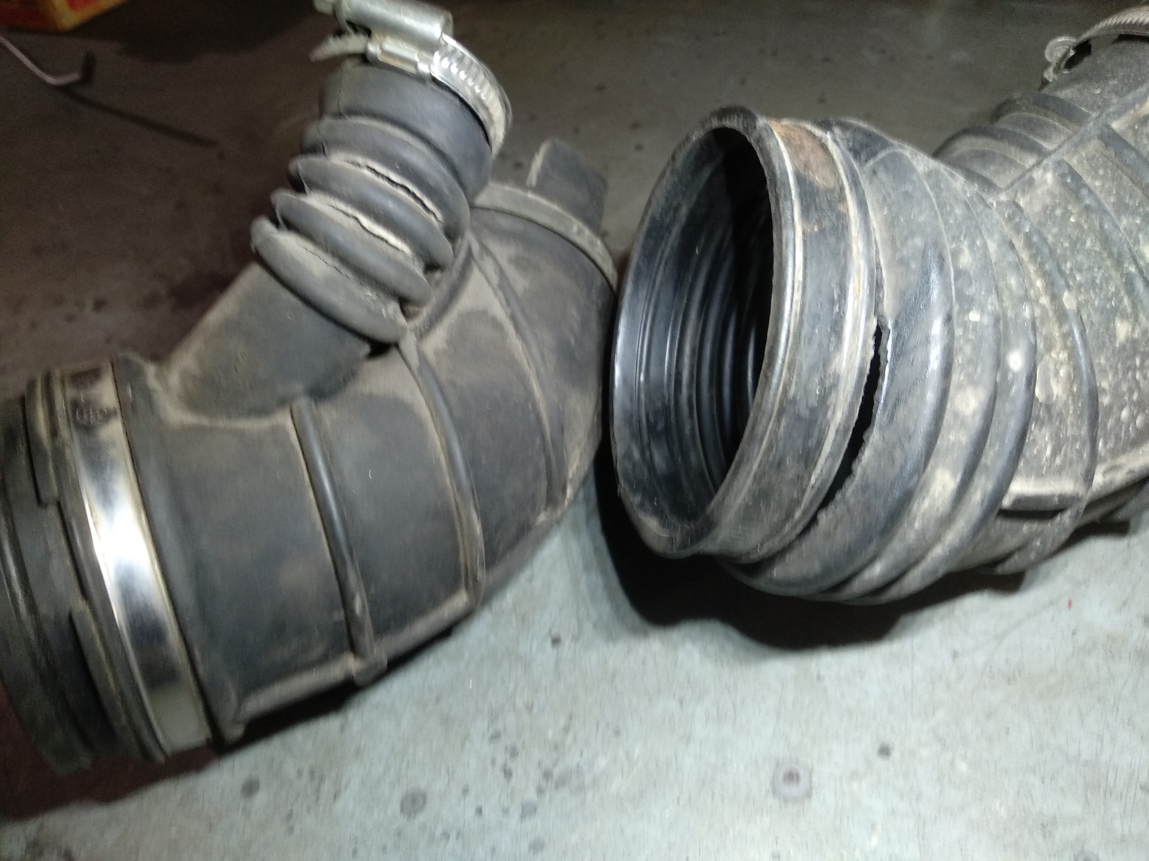

Начал разбирать впуск и ошалел ) все патрубки порваны,диса срезанная флексом... но к удивлению хон на стенках цилиндра без задиров..с учетом что она в основном летала по гравийным дорогам деревни...

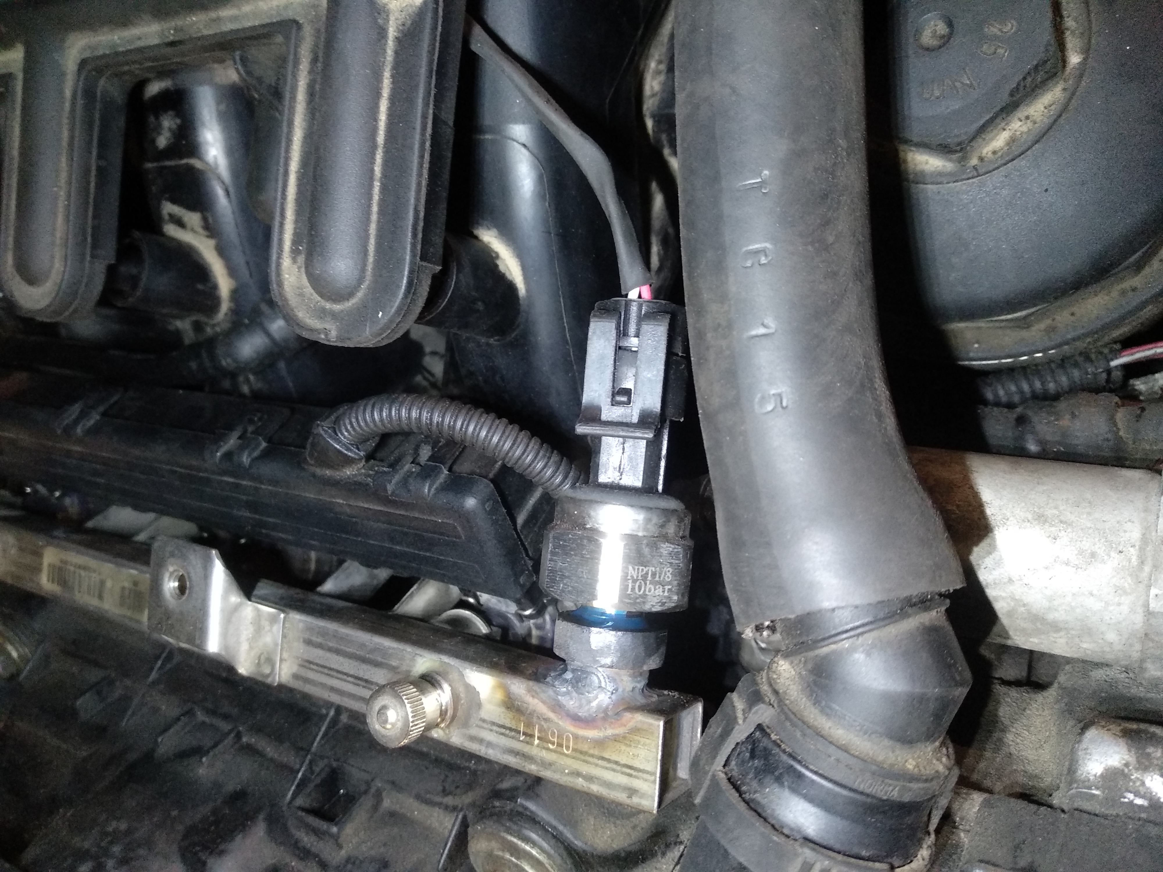

Начал ставить датчики. к топливной рейке приварил гайку,с резьбой под датчик ,в рейке дырку. Ок.

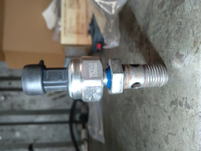

Для датчика давления масла выкрутил болт идущий на ванос,в нем отверстие,метчиком резьбу,датчик на клей. Ок

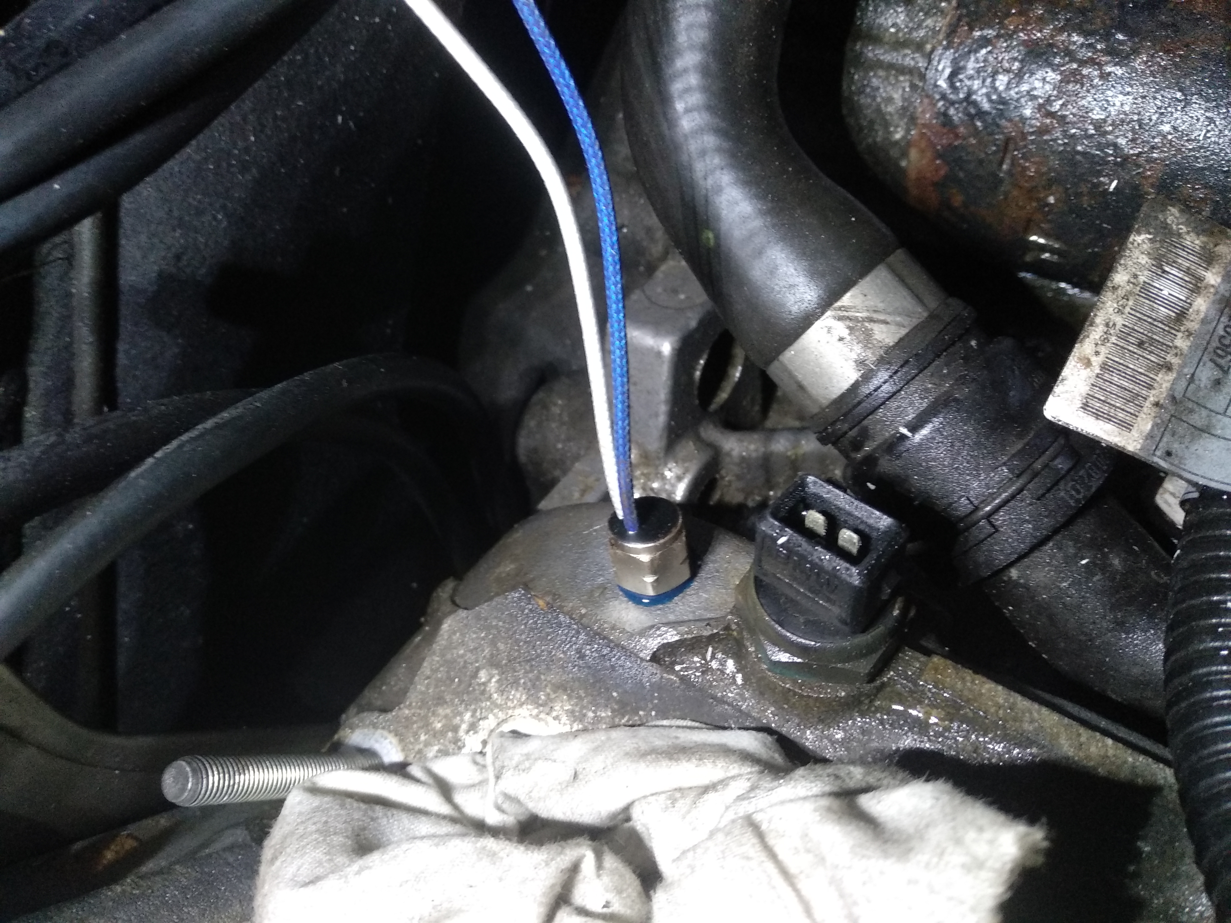

Температуру двигуна взял с блока,рядом с ориг датчиком температуры(под впуском,сзади) просверлил сквозное,метчиком резьбу,на клей. Ок
Поменял все патрубки,Дису,ДМРВ (Сдох падла сам по себе за две недели воляния на стеллаже..стекла целые,реакции на подключение ноль.) Промыл дросельку,клапан хх.

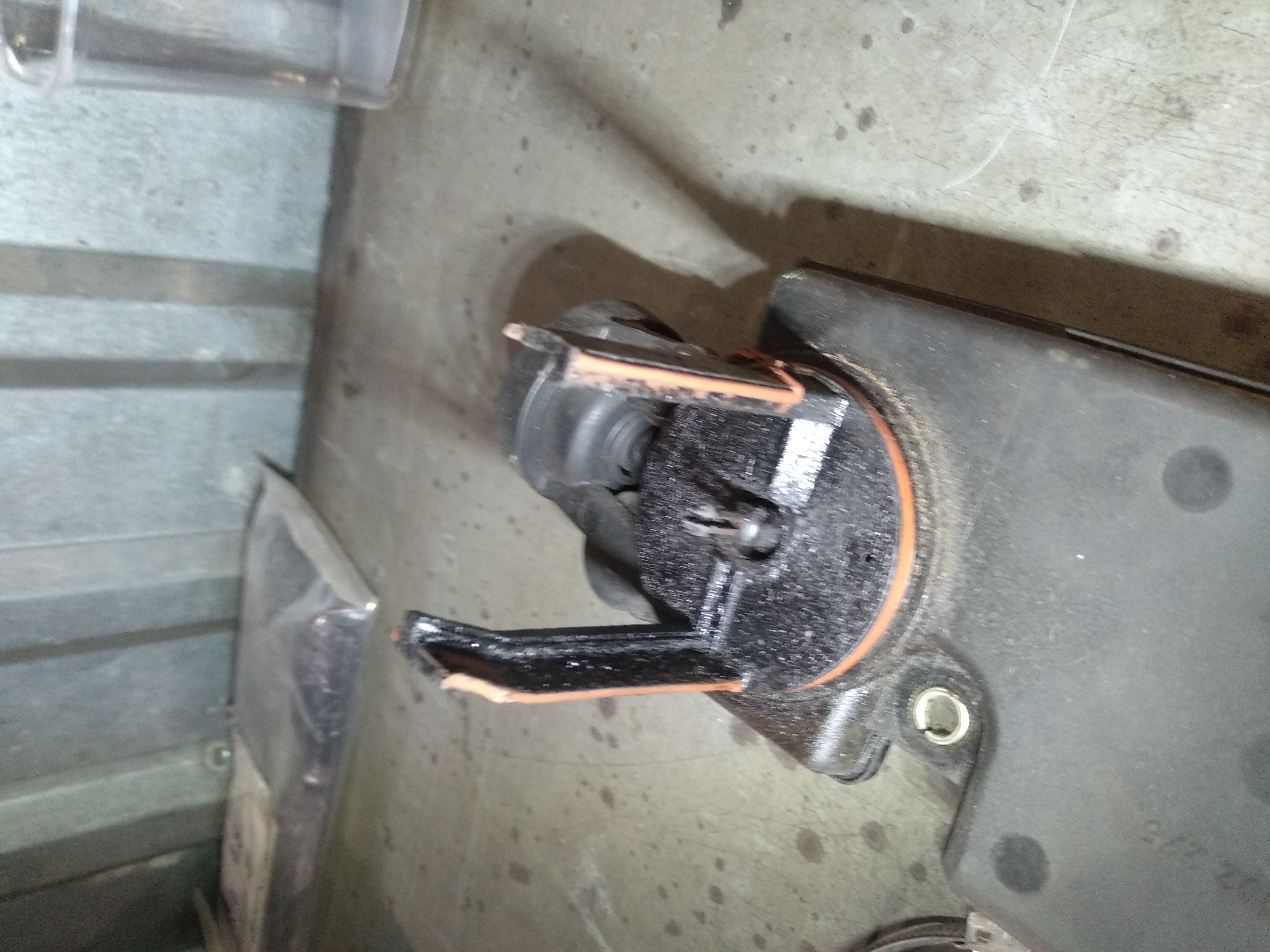

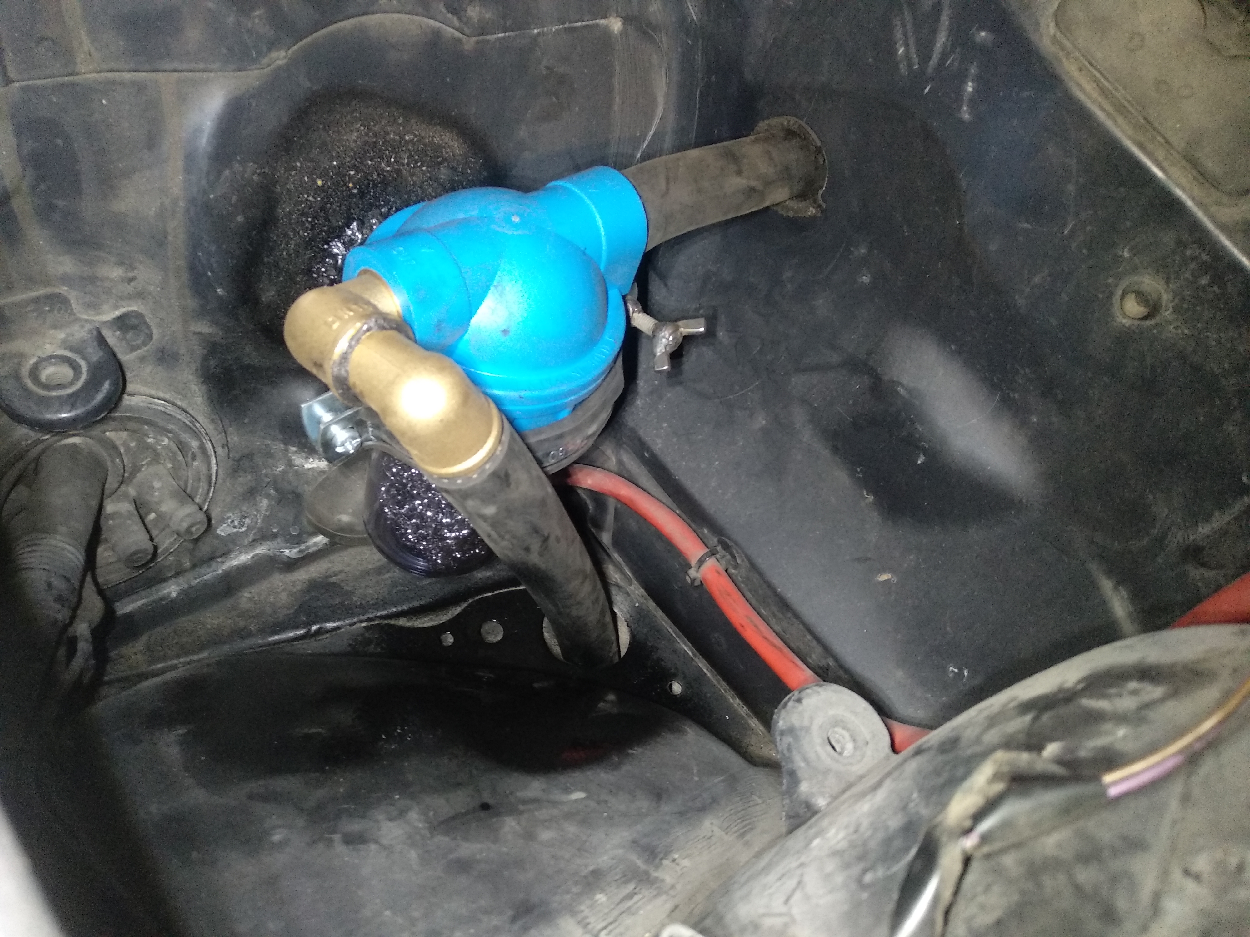

Выкинул всю систему КВКГ,поставил масло помойку. сделал из водяного фильтра,напихал мачалок железных,тольстым шлангом завел в нишу где обычно у кострированных двигателей стоит акб.

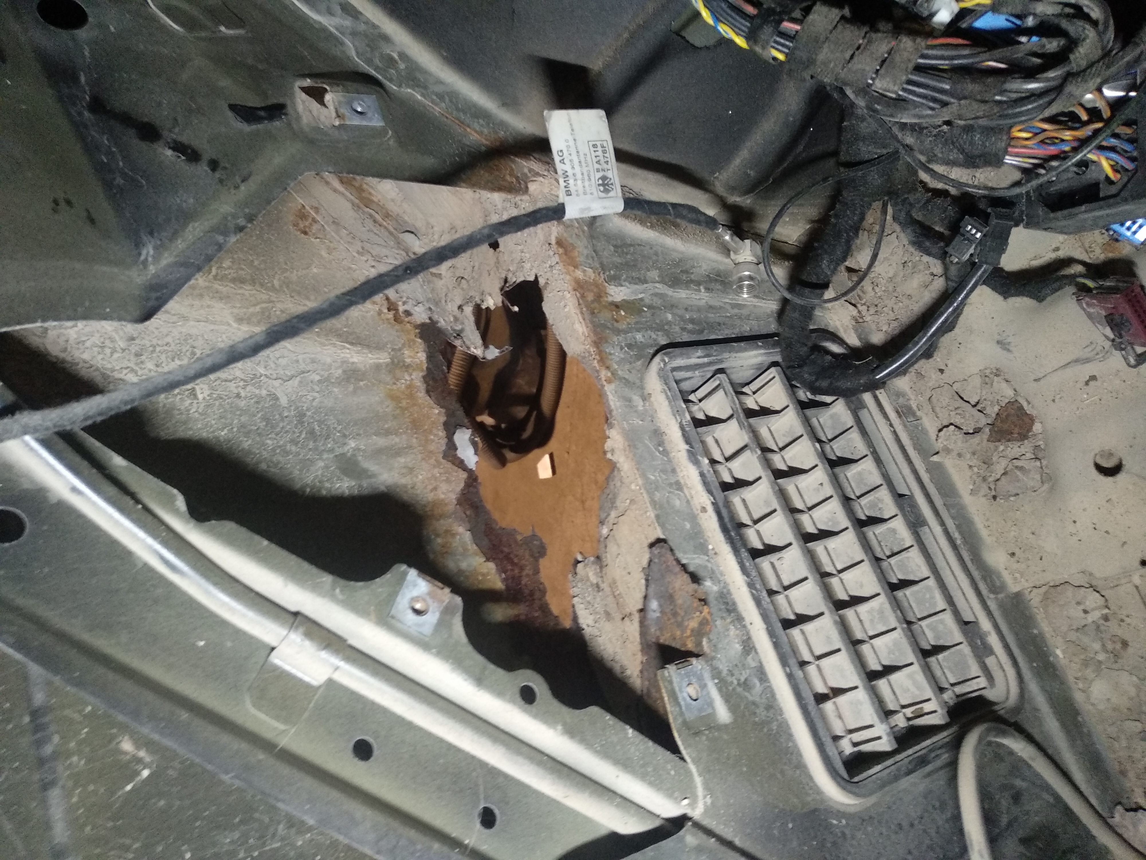

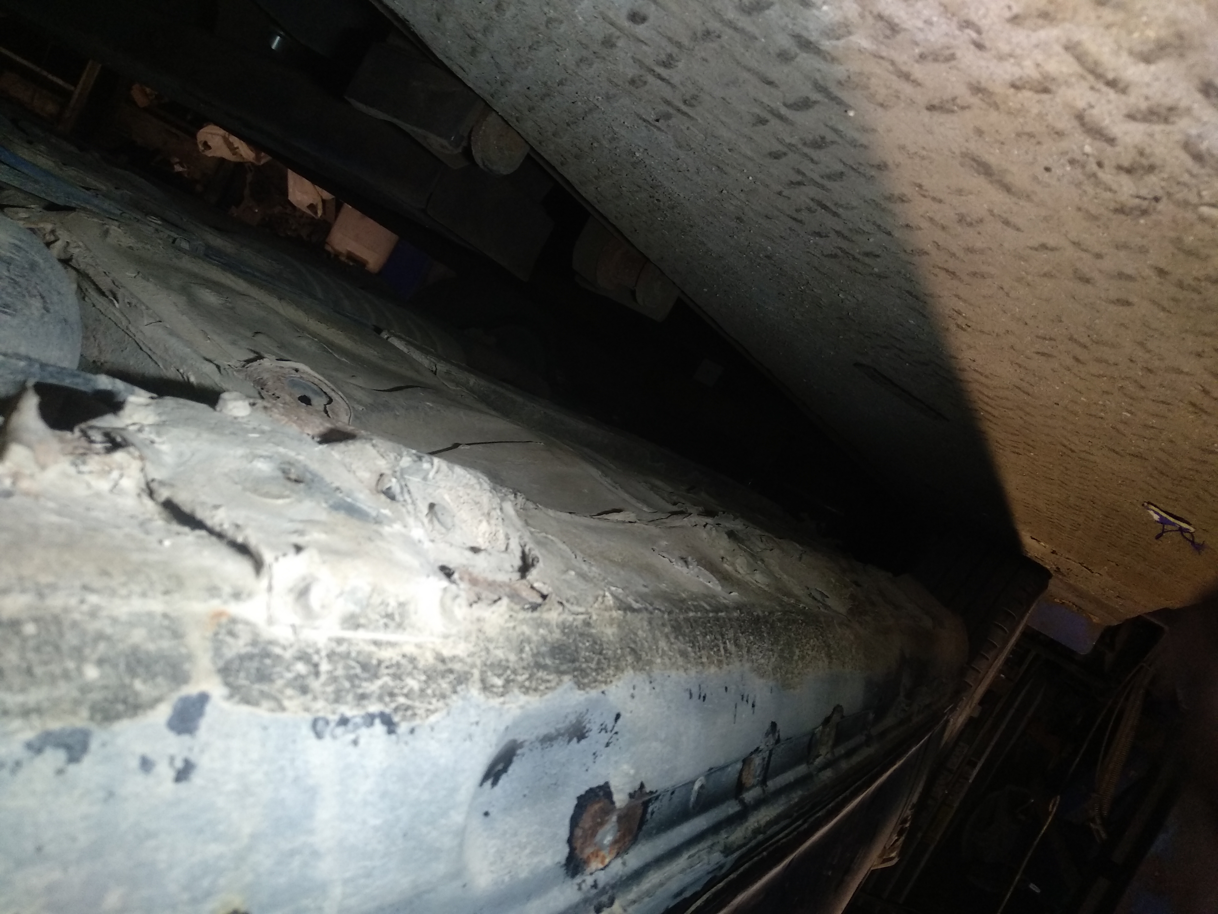

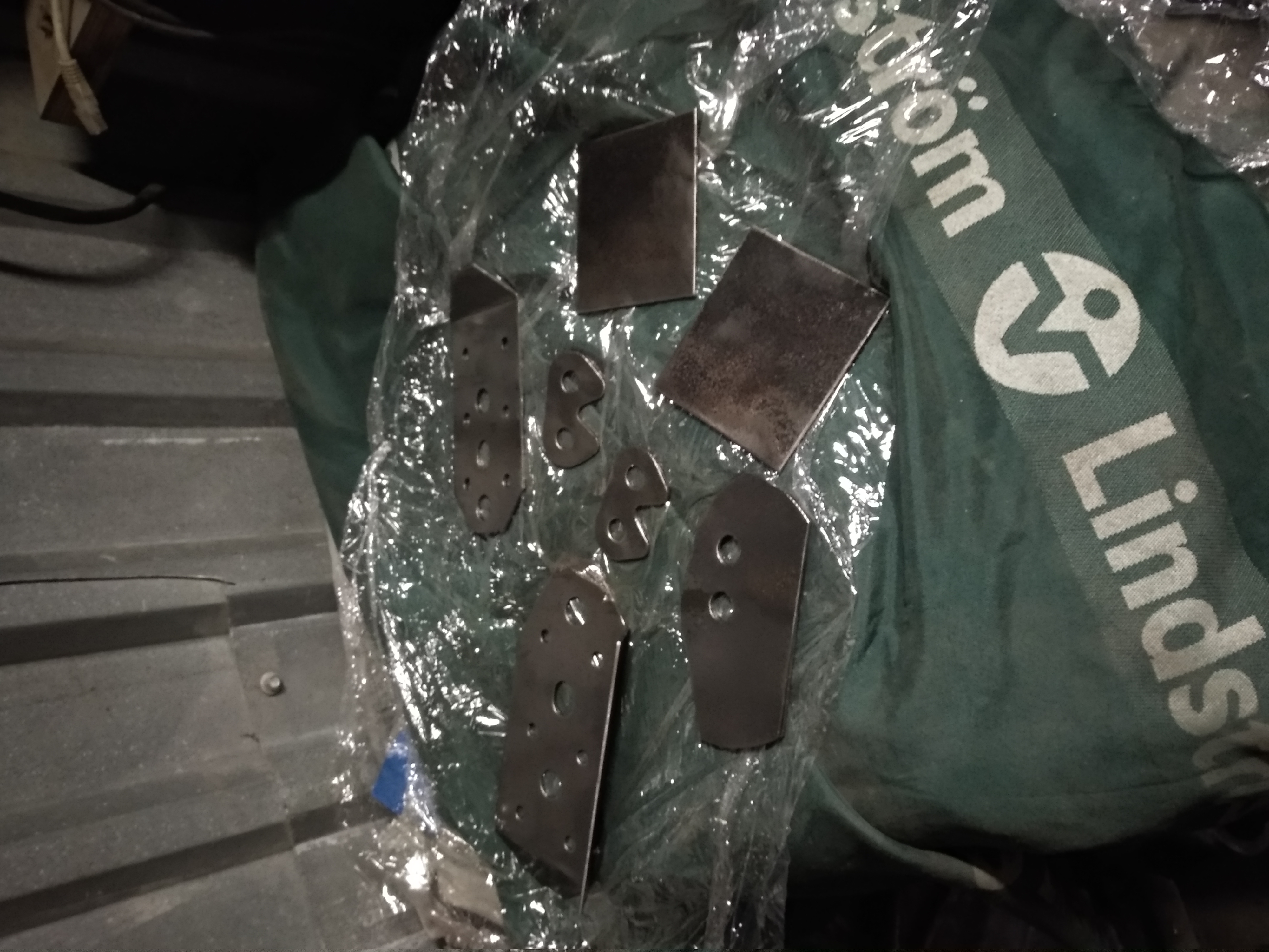

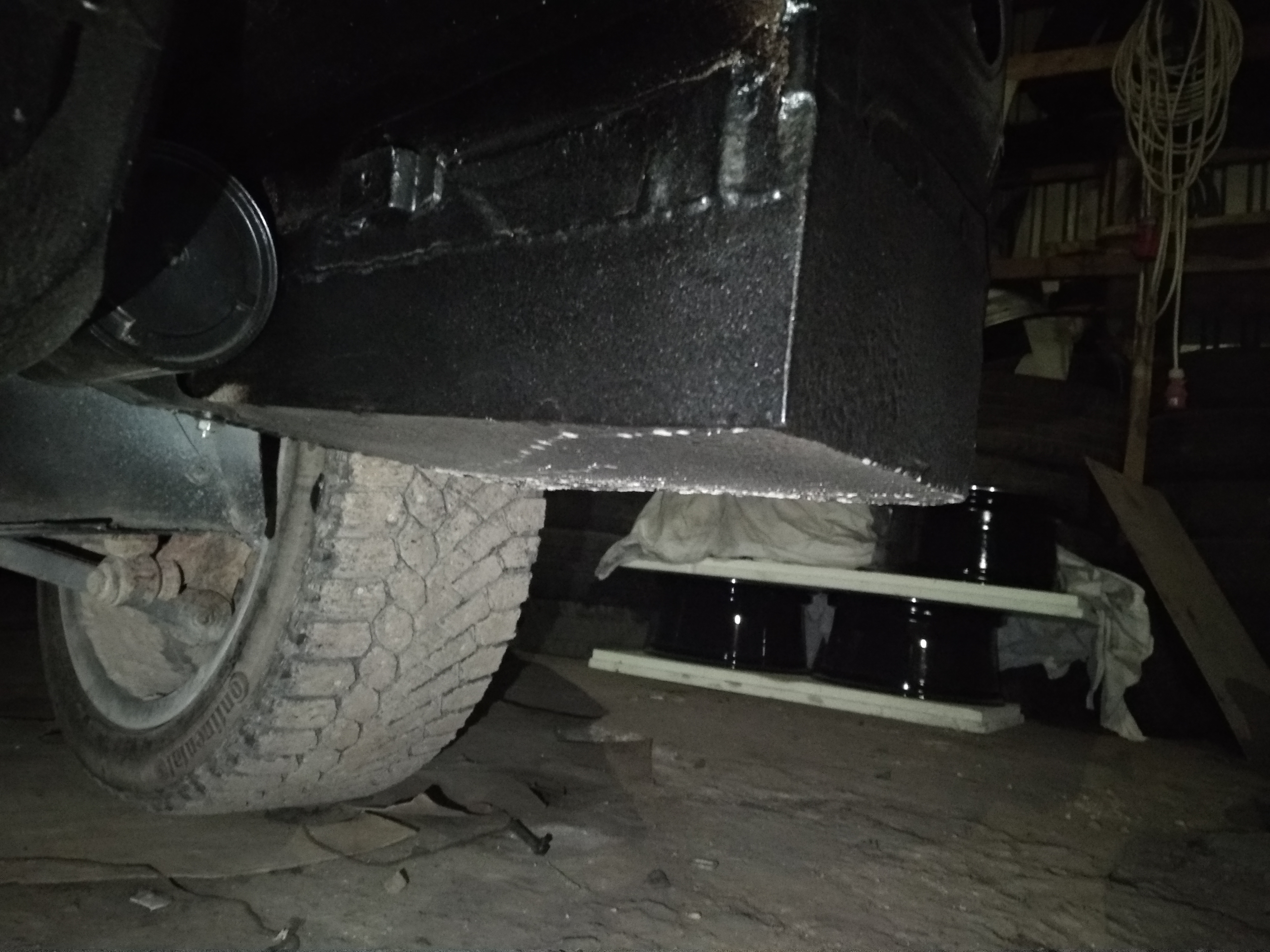

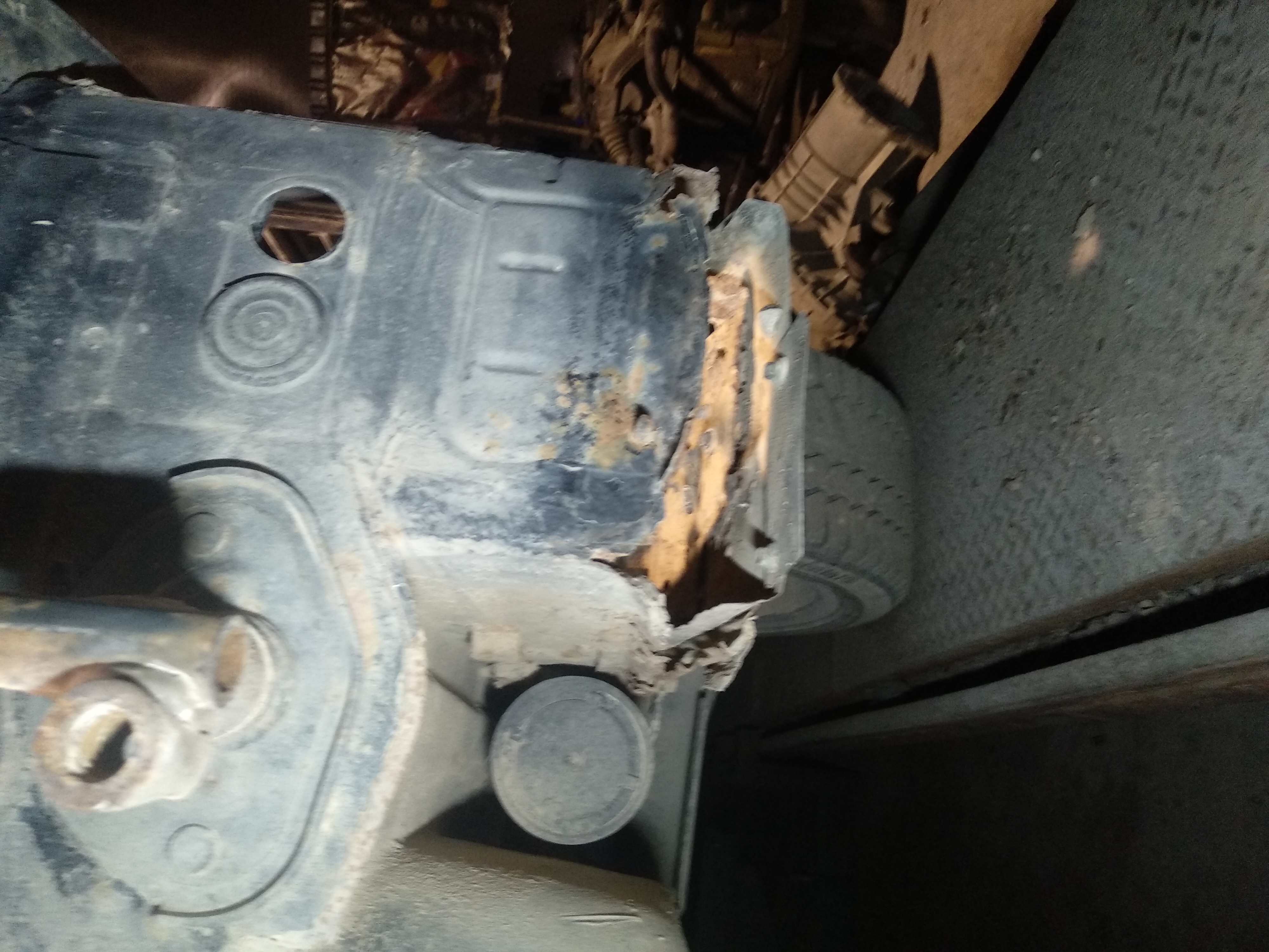

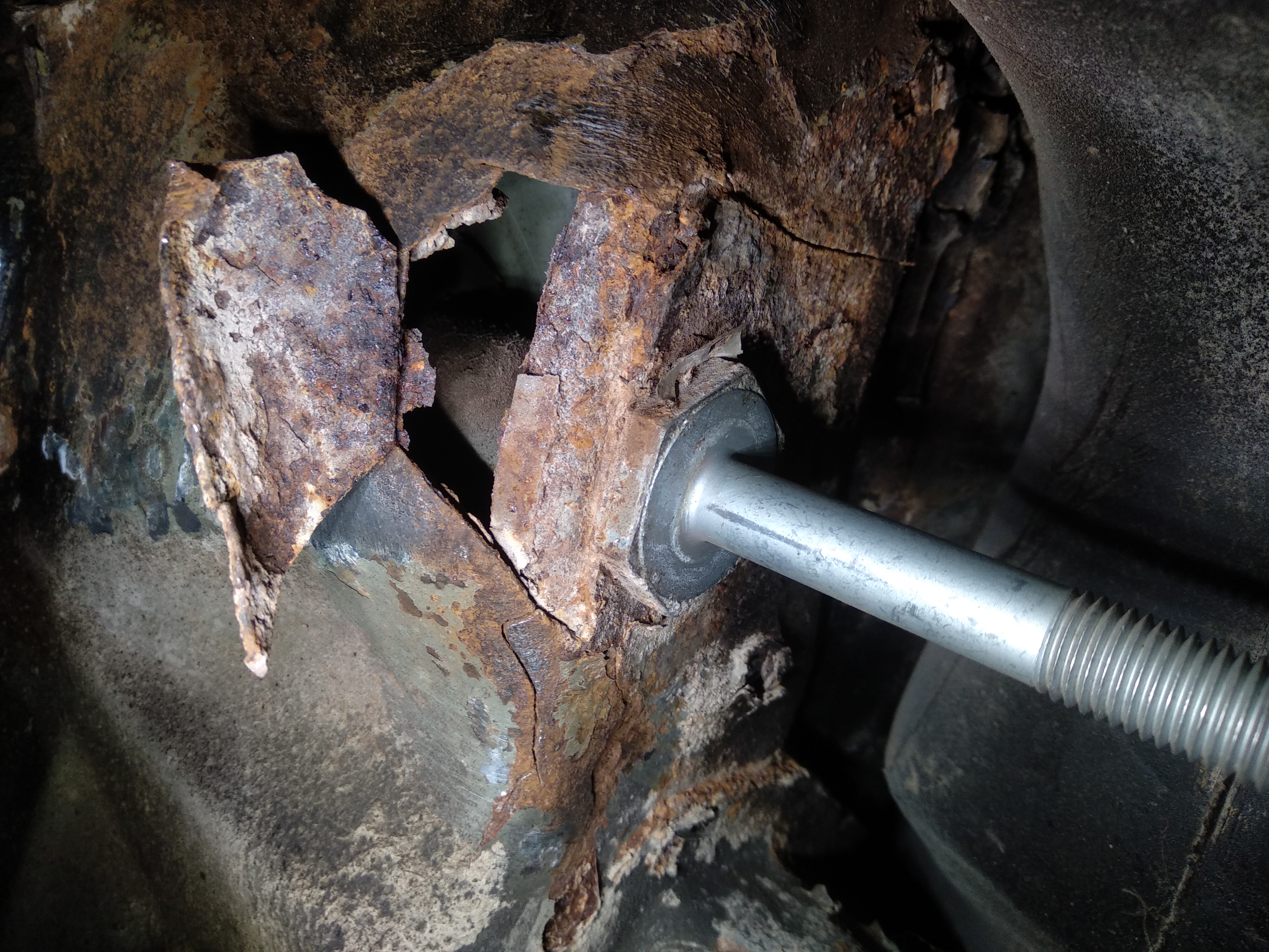

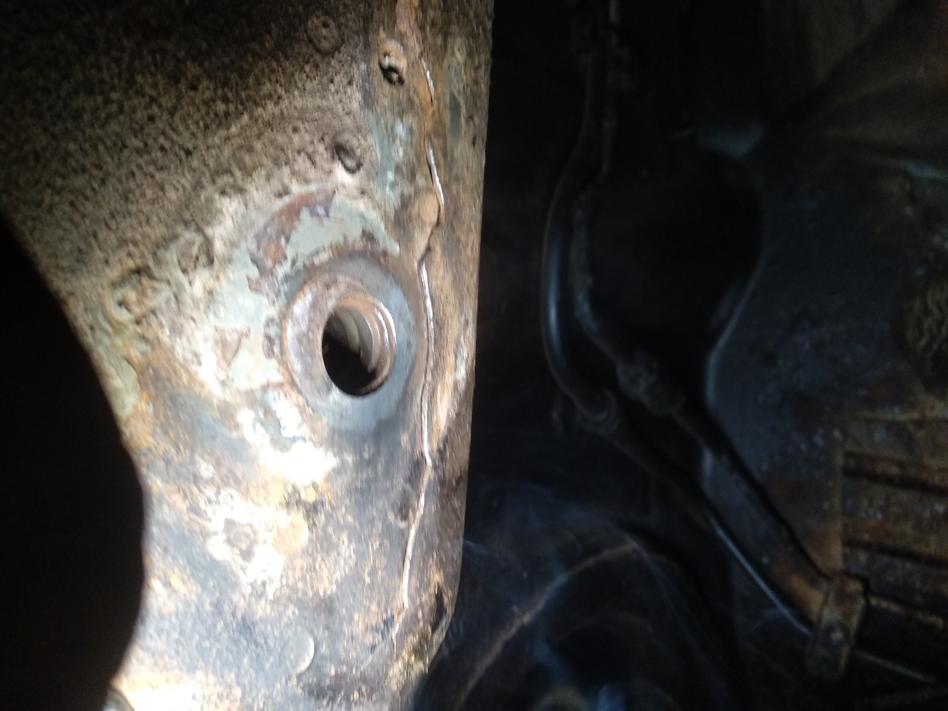

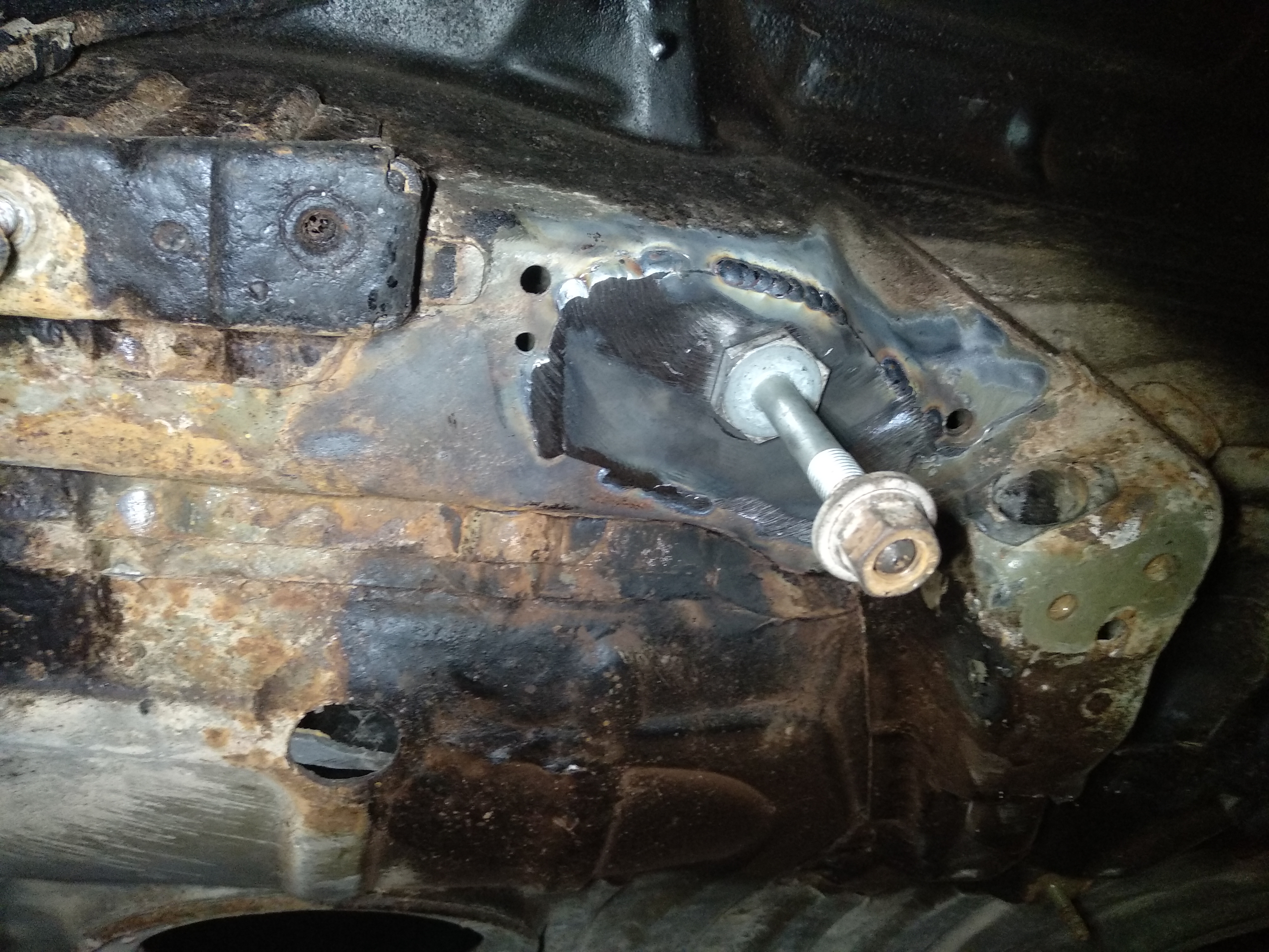

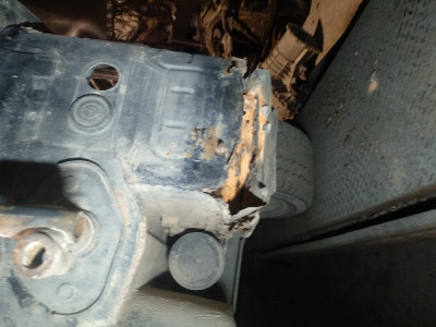

Кузов.. кузову пришлось не сладко.. ) после снятия подрабника обнаружил приоторванные крепления.. Не чего удивительного,но не много растроился.. посовещавшись,пришли к мнению что все в порядке ::xa:: бывало и хуже ) Купил набор плсатин усиления ,деланные местными кулибинами за 50евро. Хороший таварищ приехал,все заварил,заделал,усилил )
Последний раз редактировалось Vzik330 27 03 2020, 00:10, всего редактировалось 1 раз.

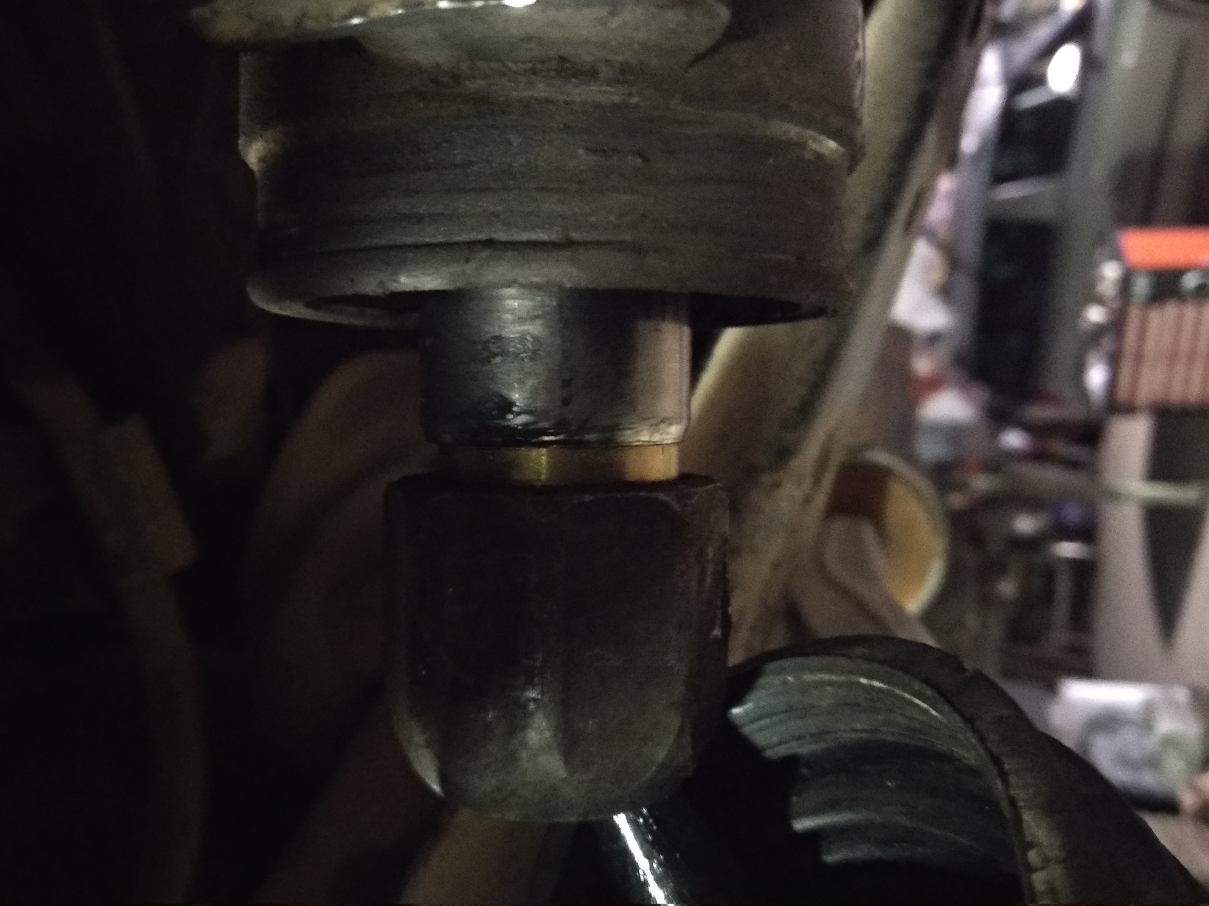

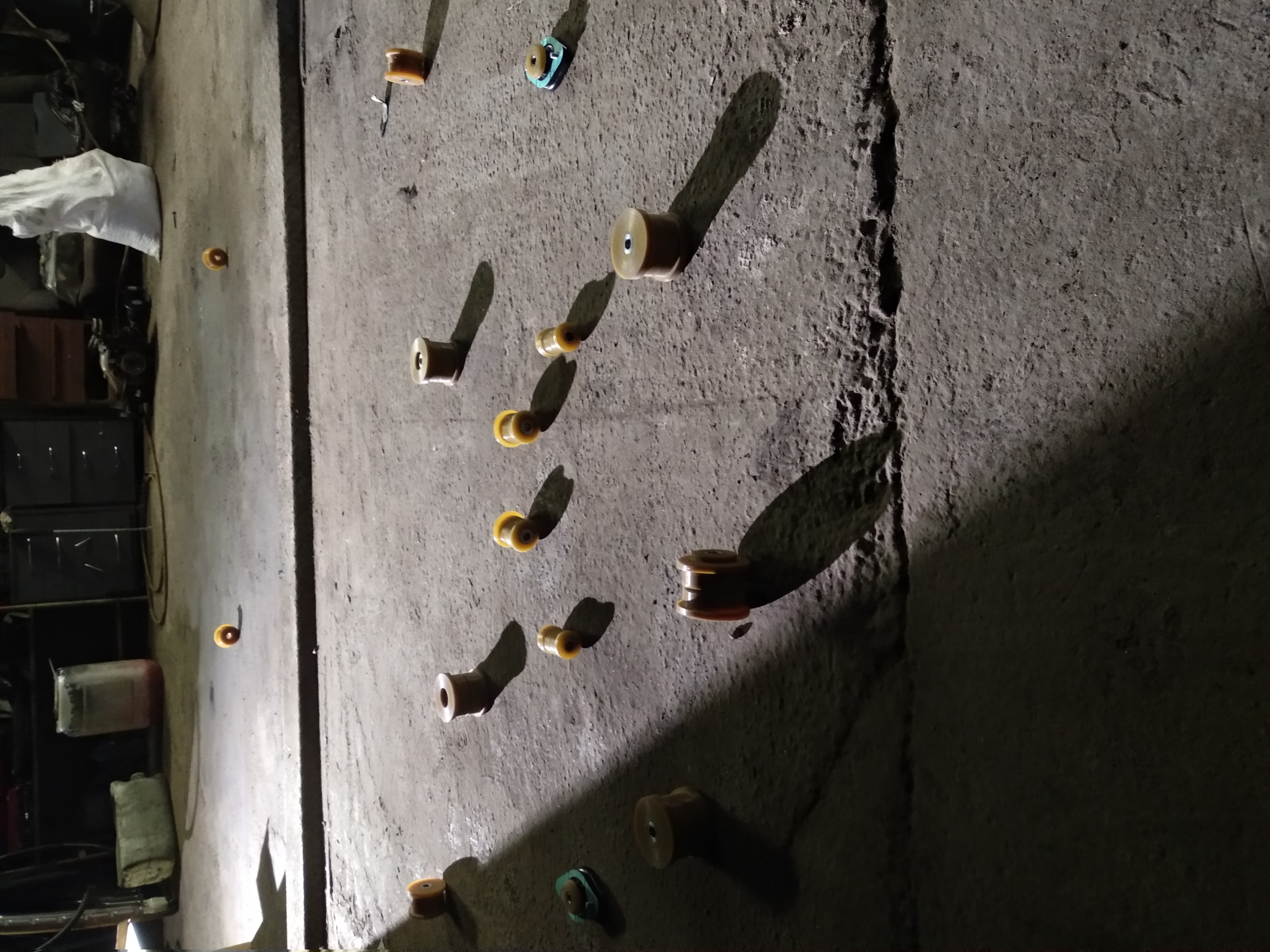

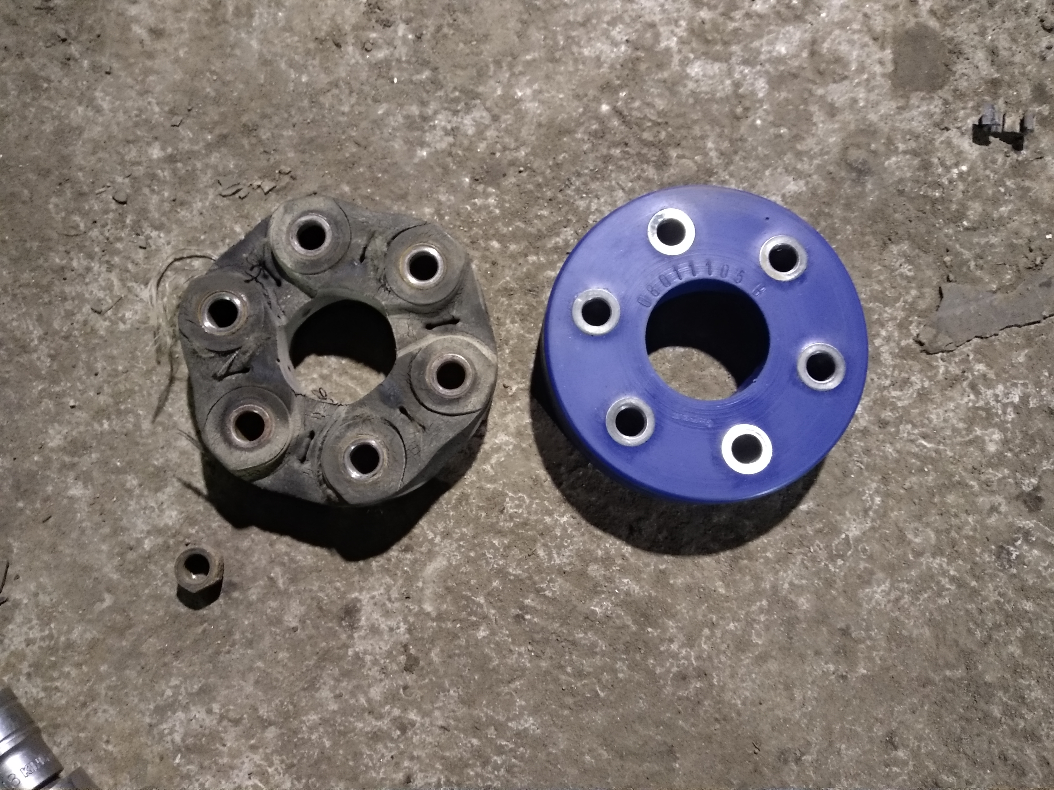

Купил комплект полеулеритановых букс. -230евро+еще 4 в ступицы(55евро)
Задние развальные рычаги 3Bmotorsport(LV)(копия каких то ваших,Российских,буксы брал у них же+докуплю короткоходную кулису-70 евросов) -100евро
Задние новые мартеры от лэндкруизера 90 -60евро

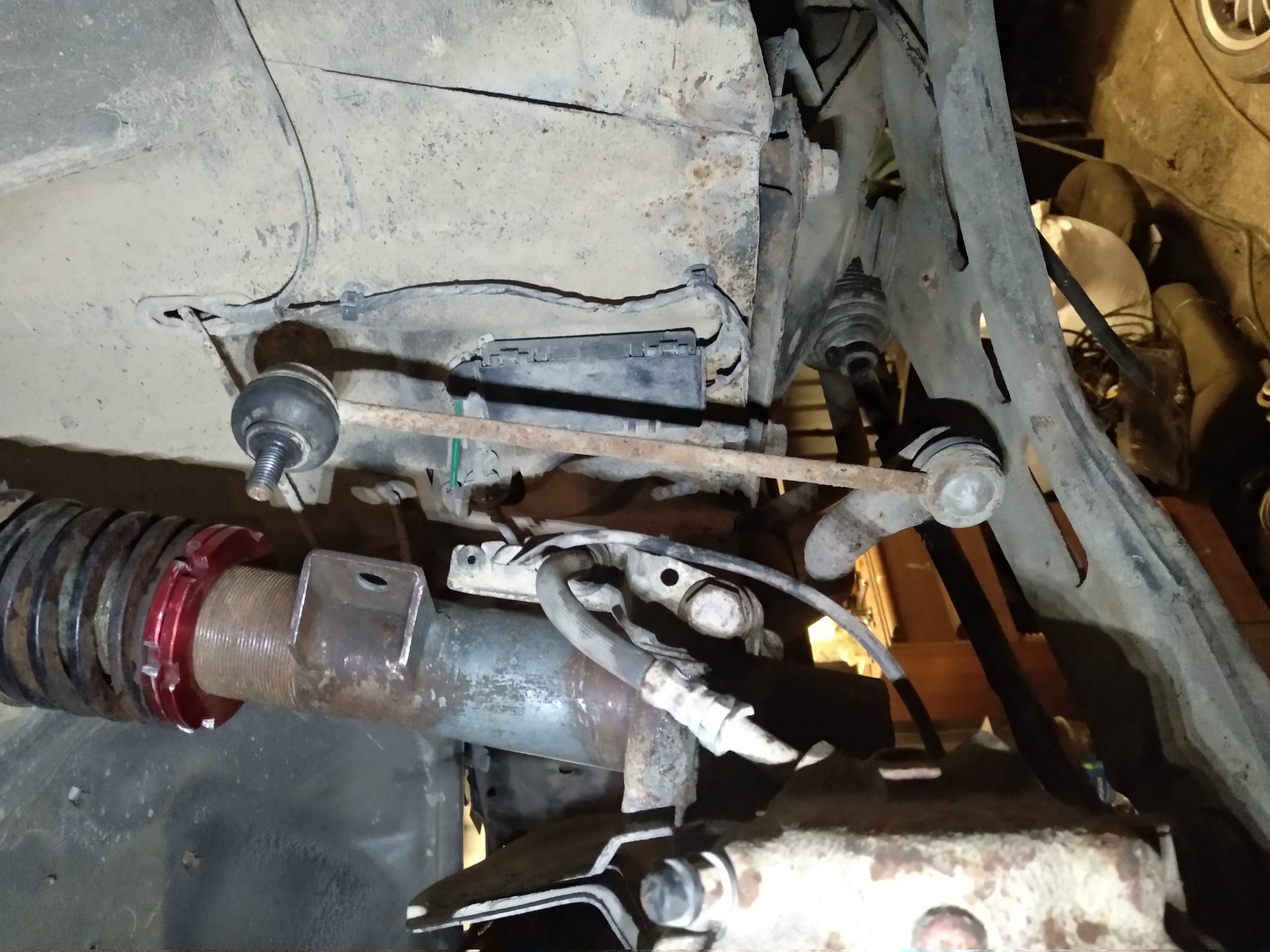

Спереди китайские койлы бу за 30евро пара ::byy:: из-за которых пришлось укоротить родные стойки стабилизатора. они 280мм,советовали поставить от какой то там альфарамео,они 180. нагрузки на них адской не должно быть,сварка выдержит ::daa::

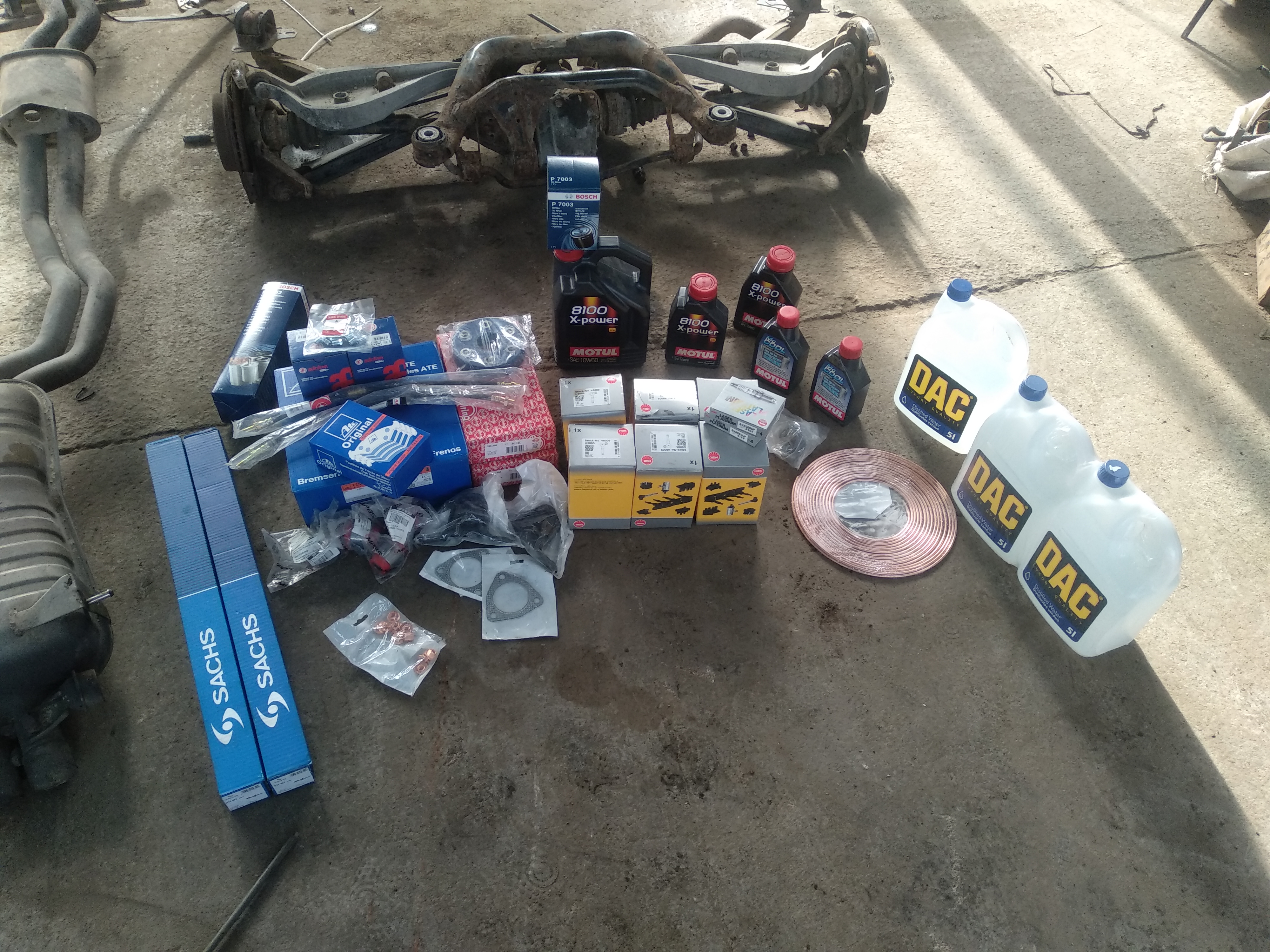

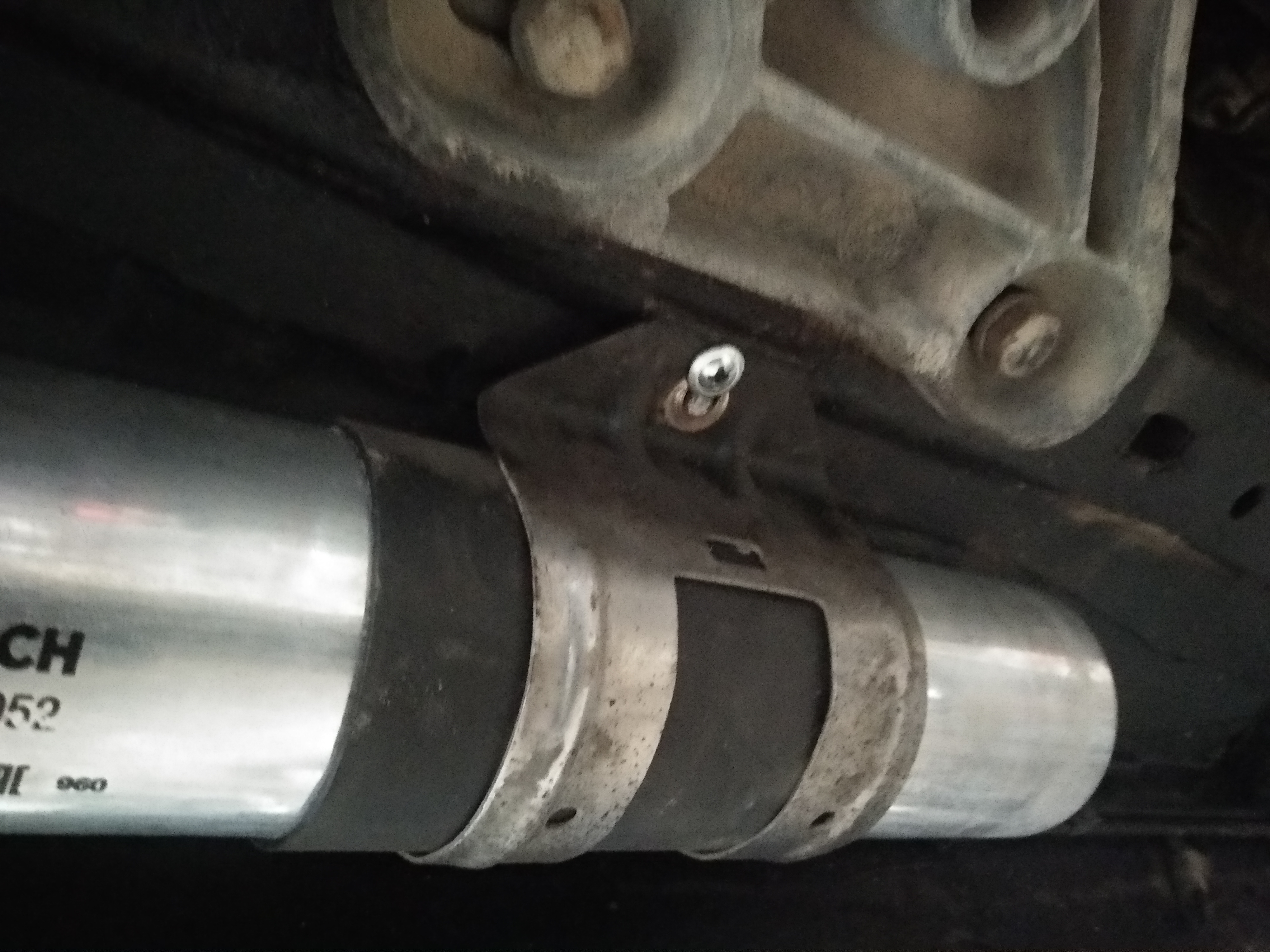

По мотору. Как уже писал,привел его в порядок,выкинул квкг,утсранил подсосы,поменял все масла фильтра
Новый топливный насос,диса,воздухомер.

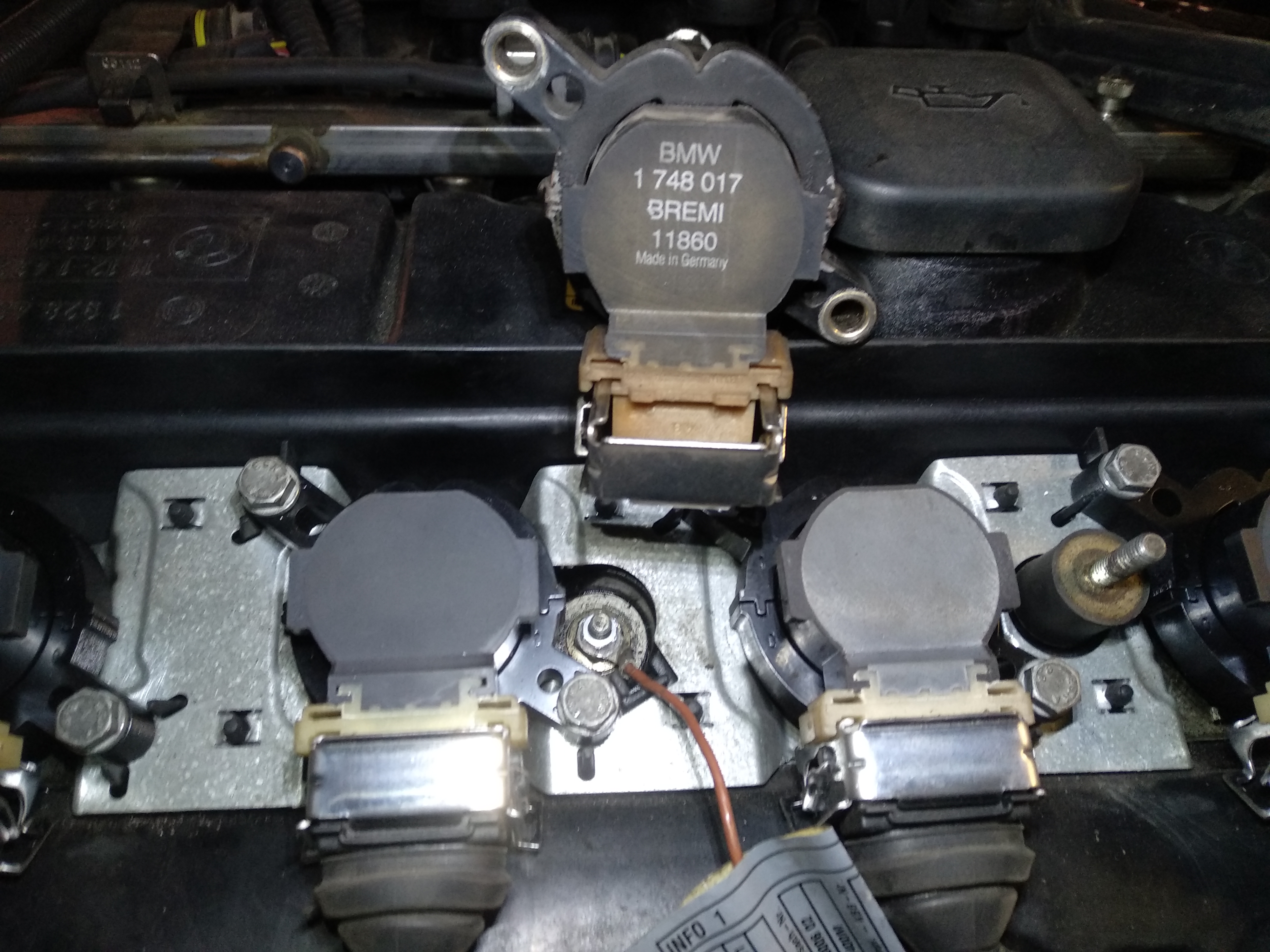

Естественно новые катушки и свечи. С катушками интересно получилось,под брендом НГК что ли оригу толкают?
Прокладку клапанной не стал трогать,текет да и хрен с ней )
Пока таз пол года морозился,задубели маслосьемные колпачки. после снятия впуска на клапанах прям лужицы были,не много дымела...или много... :( ,забил на это. нету время голову снимать )

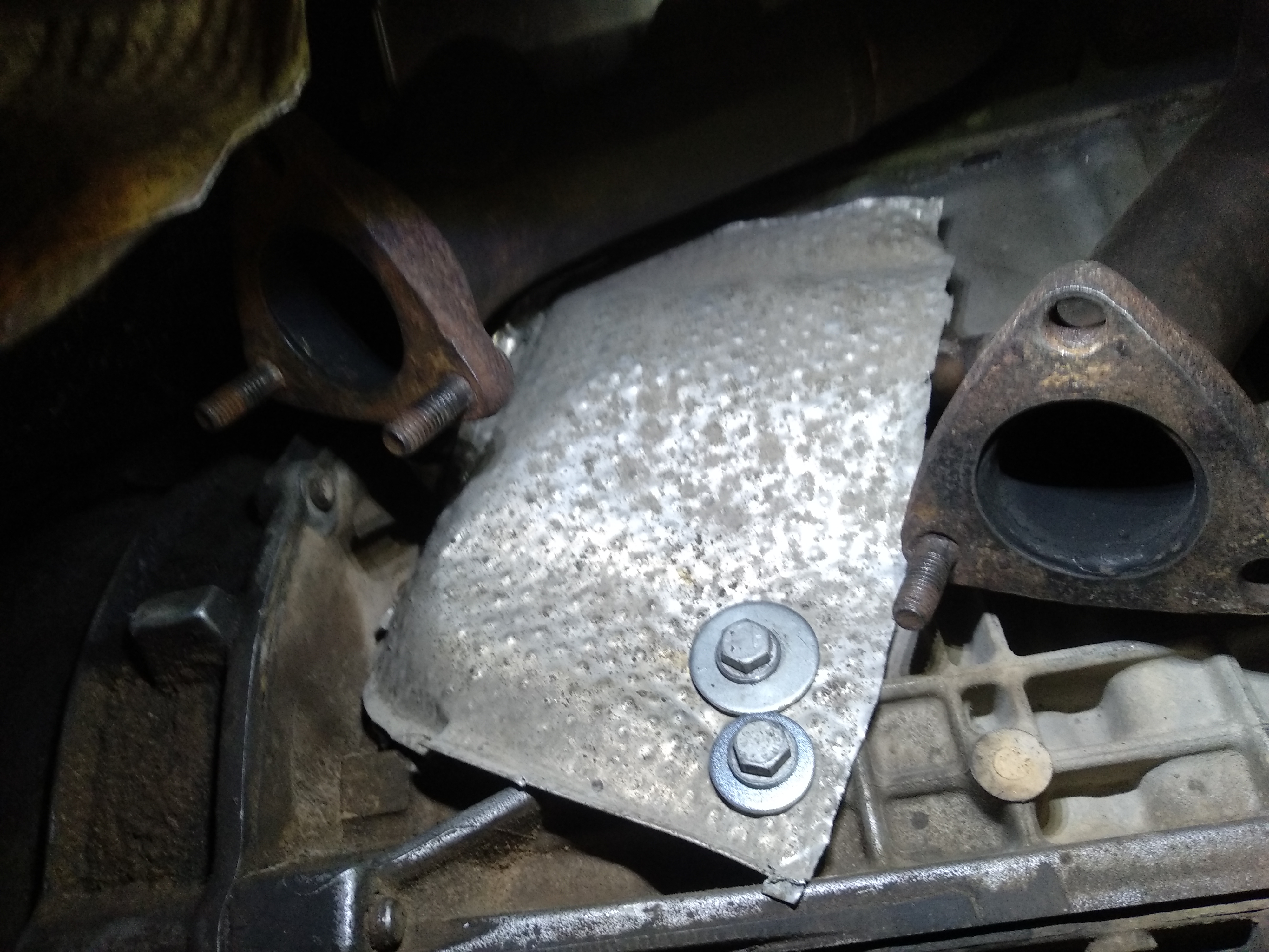

выкинул каты,поставил коллектор от м50. лямды пока что оставил,позже выкину после настройки.

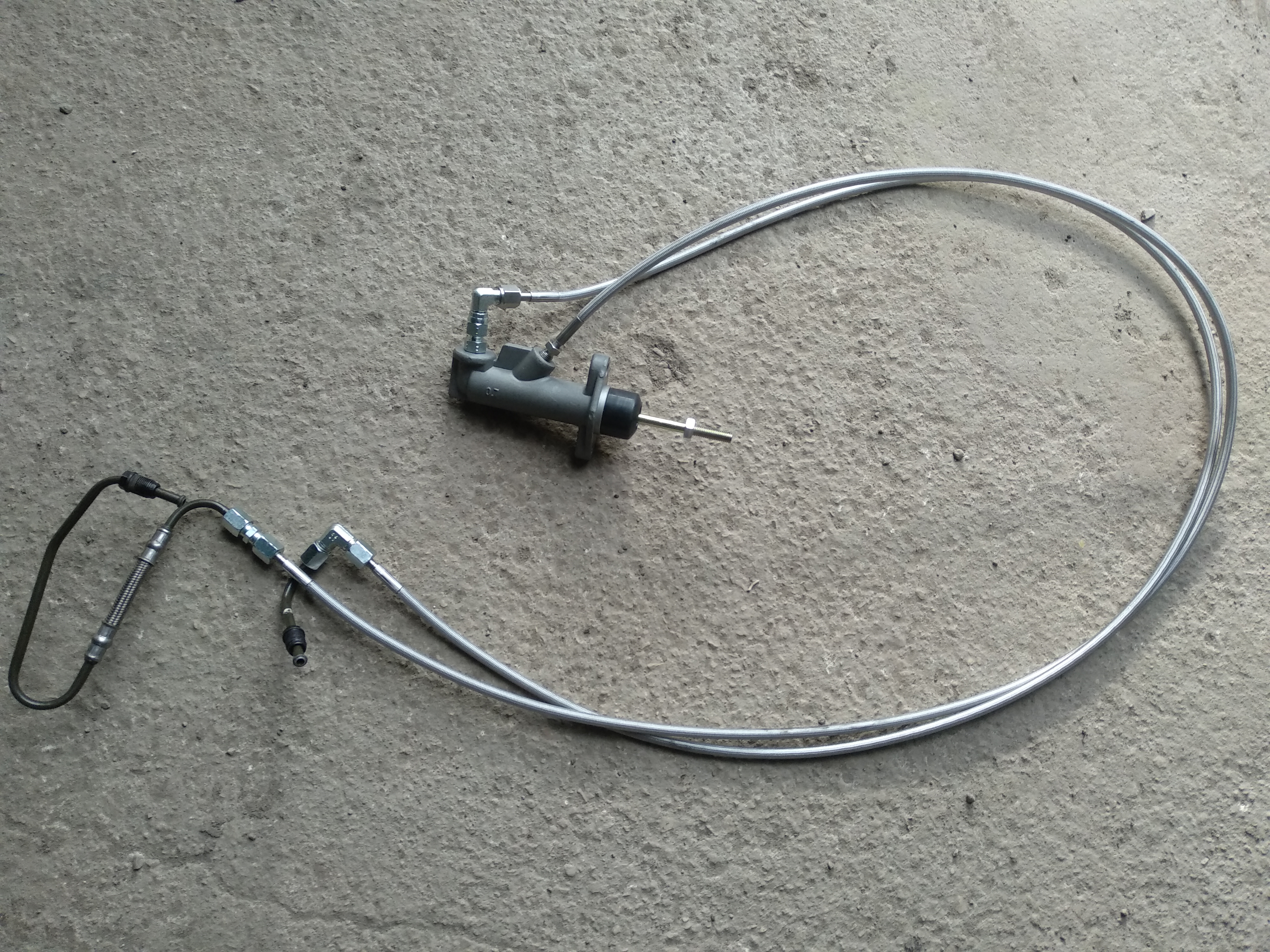

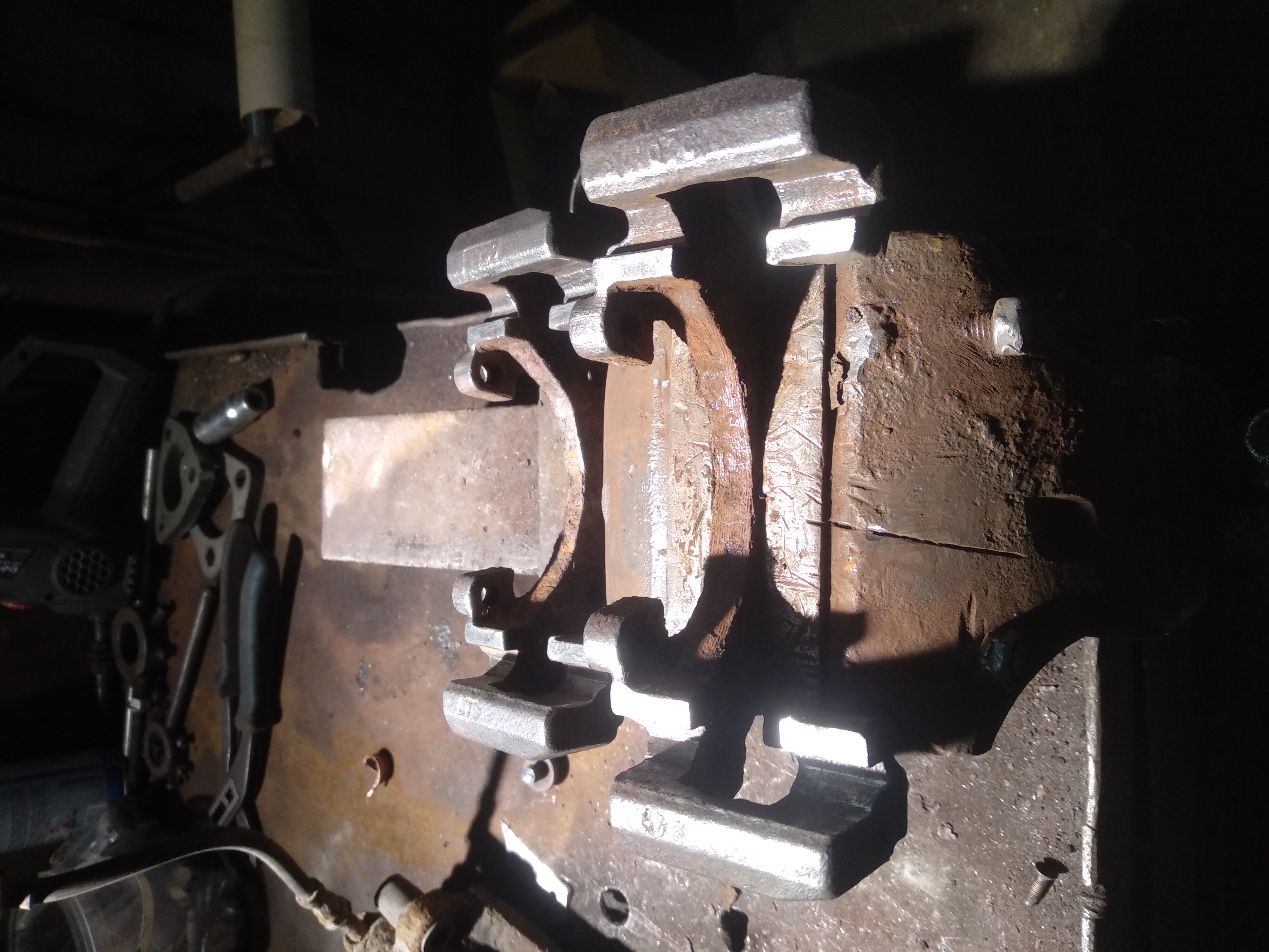

Гидропалка... сзади поставил суппорта от 2.0 ,те что от донора остались. думаю будет маловато,для комфортной блокировки колес.. для начала пойдет.. ) перебрал суппорта,поменял старые торм трубки+новые диски колодки
Гидрыч врезал между ГТЦ и АБС
посоветовали не ипацо,не гнуть медь,а ниточкой замерить нужное растояние трубок и сделать армированные.
Снял ориг турбку от гтц к абсу,целиндр,и помчался в гидроскан там собрали такую красоту ) -50евро
аа,ну суппорта от 2.0 т.к. на 3.0 большие тормозилки,и тяжело найти диски 16 размера для них. а тут хоть 15
есть еще мысль дороботать всю эту систему ресивиром,чтоб когда ручник затянул рабочий тормоз оставался..об этом позже..)

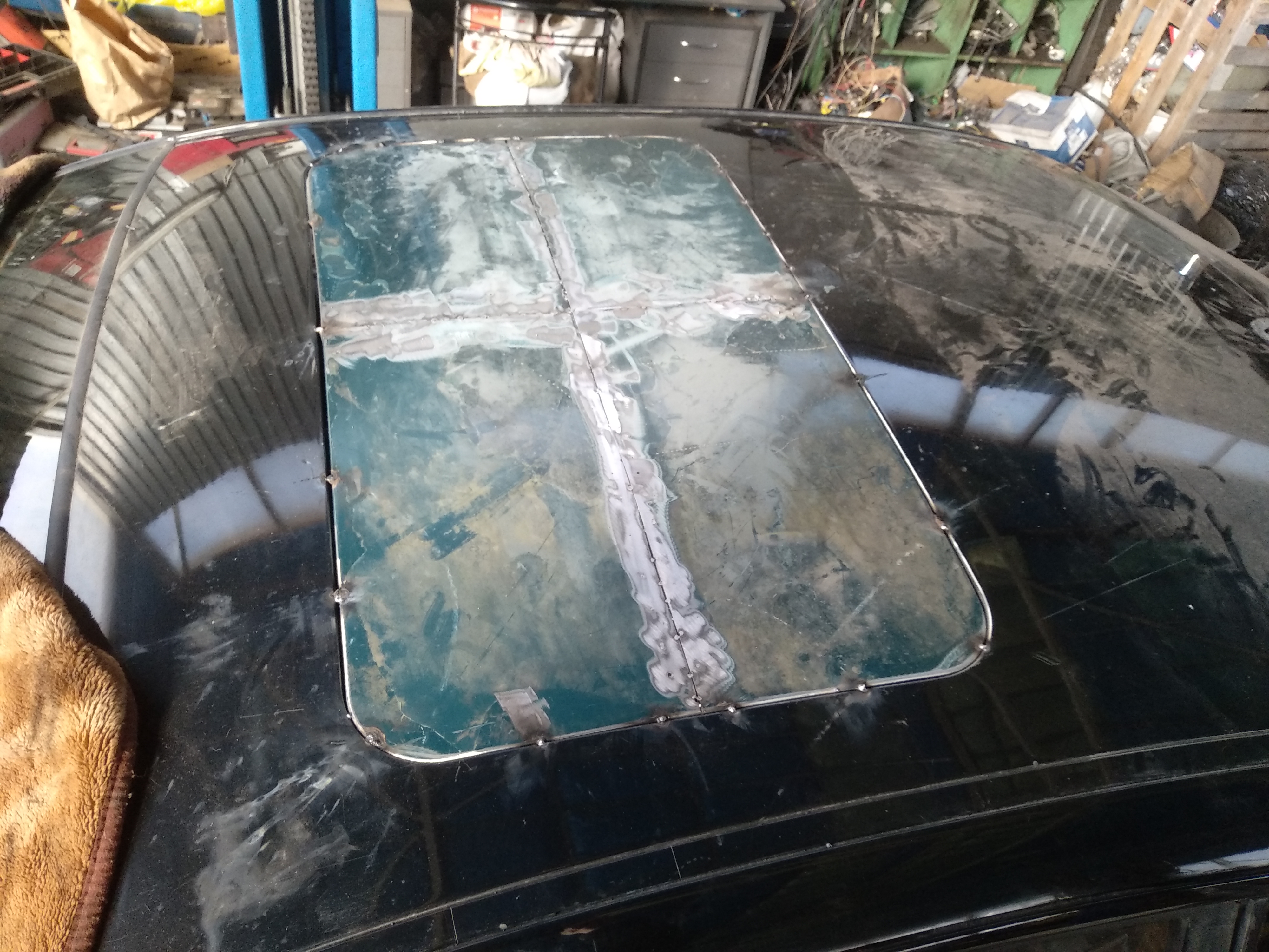

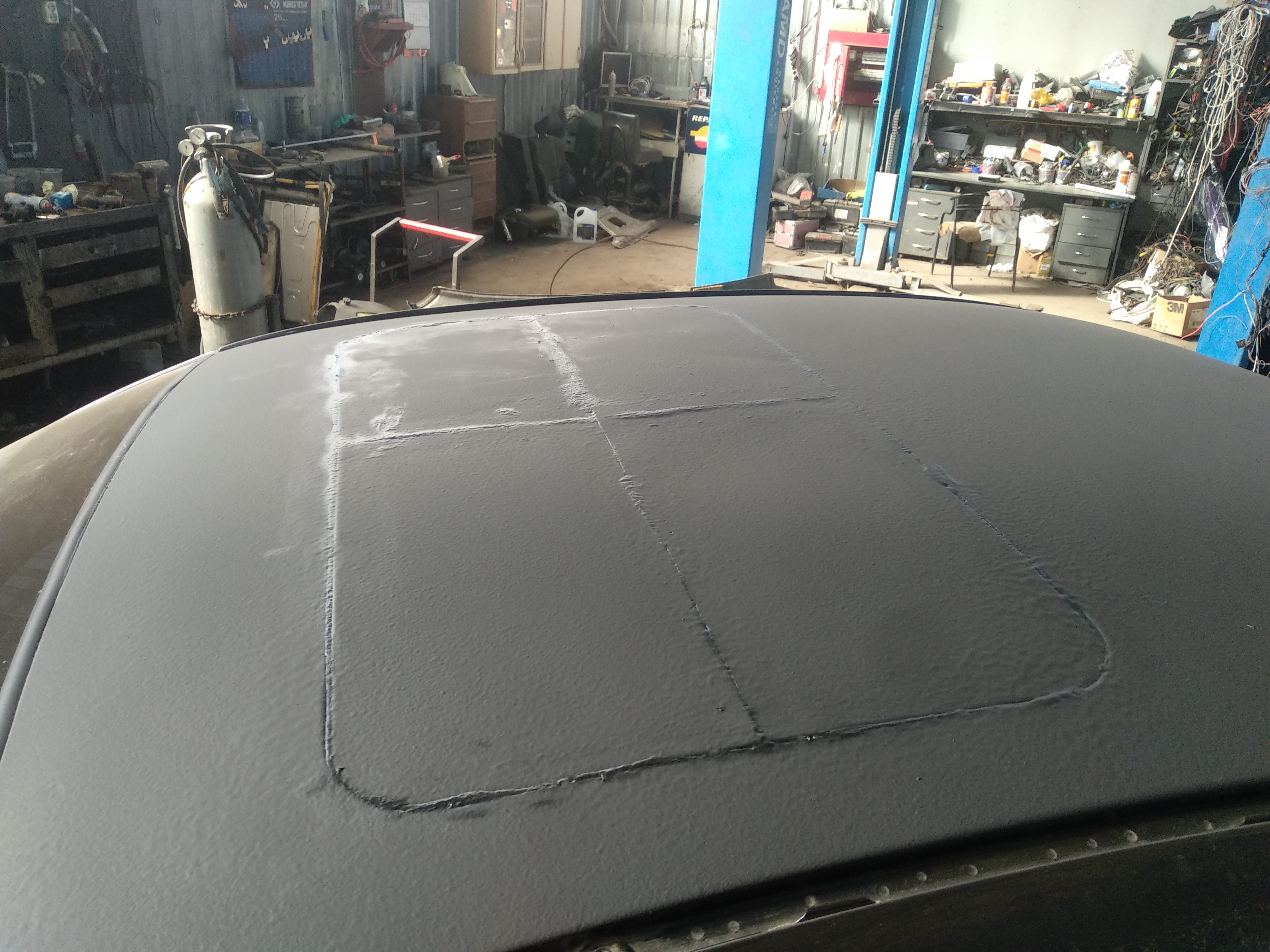

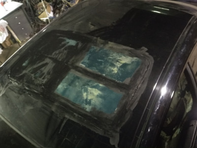

Лююк....чертов лююк...... в погоне за лишним весом,выкинул тяжеленный стоковый люк...лучшеб оставил...
взял люк от 36,разчлинили его,разрезали крестом,вварили..... промазали стекольным по кругу,а на верх сначало думали пленкой зятянуть...купил,попробывали,хрень,сорвал.. и пришла гениальная идея задуть битумом ::stol:: ::p::
А он падла на стекольном почему то сохнуть отказался....хз,мб второй,третий слой изменит ситуацию.... ::42::

Вскрываешь пол в багажнике и ввариваешь трубу между закладных. И крест ещё между ними сверху. Снизу естественно тоже заварить и пластины поверх ещё.
Спасибо,варик хорош.. но не на этом кузове. если мой пыл к дрифтингу не стихнит,а я уверен что он только разгорится,то на следующий сезон возьму почти новый,без ржавчины кузов от англичанки за 300евросов,и уже на нем буду строить новый проект )
