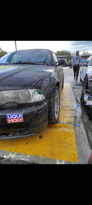

Комментарий к файлу: Оставил на развал,решил прокатится через всю Ригу на самокате )))

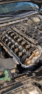

Комментарий к файлу: .. купил здесь у соклубника бу компенсы с малым пробегом... Поставил,и тоже стучат.. почему? Все компенсы были твердые,не продавливались. Мои шт8 были убитыми,продавливались пальцем...

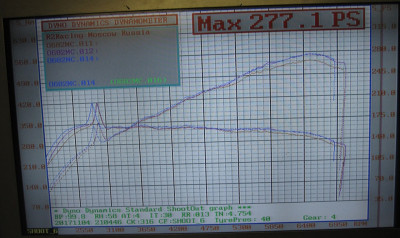

Что получилось на выходе? Графика нету?
    • Сообщений 3338
    • Репутация: 1501
Есть, но [censored] форум, на который [censored] чего загрузить нормально [censored]... 277 сил и 350 момента. Можно снять 300, но нужно работать с гбц. Впуск, выпуск. Полка момента ровная в принципе. С 2500 - 3000 уже на моменте, и дальше падает потихоньку. Над график в общем закинуть.

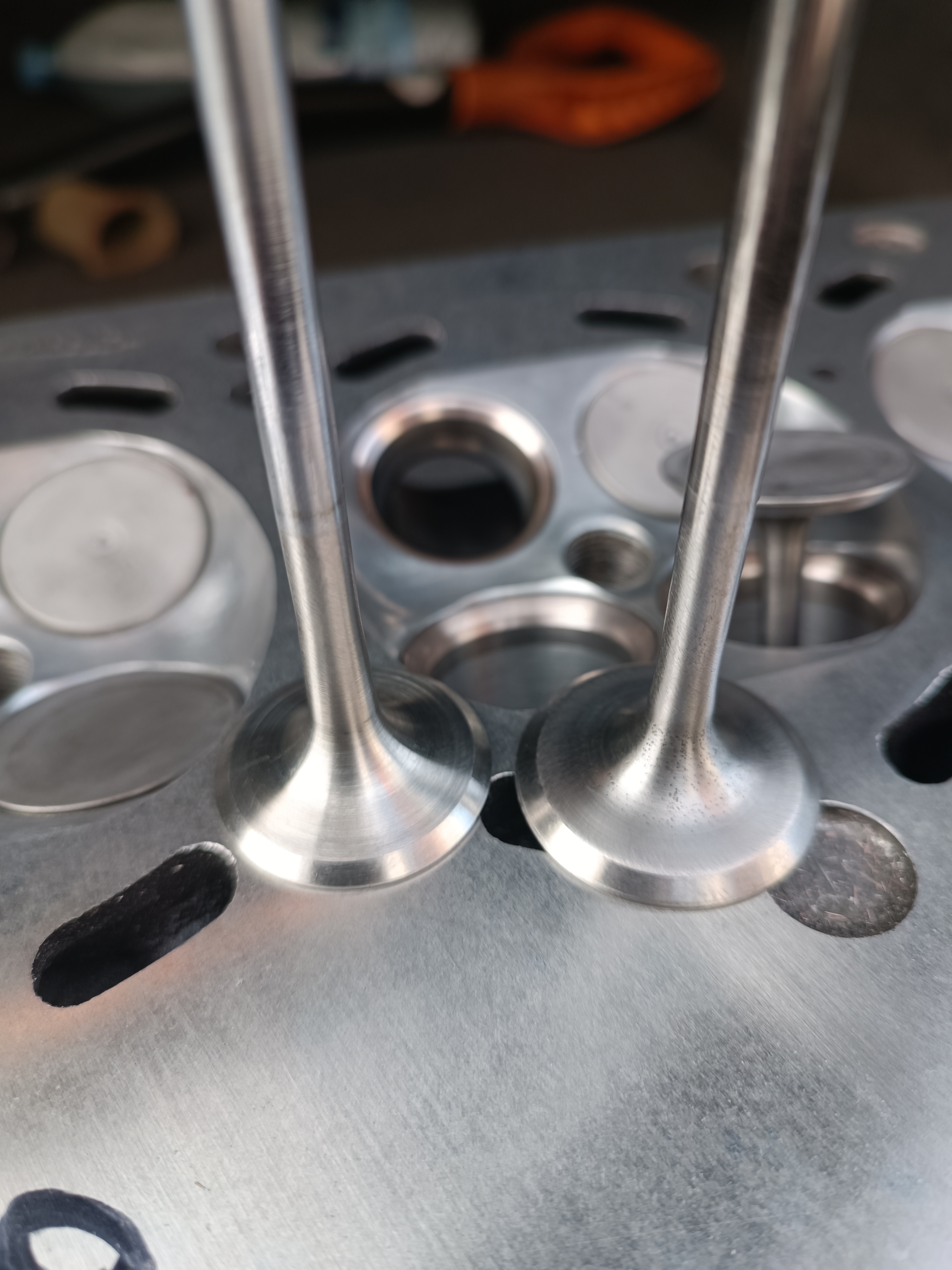

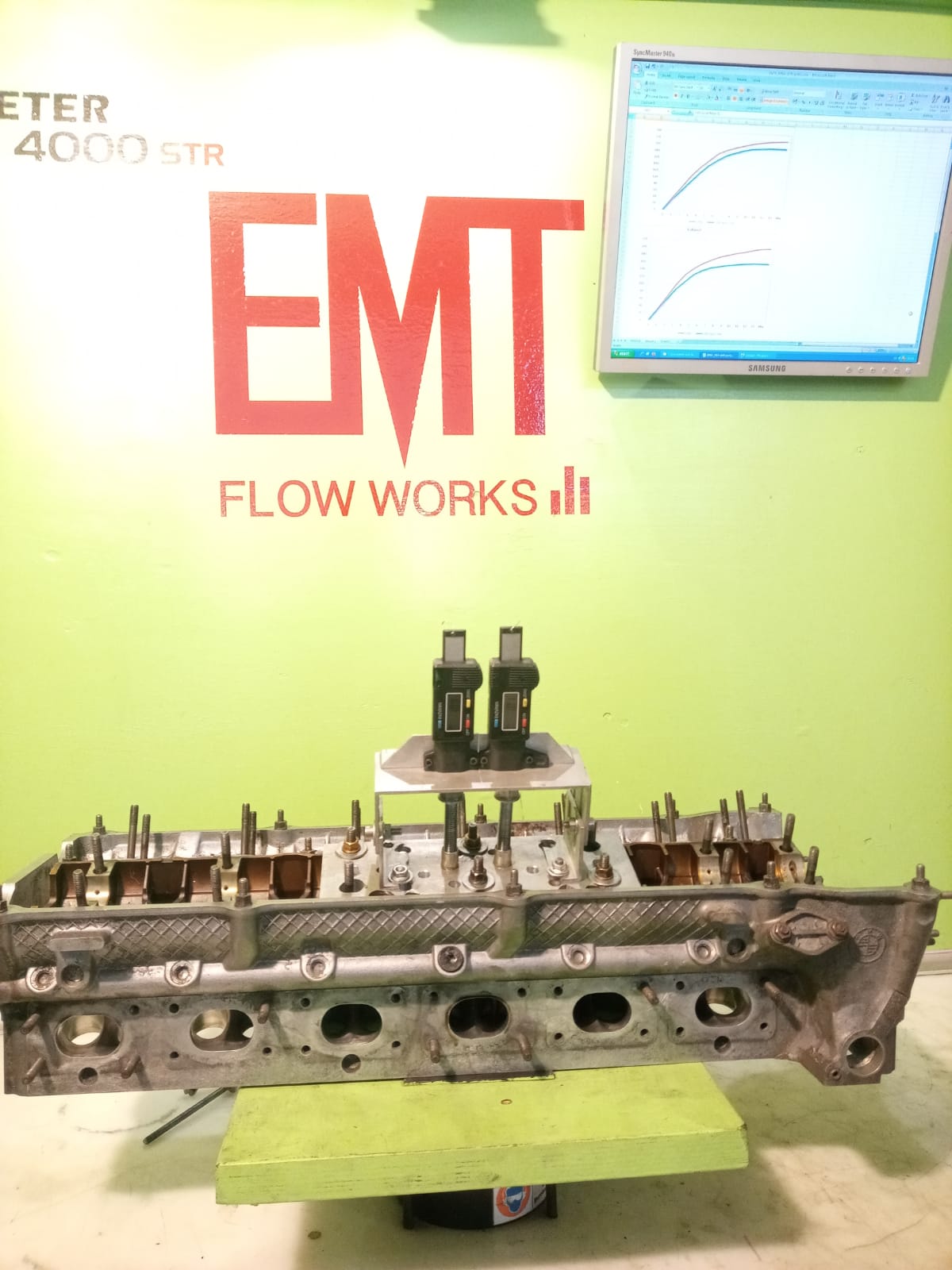

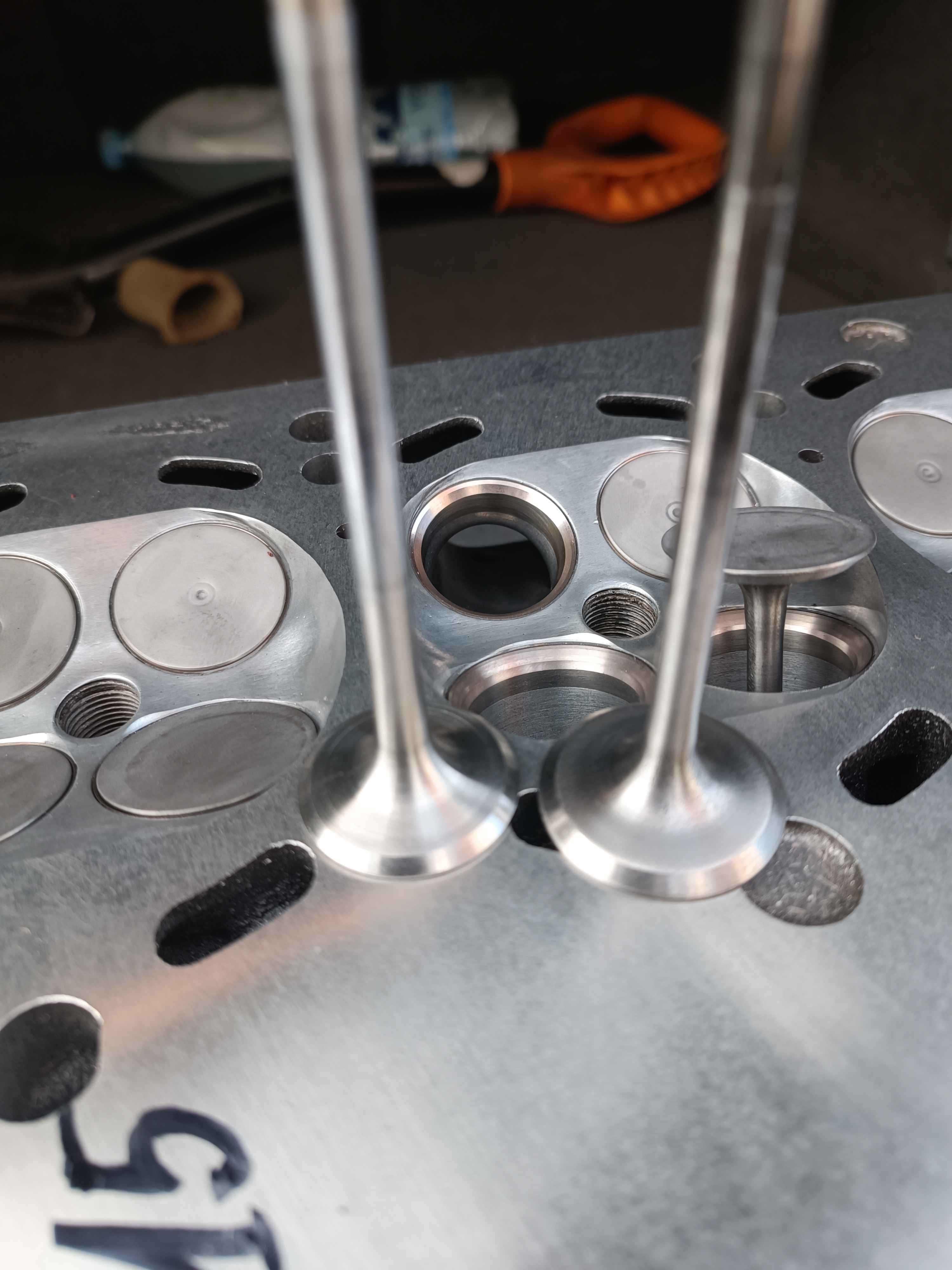

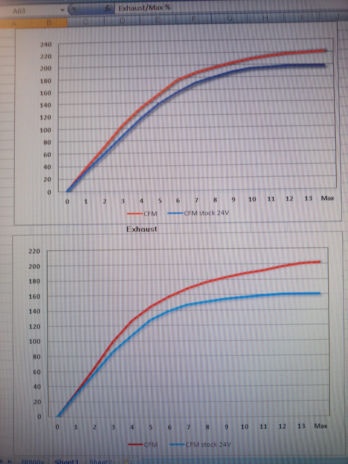

Ну что,я всё-таки выбрал путь воина ::xa:: начнем на том, с чего остановились :) решил всё-таки выжимать все из атмосферы:) отдал головку,коллектора,дросель на портинг,снята плоскость и на станке сделаны фазы клапанов в три ступени.поставил относительно злые валы CatCams 268(10.5мм)/258(10мм),равнодлинник schmidman ,сварили прямоток выхлоп на 65 трубе. Расскажу про эмоции первого выезда.. низов не было до 3000 тысяч,середина так себе.. зато...оййй мама,что происходило после 5000.... Будто буст включался,пздц как страшно становилось до стоковой отсечки ::44:: но мне этот вариант не понравился,так как хотелось какую то середину,а не пинок к отсечке..решил что получилось очень большое перекрытие,вскрыв клапанную крышку и перепроверил метки,стало понятно что они сьебнули. Хз как так,при сборке проверяли два раза,были на месте. Вообщем выставили ещё раз в сток.На след день поехал на соревнования,и мотор стал совсем другим,момент появился уже с 2000,но и адские верха пропали. И того.. сезон закончился,но все ещё впереди.. по ощущениям,поехала весьма веселее. Но это все без настройки и на жопомере. В ближайшее время поеду настраивается на стенде к человеку который с 2000 настраивает м50/52/54.. Обезательно отпишусь о результатах. В надежде на 280лс+
Но эти дикие верха на первом выезде меня дико задели... Есть мысль перейти на жёсткие талкатели,и раскрутится до 7000+... Но с этим решу после настройки. Все таки, хочется что бы двигунчик и дальше был надёжным и не подводил..
Ну и вообще перешёл на другой кузов, целый,красивый,максимум облегченный :) и на стойки bcracing.
Если вдруг кто проходил этот путь воина,по приближению м54 к s54,жду ваши комментарии :)

А степень сжатия оставили сток? Валы эти неплохие довольно таки. Что Б приблизиться к с54 над дрочеля поставить ::xa:: и характер мотора становится верховным, это не мешает в дрифте?

Мотор сток. Чисто валы,порт головы,впуск выпуск.
Ну по сути, в дрифте только в отсечке лупишь. Но бывают затыки,где надо раскрутится с 3-4к.. но есть сцепа,по педали пизданул и погнал. Но это как по мне шляпа,надо без сцены чтоб нажал и она раскрутилась. Нас под конец сезона выпустили на трассу про класса..поставил короткий редуктор,и я первый раз начал [censored] по сцепе,по другому не тянула. Третья,90+ и каждая перекладка через сцепу. Но по факту, у нас в стрит классе таких скоростей нету. Поэтому надо делать акцент на 4к+
Съезди на стенд для начала, чтобы потом увидеть разницу от настройки. Фазы нужно будет настраивать под эти валы, стандартные не подходят. Смотрели логи, когда дросселя настраивали на 280 валах на M54 3.0 Сергея GSA, на стандартных настройках фаз ехало очень посредственно. Чем шире фазы валов, тем меньше подходят стандартные настройки грм.
