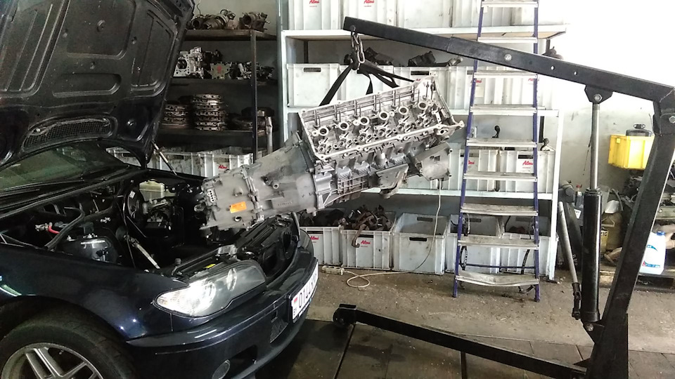

для сварки выпускного коллектора и прочих работ пришлось бы много раз ставить и вынимать мотор из машины, т.е. нам понадобился шаблон-заготовка двигателя.
взяли пустой блок цилиндров, накрыли пустой головкой, и прикрутили пустую коробку

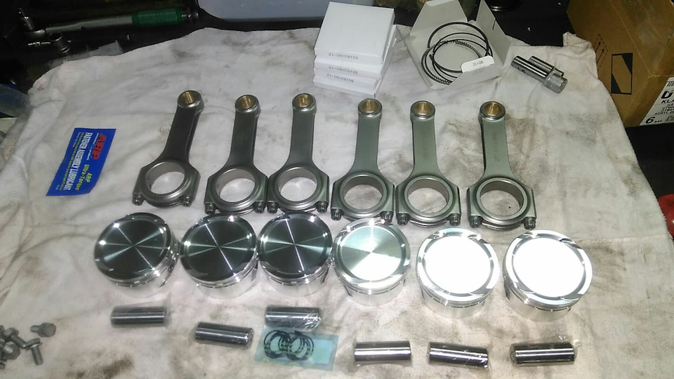

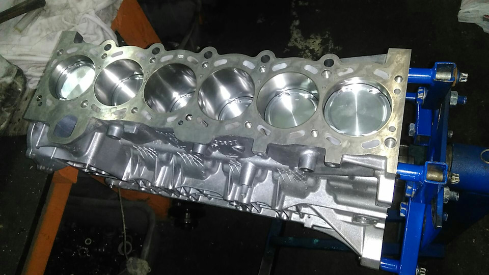

то что необходимо было насыпать под капот
поршни - CP Carillo
шатуны - Eagle
шпильки - ARP
турбо - Holset HX40 super
гейты - tial
блоуофф - tial
мои повозки на drive2

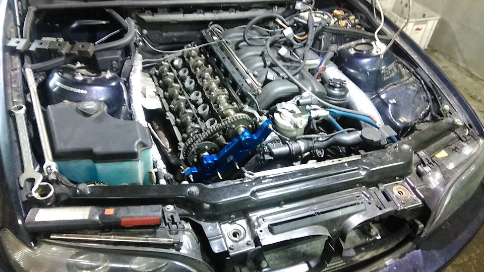

немного процесса сборки
Комментарий к файлу: снизу всё очень плотно получилось

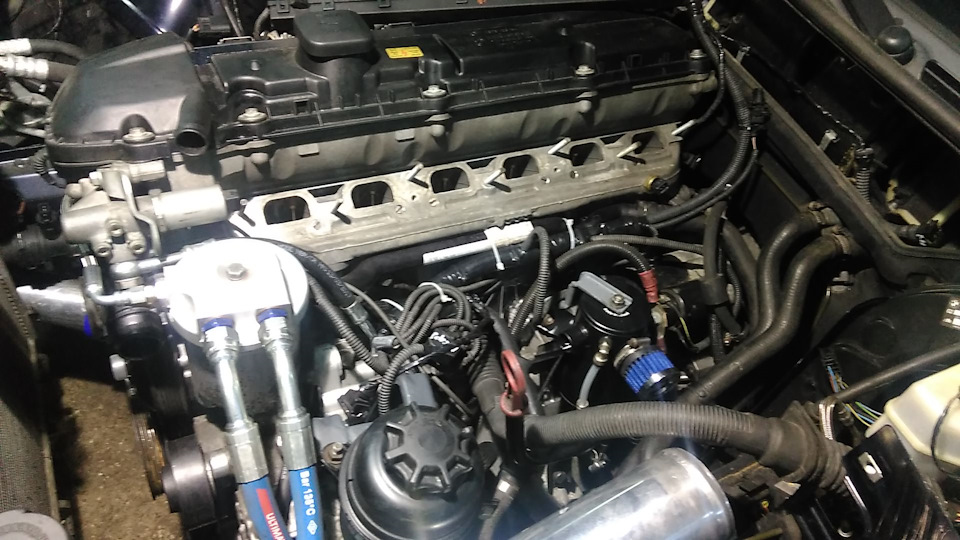

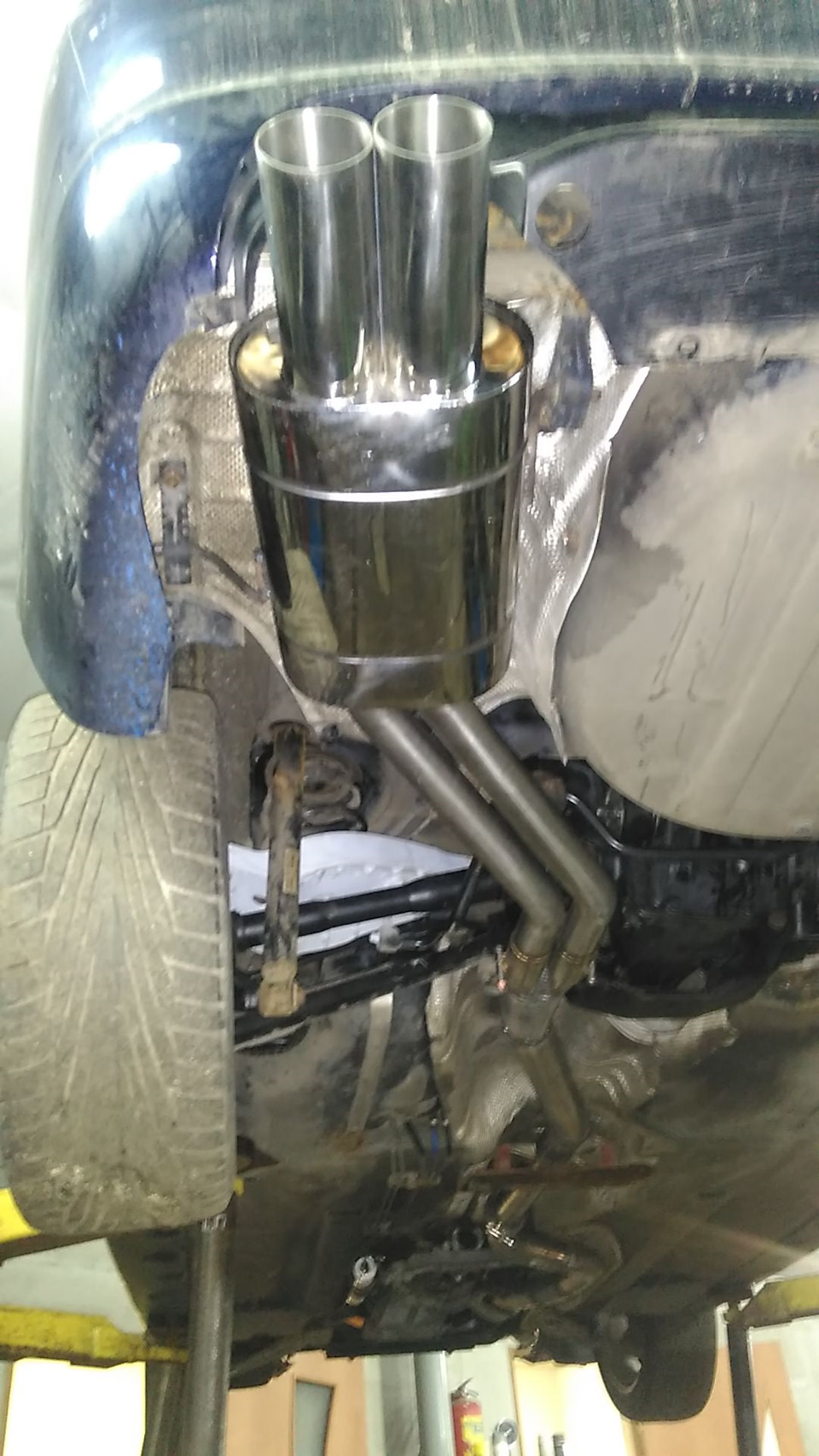

моторка+выхлоп

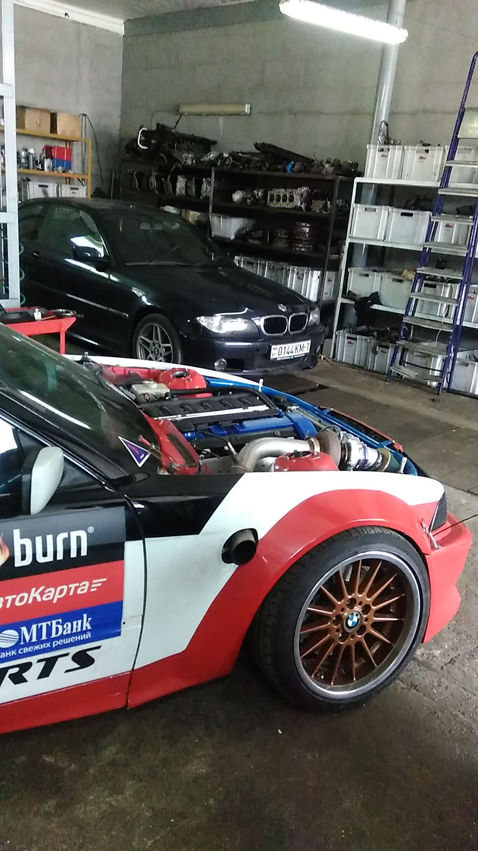

всё это ездит еври дей
на данный момент потихоньку готовимся ко второй настройке. Весной у тачки должно стать больше мощности, 420сил маловато. хочется ещё.
-заменены форсунки на siemens-deka 850cc
-заменены катушки на Ауди TFSI
-заменены свечи на NGK iridium
-заменены распредвалы на m52b28tu
-фазы установлены нестандартно (пришлось провести небольшую исследовательскую работу, поставили -10град)
85a61f5s-960.jpg 85a61f5s-960.jpg [ 70.69 KIB | Просмотров: 12519 ]
