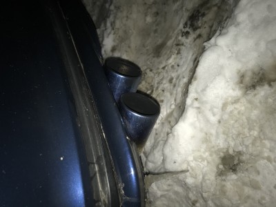

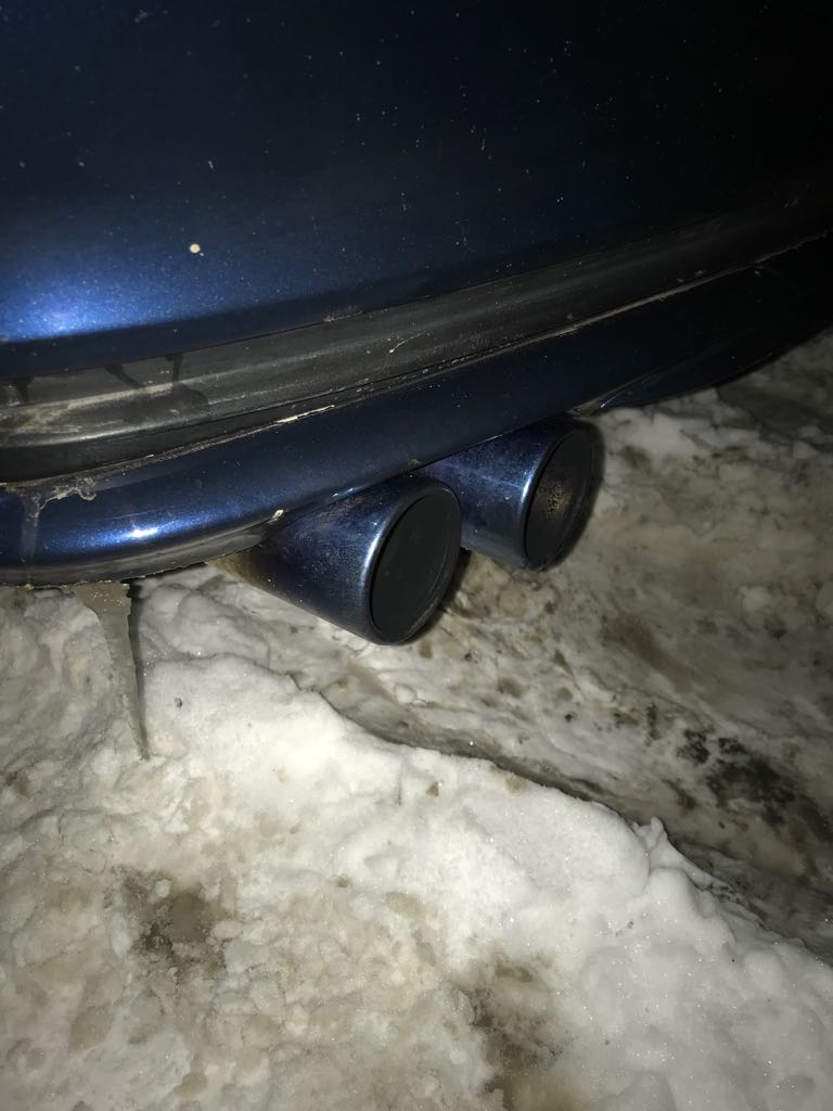

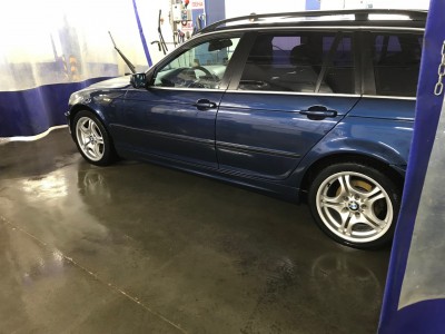

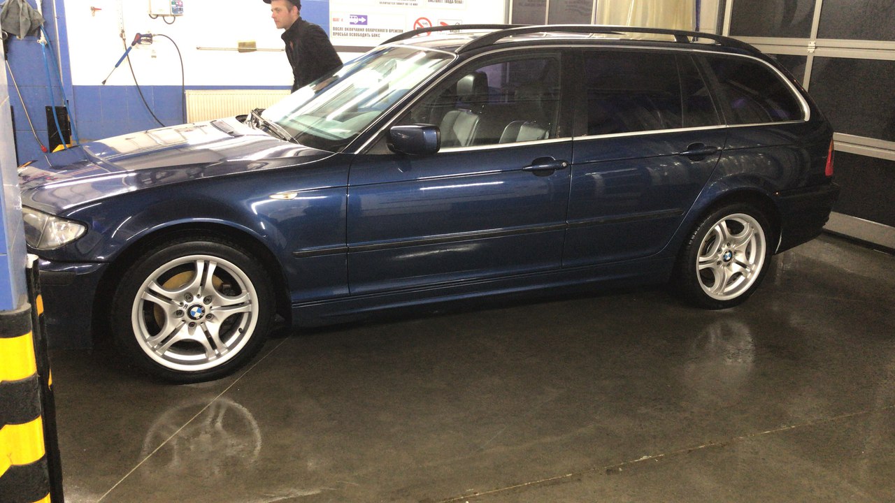

Замена задней части глушителя( недавно появился стук как будто насыпали камней) банку решил поставить не родную, зато новая выглядит норм и звучит приятно)
Комментарий к файлу: Даже в цвет)
Комментарий к файлу: Новая банка
