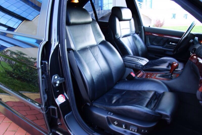

и вот еще думаю стоит такое дело колхозить?) И где найти, точнее нашел 1 в польше за 42к, вот и думаю стоит оно того или нет

не поставишь ты их в е46 ни как , есть только один вариант если хош такой салон , хотя толку от него ни какого , лучше поставь обычный комфорт с е 53 и кайфуй - становится болтон
