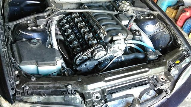

Итак. Результаты работы сезона.
1,2 бар избытка — 492л.с. и 732 нм.
Настроились в Минске на стенде, и спокойно без всяких приключений добрались домой в Брест.
Спеки нынешней версии мотора:
блок чугун м50в25
коленвал м54в30
шатуны eagle
вкладыши m51d25
поршня ковка cp carillo, сж 9,0
маслонасос м52
шпильки ARP
голова м52в28
распредвалы 262/274
впуск коллектор м50в25
дроссельная заслонка m54b30
выпускной коллектор by DAVCustoms
турбина Holset HX40 Super твинскрол
2 вестгейт Tial 44мм
MAC 3-Port Boost Control Solenoid Valve
интеркулер FMic 3дюйма
блоуофф Tial 60мм
впуск 4дюйма
форсунки siemens deka 850cc
катушки Audi TFSI
топливная рейка м52
регулятор давления топлива SARD
бензонасос walbo 290л.ч.
даунпайп и трасса 70мм, на V-band
глушитель RM
все датчики и моторная коса сток ms43.0
управление ECUMaster EMU + DBW + ВТ module + ms43.0
шпл bosch lsu 4.9
датчик EGT
маслопомойка custom
радиатор сток
электровентилятор сток
oil cooling kit
hyO-zDEn5iA.jpg hyO-zDEn5iA.jpg [ 71.44 KIB | Просмотров: 7355 ]
PdvCX_u4OaE.jpg PdvCX_u4OaE.jpg [ 50.42 KIB | Просмотров: 7355 ]
N3_IE3k614g.jpg N3_IE3k614g.jpg [ 37.16 KIB | Просмотров: 7355 ]
