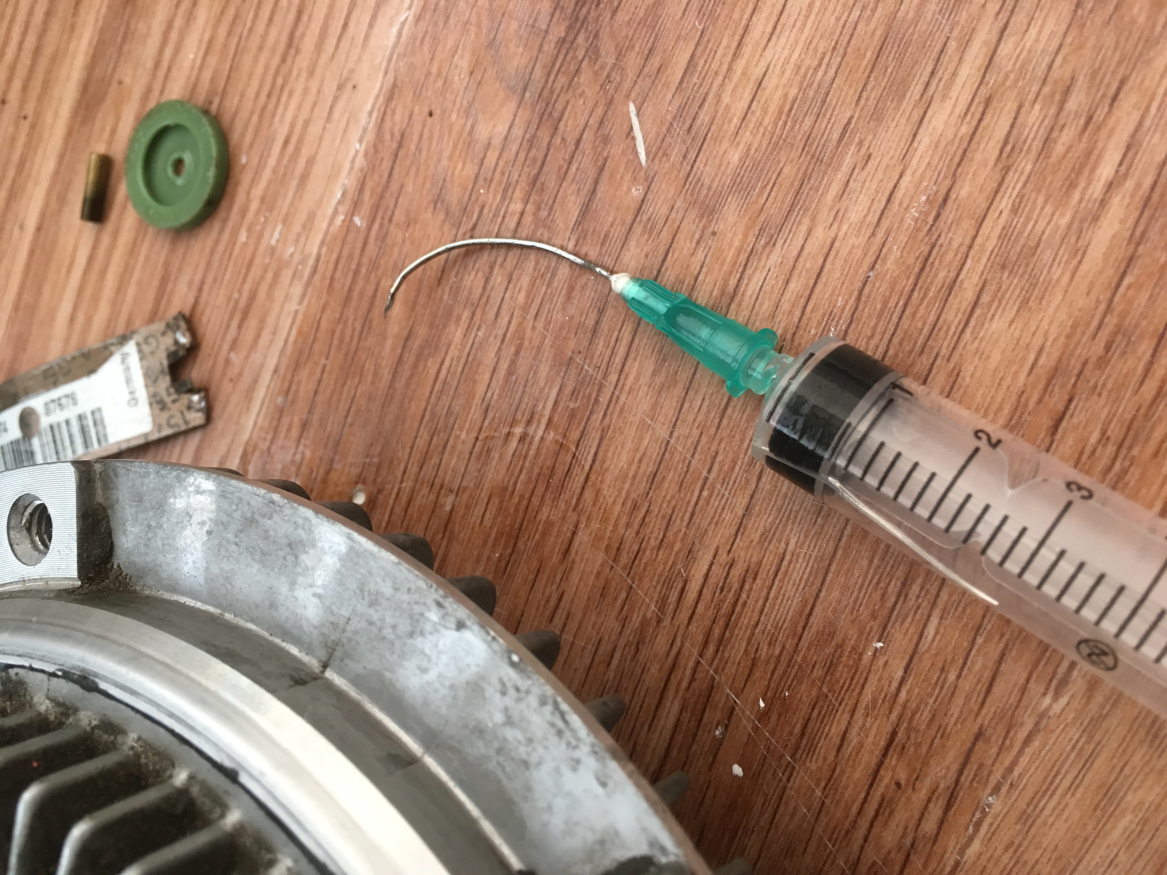

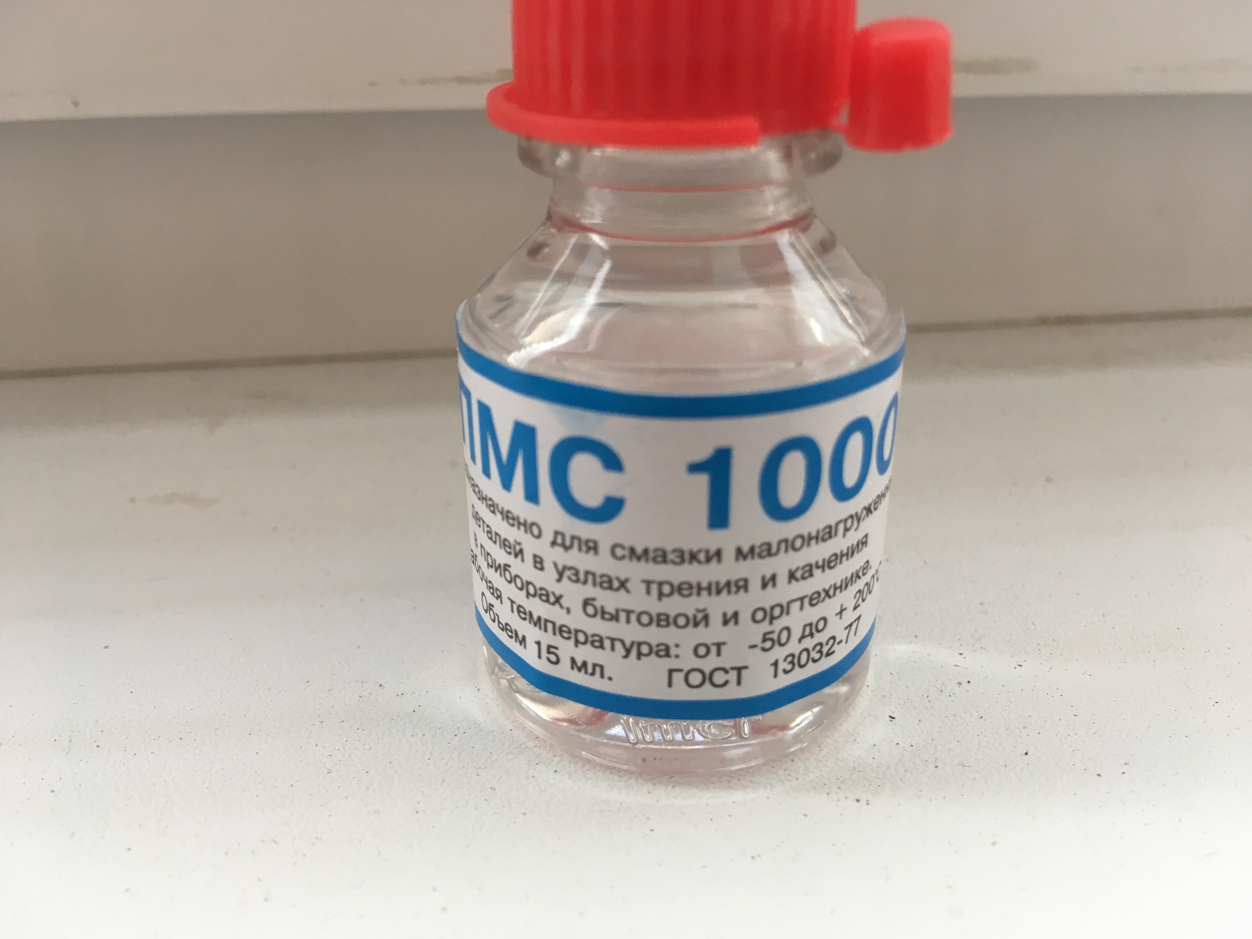

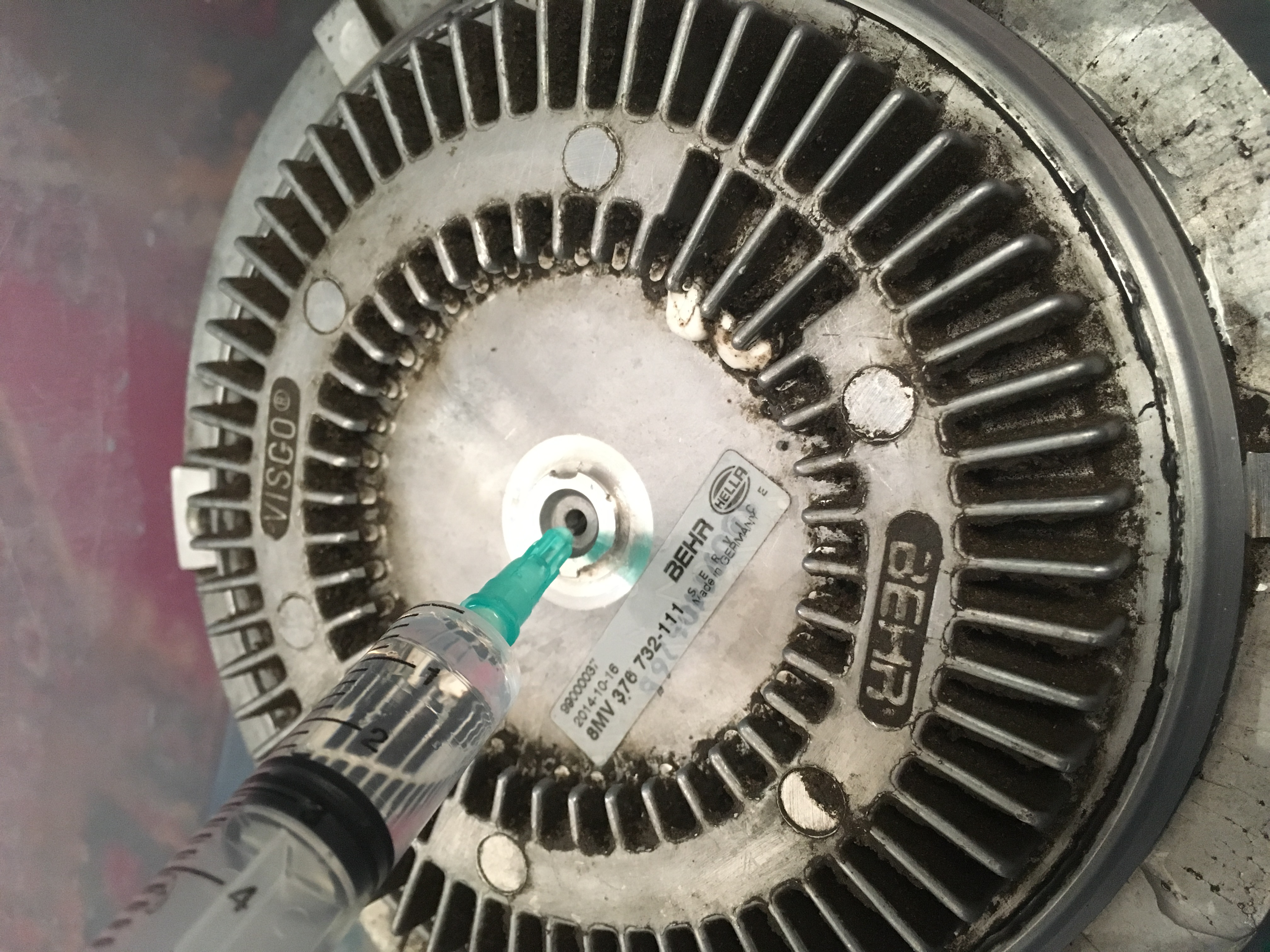

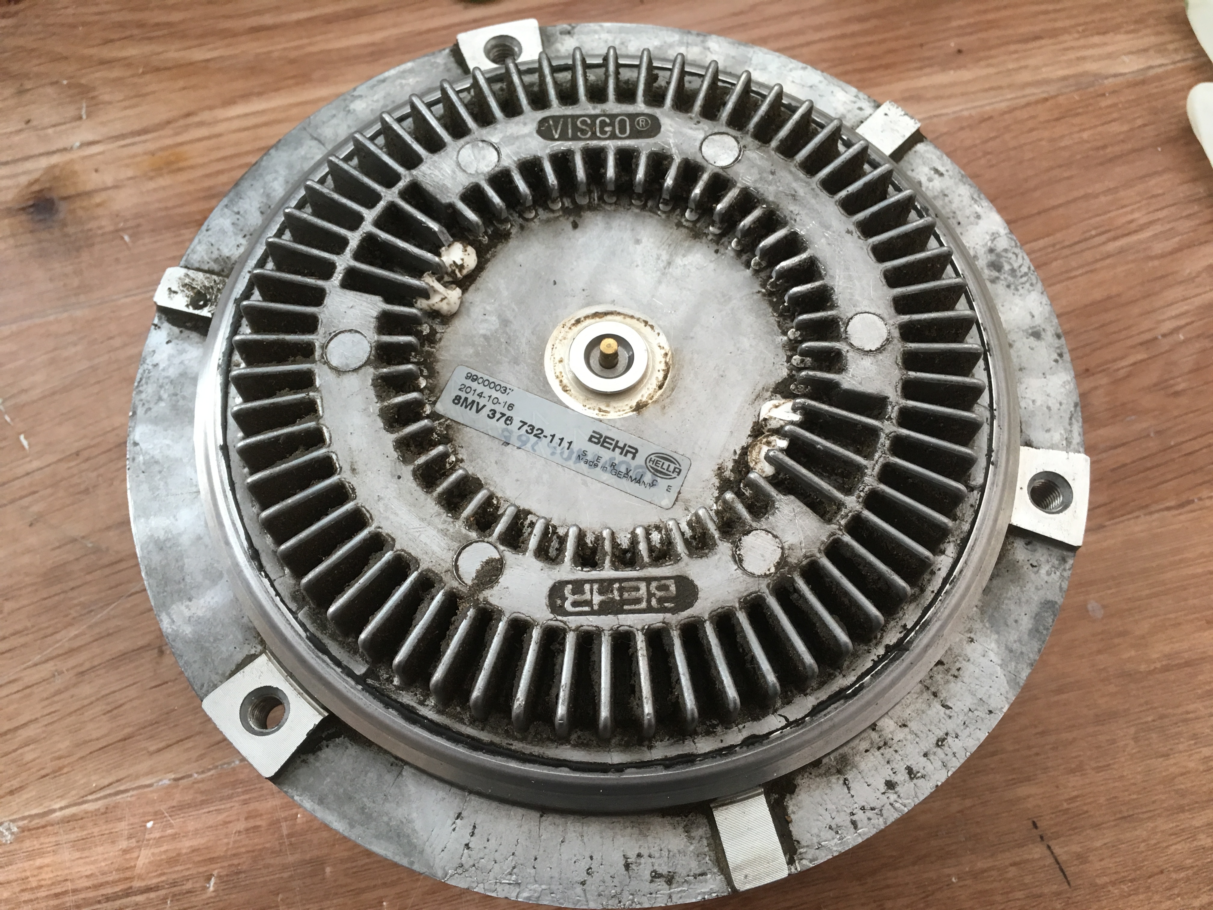

По осени перестала цеплять вискомуфта. Заметил это когда от кондейного вентилятора начали доноситься стоны стертых втулок или чего то там еще. Так и катался пока не потеплело, тогда то и вспомнил о записях на форумах про ее восстановление. Пару дней на раздумье и поиски жидкости со странным названием, а так же полчаса попыток впихнуть невпихуемую иглу шприца в механизм муфты, и вот оно все готово. Надел пластину обратно, установил и уже проехал пару тысяч, полет ничего такой.

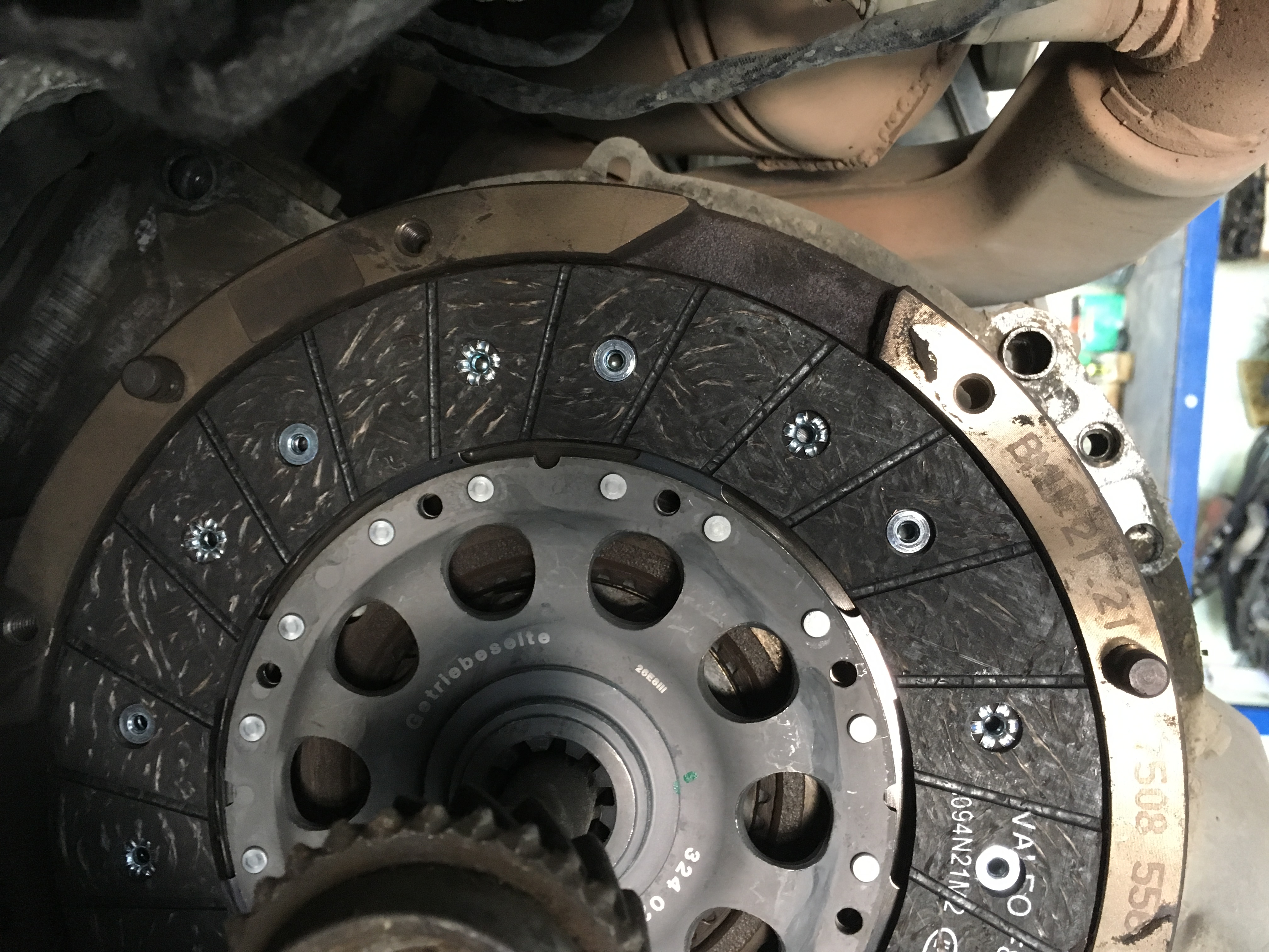

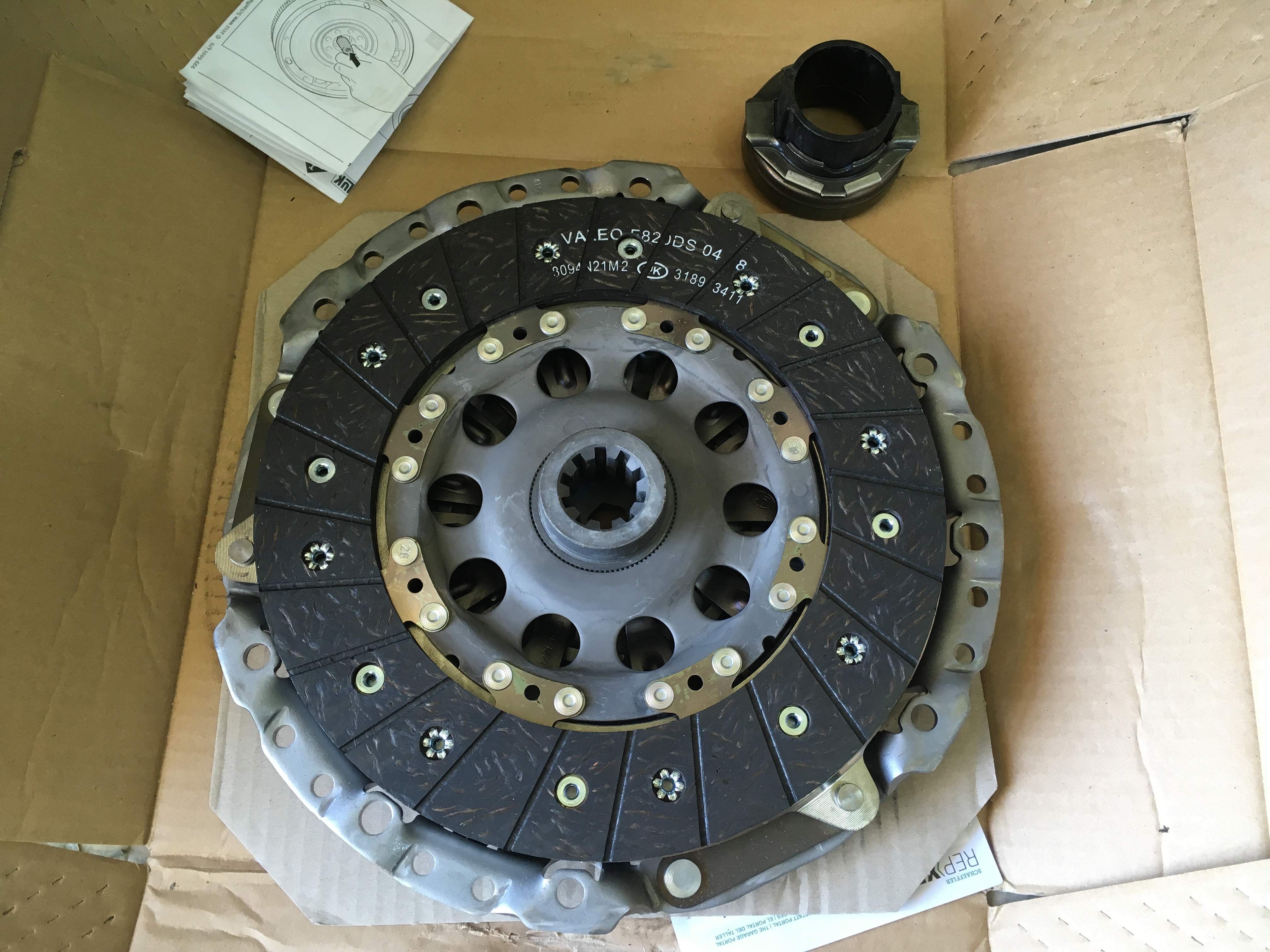

И вновь про сцепление - прошло около полугода, сдохло еще быстрее. На этот раз новое и от м52б28 диаметром 240мм встало и едет норм.

фигасе , а че так быстро?
предыдущая сцепа не новая была, досталась на халяву вместе с мкпп, тогда и махнул все вместе от того что на старом маховик со сцепой ушатанные были, и в коробке траблы мелкие
Так этот свист от вискомуфты исходит разве?
Нет, от кондейного вентилятора, который работал на повышенной нагрузке из-за нерабочей виски. Но через некоторое время эту виску я все же поменял на электровентиль.
